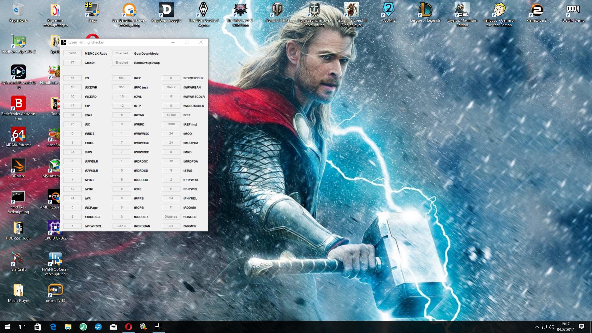

Probiere mal den twr Wert zu erhöhen bei mir stellt das Board da automatisch 22 ein aber mit einen höheren Wert konnte ich da ein besseres Start Verhalten beobachten dazu dürfen die Trdrdscl_sm und TwrwrScl_sm nicht zu niedrig sein die haben bei mir auch das Verhalten ausgelöst auf Auto stellt er bei mir 5 ein und das scheint ok zu sein. Und wie gesagt wenn du Trc_sm erhöhst lass den Tfaw Wert auf Automatisch weil das Board stellt da einen anderen Wert ein der Versuch den Wert manuell so wie im SPD vorgegeben einzustellen hat bloß das Startproblem vergrößert. Und Checke den Trrdl_sm Wert mit den Aida Werten gegen bei mir liest das Board den Wert falsch aus und setzt ihn zu niedrig.
Falls doch der Cold Boot Bug auftritt dann nimm den Twr Wert hoch ich habe meinen von 22 auf 24 erhöht und das Board hat grade nach ein paar Stunden ohne Strom auf Anhieb beim ersten Versuch gestartet also scheint der auch so ein Knackpunkt zu sein.
Das könnte sein aber vielleicht liegt es auch nur daran das dein Ram schneller taktet. Falls es doch Probleme gibt erhöhe ihn mal auf 26 Performance Einbussen sollte es keine geben oder zumindest waren sie bei mir so gering das es unter Messungenauigkeit fällt.

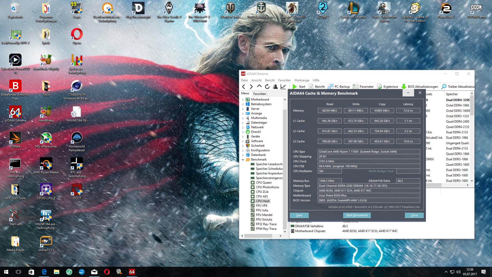

Hi, Bios 1403 auf dem CH6, DOCP auf Standard RAM auf 3200 .. bootet ohne Probleme und läuft auch ohne Einschränkung. Ich konnte sogar die Timings etwas schärfen, werde mich damit aber später beschäftigen. AIDA 47300 Lesen und 47000 Schreiben, Zugriff 78ns kein Weltwunder aber sind auch keine Samsung B Die. Ich hoffe nächstes Jahr fallen die Preise wieder dann wird auf 2x16 GB gewechselt

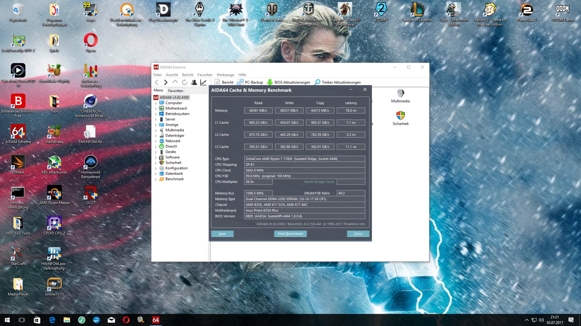

komme auf 76 ns und 48200 GB/sec - 48400 GB/sec , 3,65 Ghz @1,168v
Die Speicherlatenz schwankt allerdings leicht bei 3,8 GHz hatte ich auch schon mal 72,7 ns
PS: Hab die Speicherspannung jetzt mal auf 1,35 v VTTDDR 1,6725v gestellt , mal sehn was morgen früh passiert
