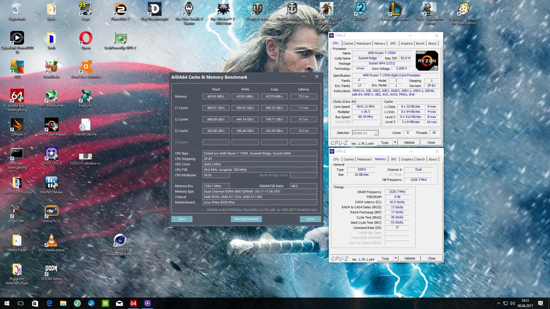

Jetzt laufen sie auf 3066 , anscheinend stabil . Anscheinend weil ich die Speicherspannung auf 1,25 v und den SOC auf 1,05 v gesenkt habe . Ich hab viel rumexperimentiert , die 3200 waren nicht stabil hinzubekommen , liefen aber zumindest und ich konnte auch den einen oder anderen Benchmark machen . Am nächsten morgen aber wollte er damit nicht mal mehr booten .
Anders die 3066 , zur Zeit läuft mein ryzen auf meinen persönlichen Effizienz Spot 3,65 Ghz @ 1,168v , die 3066 laufen aber auch mit dem Ryzen auf 3,95@1,4v . Vorher reichten 3,95@1,375v bei 2400 .

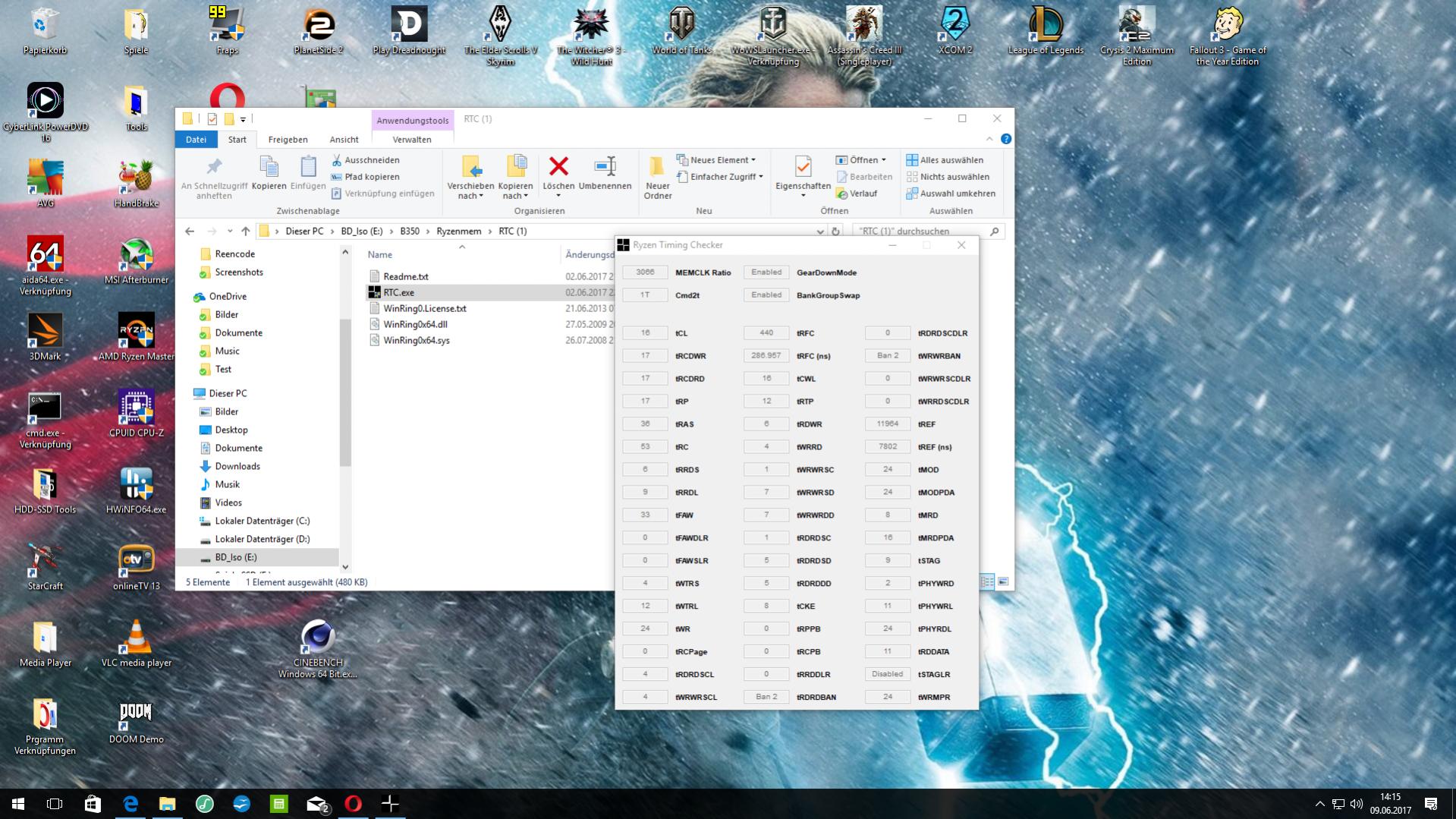

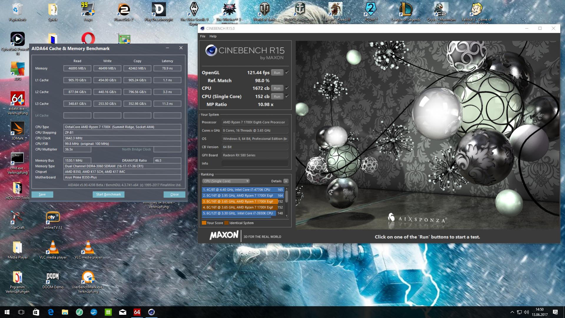

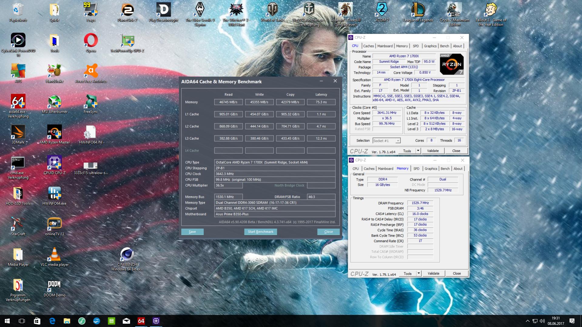

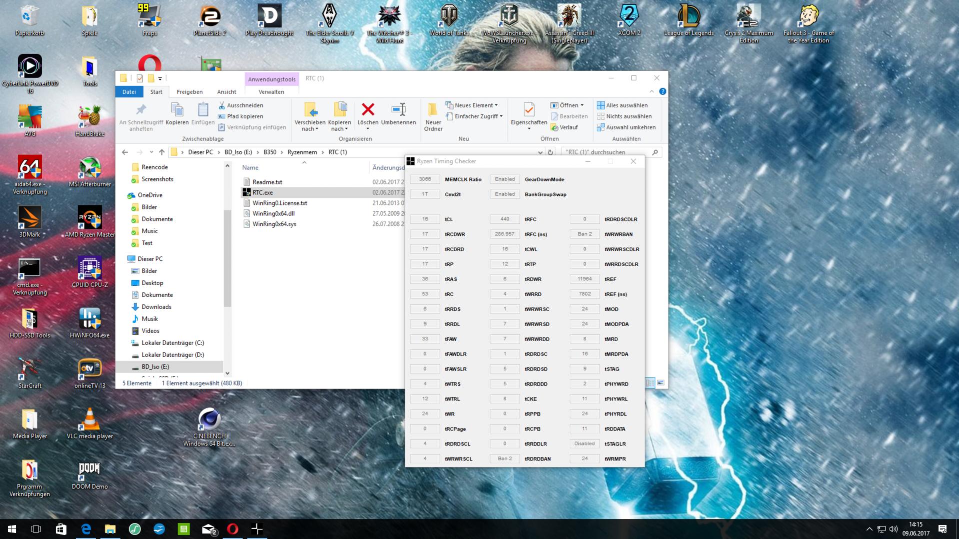

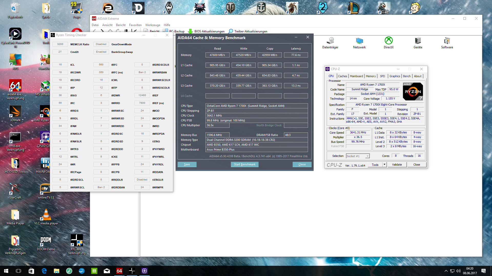

Der Hynix Speicher scheint sehr empfindlich in Bezug , Spannung , Soc Spannung und Timings zu sein , er läuft bei mir im 1 T Gear Down Mode 16 - 17 - 17 -36 - 53 , die übrigen Timings siehe screenshot
die 3066

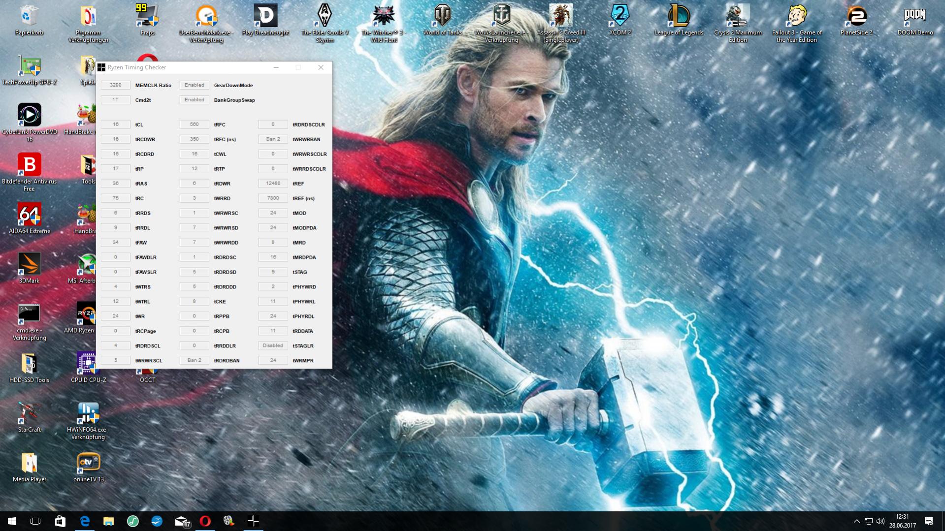

die 3200 ( instabil )

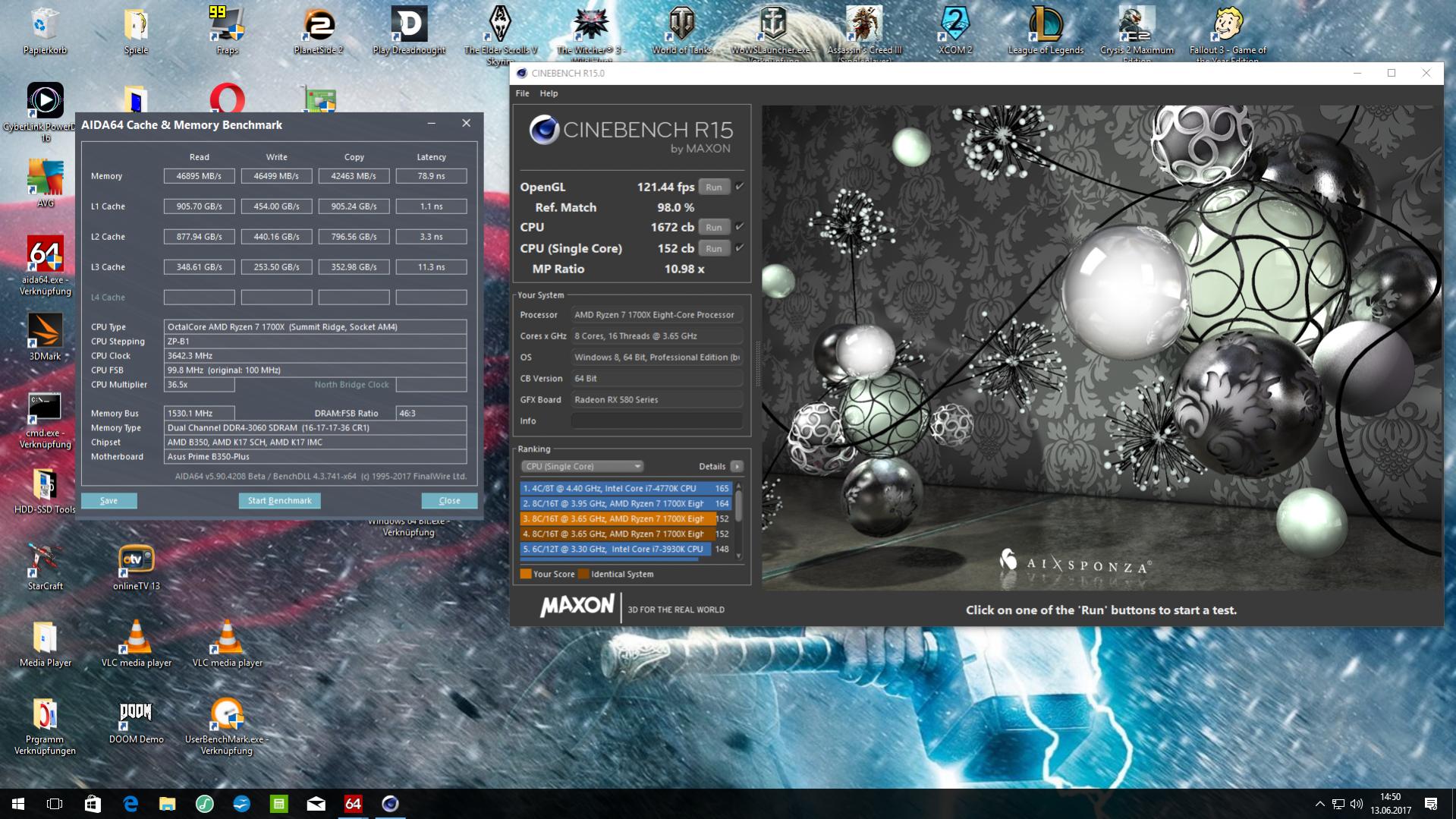

insbesondere die Senkung von trdrdSCL auf 4 und trwrwSCL 4 hat rund 750 - 1 GB Bandbreite zusätzlich gebracht ( 3066 ) bei 3200 muss der Wert auf 5

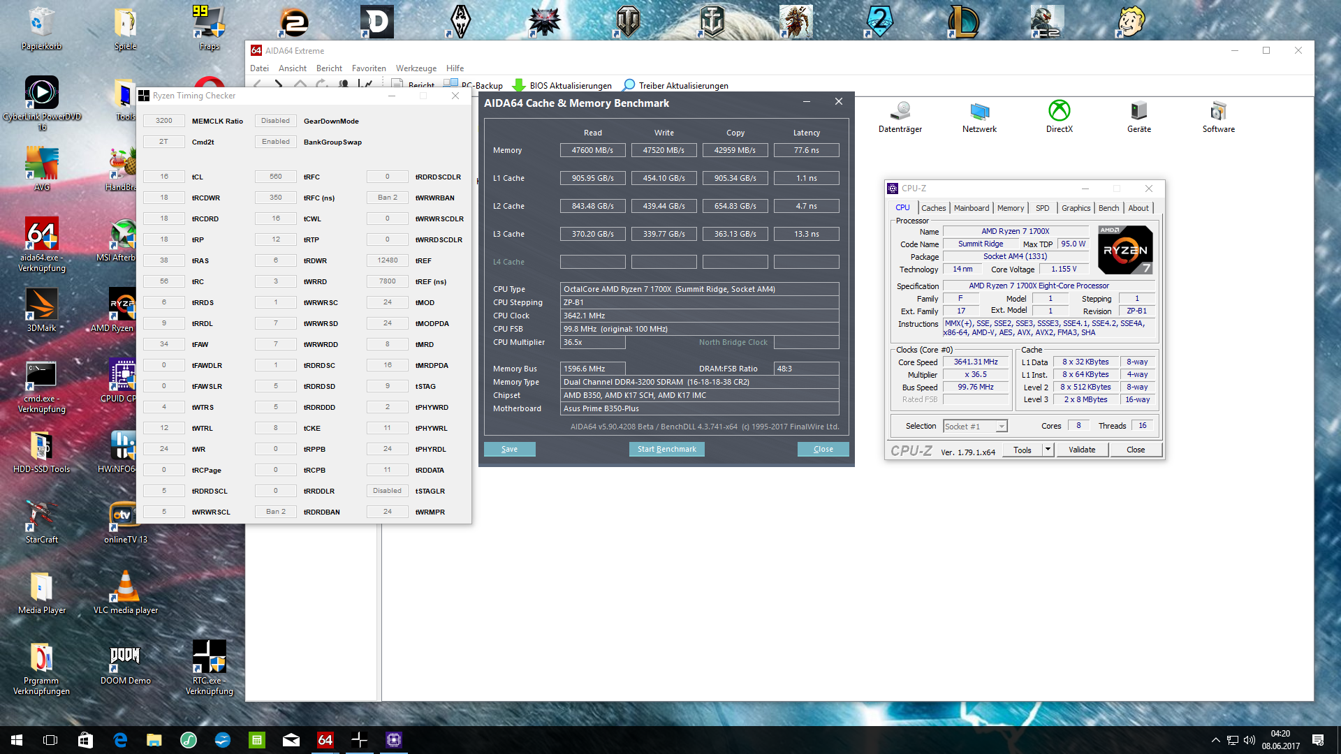

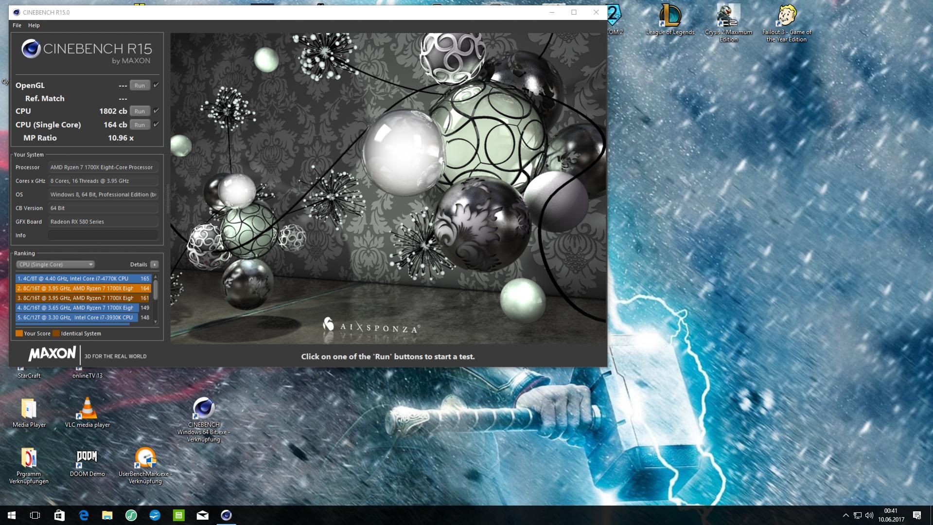

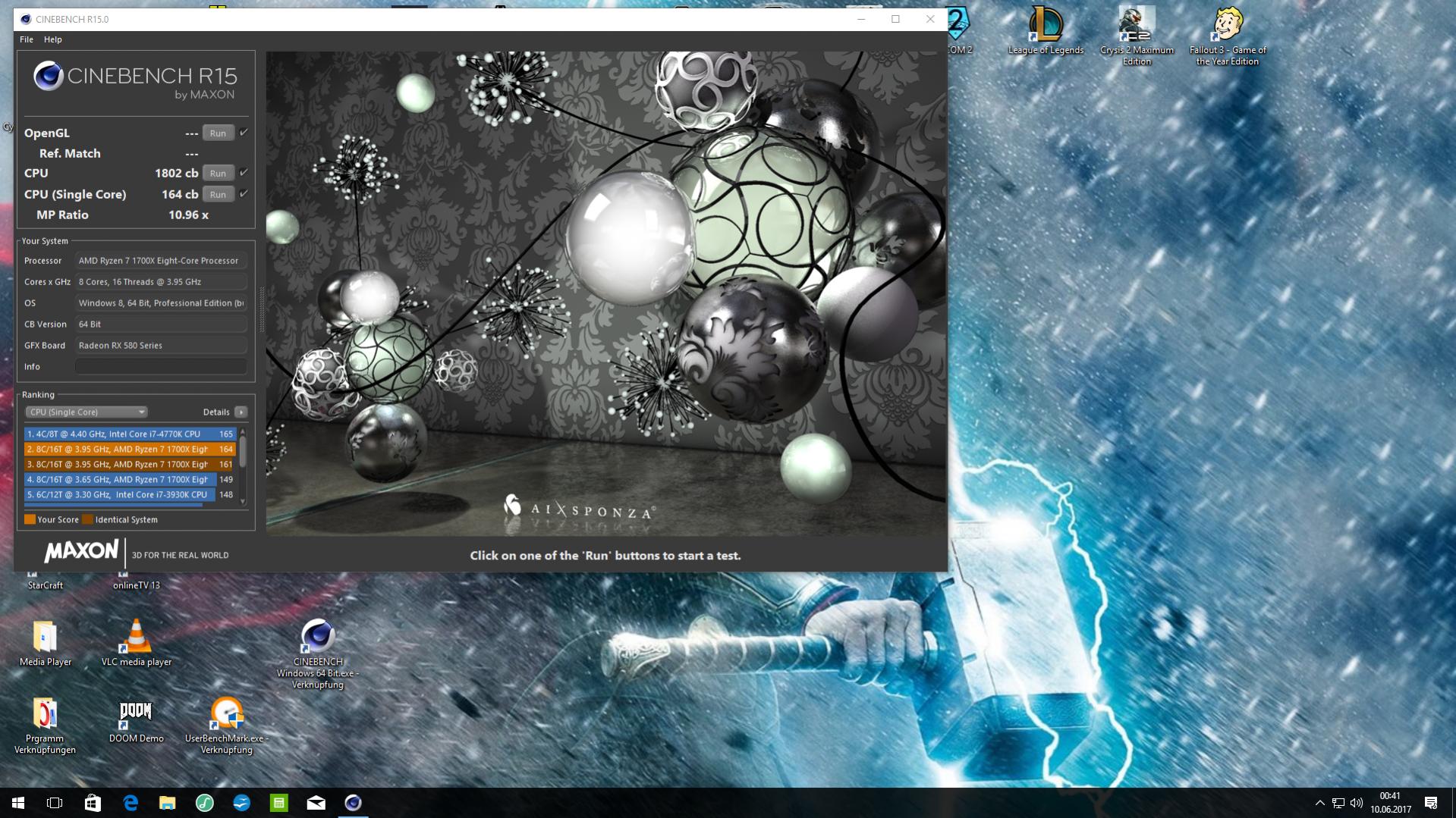

im cinebench hab ich jetzt die 1800 cb im Multi geknackt

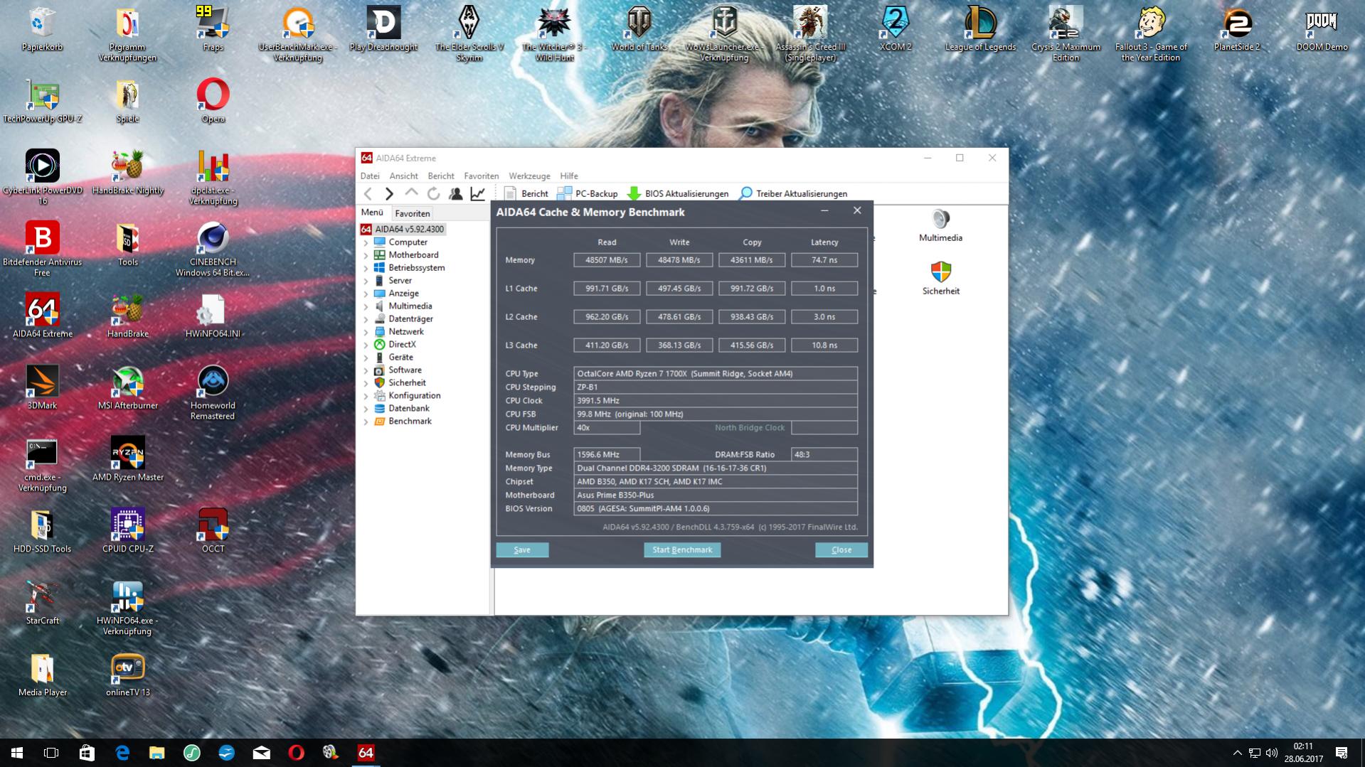

Das erste mal das ich mit DOCP 3200 direkt starten konnte und ins Windows kam , Hurra .. Hurra ( leidgeprüfter Hynix Speicher verwender )
jetzt geht's ans optimieren , die leserate ist schon gut - die schreibrate weniger , Latenz für cl16 Ram OK
wie gesagt , das erste Bios das nach dem flashen mit Auto Einstellungen direkt auf 3200 ging .

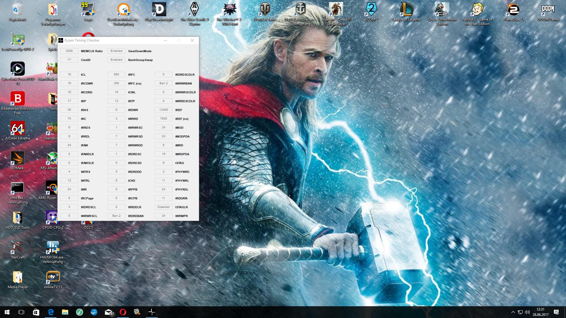

Dank der Spaßbremse Adok hier noch mal gepostet
PS : Der Knackpunkt bei 3200 scheint der TRC Wert von 75 gewesen zu sein , der eigentlich zu hoch ist , jedoch anscheinend vom Hynix Speicher so gebraucht wird

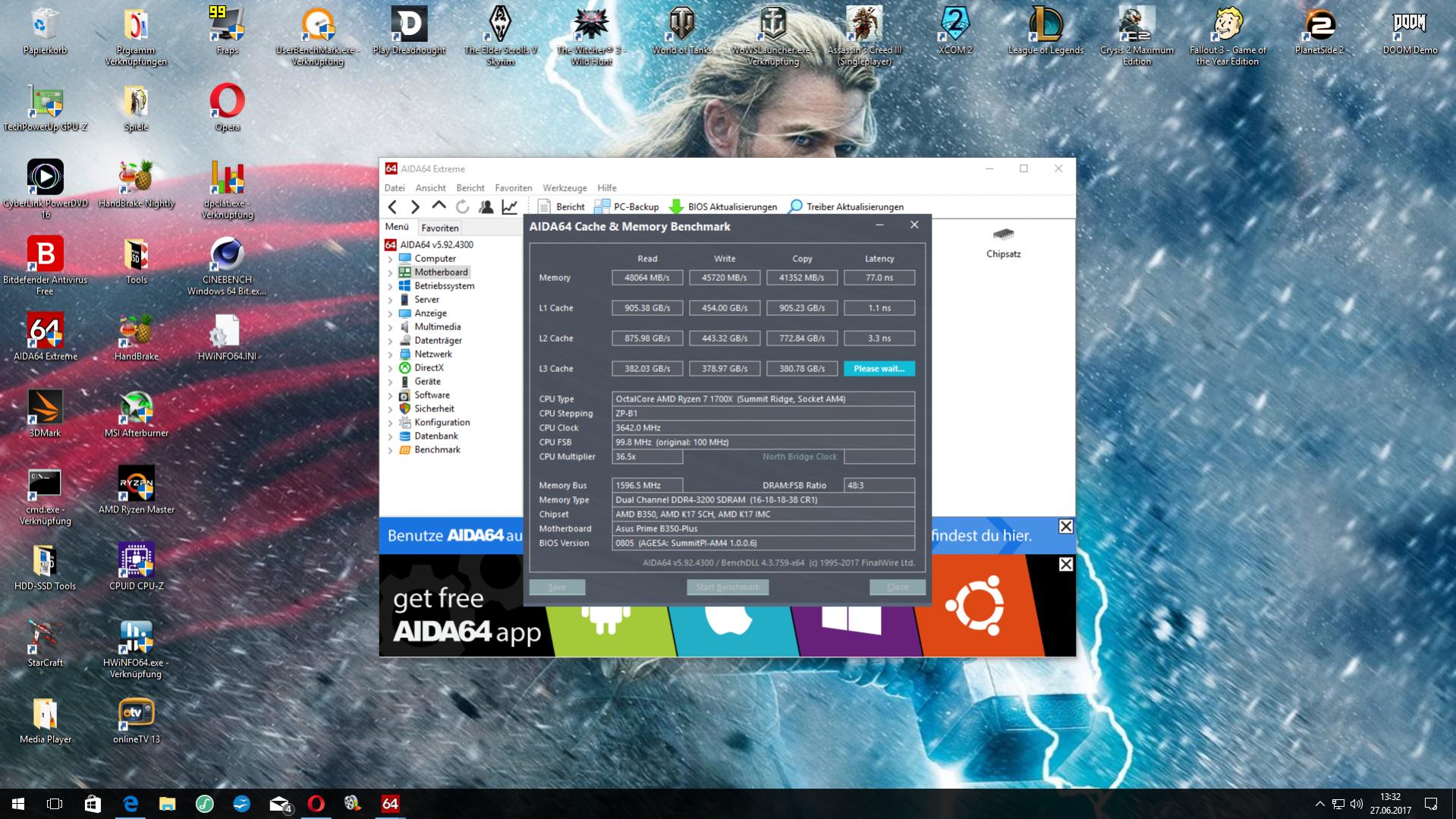

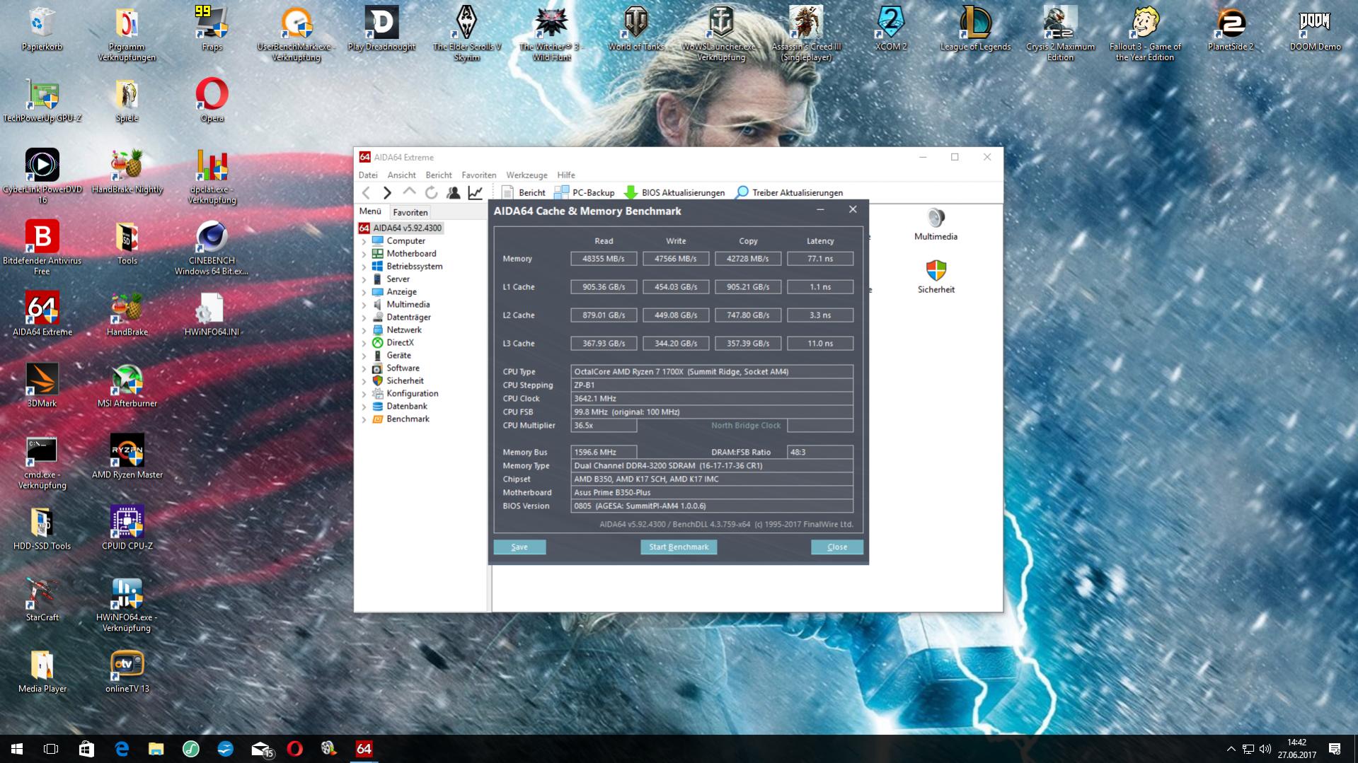

so siehts jetzt nach ein wenig Optimierung aus , ist schon Ok so für Cl16 Ram , denke ich mal
PS : die Soc Spannung konnte ich senken auf 1.01v bringt gegenüber der neuen Standard Spannung von 1,1 v ca 5 - 6 W weniger Verbrauch im leerlauf - mal sehn ob s stabil bleibt .

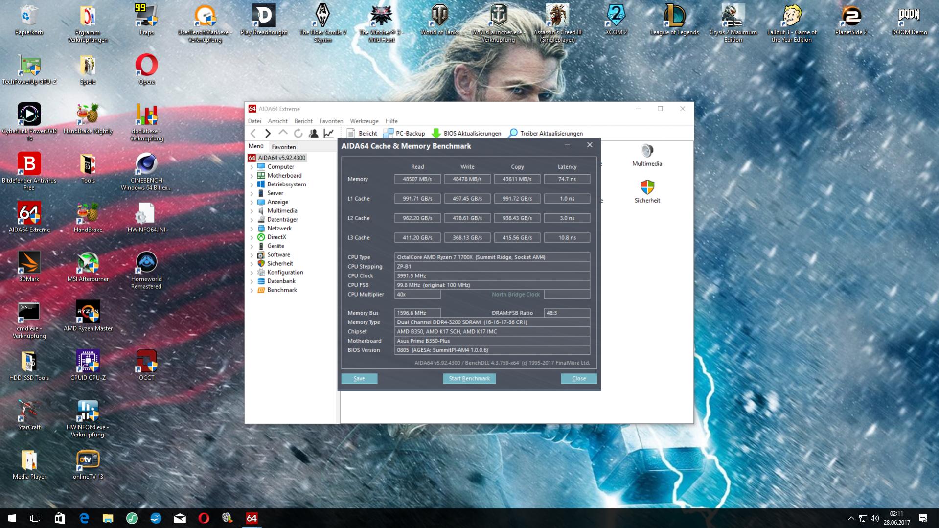

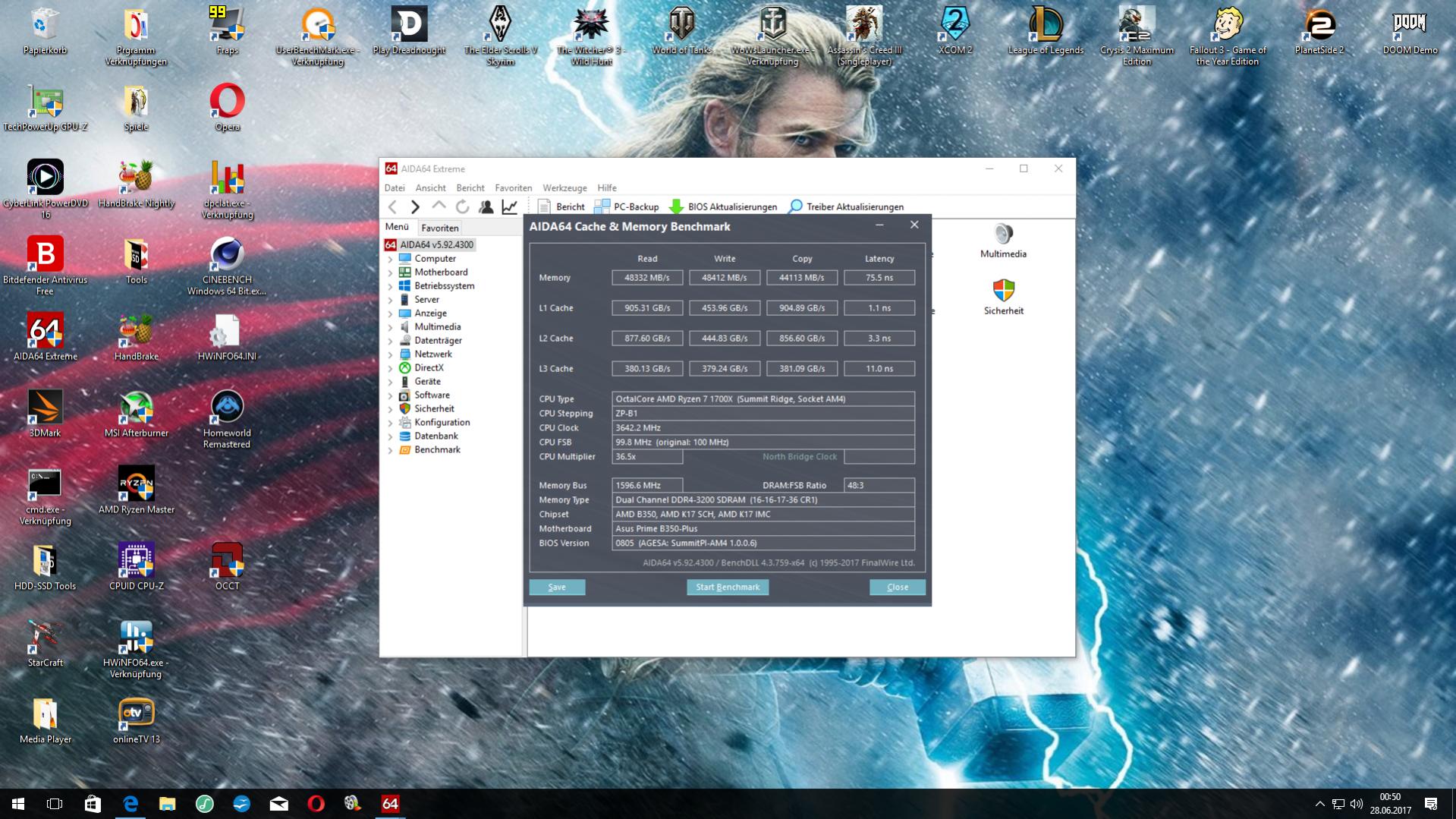

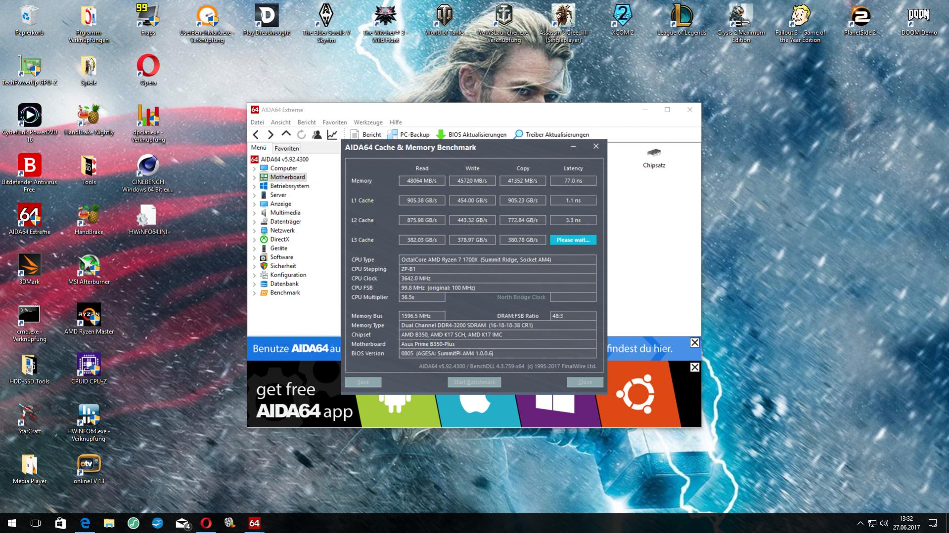

soweit ich es jetzt beurteilen kann , ist bei mir jetzt ein stabiler betrieb auf 3200 möglich , sogar die Timings konnte ich etwas schärfer einstellen
eigentlich sind die Timings 16 - 18 -18 - 38 @ 3200 , derzeit bin ich bei 16 -16 - 17 - 36
Keine Cold Boot Probleme , keine Blue Screens , soweit , so gut
Beim Soc bin ich bei 1,05 v ( wieder etwas höher )
mehr werde ich aus meinen Cl 16 Rams wohl nicht rausholen können , Latenz ist runter auf 76ns
Der 1. Sceenshot ist @ 4 Ghz , die laufen allerdings nicht wirklich stabil bei mir ( von der CPU her ) , senkt die Latenz nochmal um 1 ns , lohnt sich allerdings meiner Meinung nach nicht wirklich .
