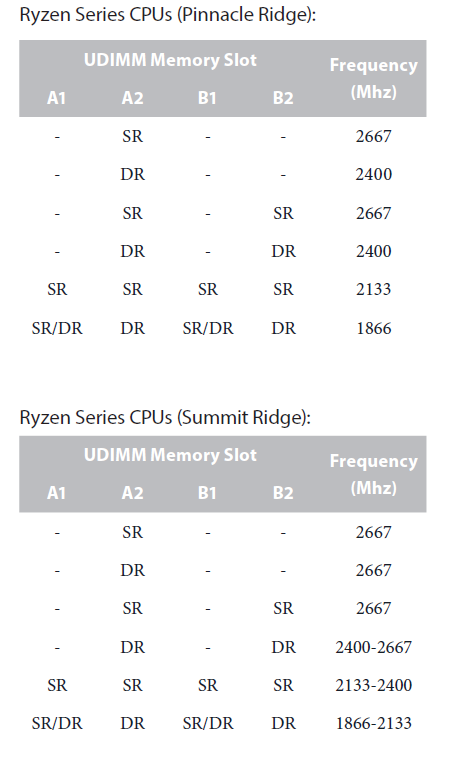

Also ich hatte jetzt kein Erdungsarmband an aber ich war trotzdem vorsichtig. Die Tabelle zu Pinneacle Ridge sieht hilfreich aus. Vielen Dank
