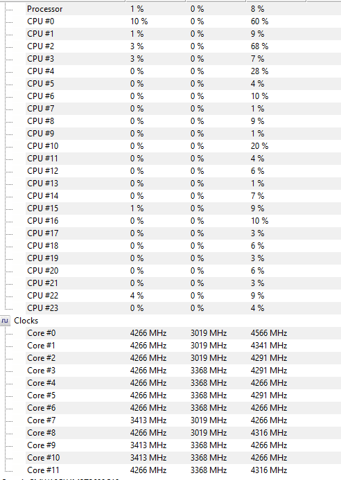

Bei mir läuft der 3900x (auf nem ASUS rog x570 e) bei knapp 6% avg load bereits nah der 4.3 GHz auf allen Kernen. Schön das es den angegebenen Takt (allcore) hin bekommt, nur muss es das ja eigentlich nicht unter beweis stellen wenn ich Chrome offen habe und eh so ziemlich alles ohne Last läuft :hammer_alt:.

Ich hatte das jetzt mit HWMonitor (1.4.1 müsste das grad sein) nachgesehen. Mit dem Ryzen Balanced Plan ausgewählt sieht das mit offenem Chrome u Discord meist so in etwa aus.

und wie du siehst takten nicht alle Kerne hoch.

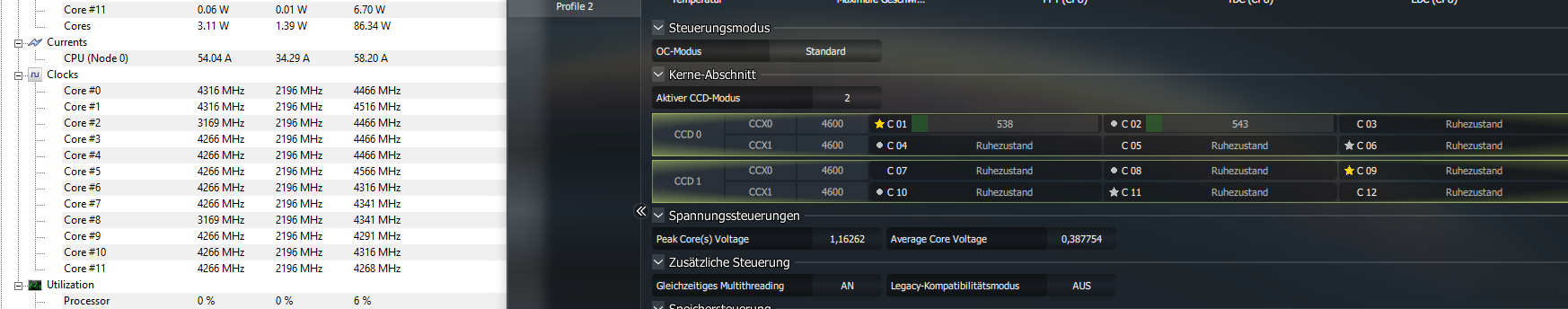

Über Ryzen Master sieht das ganze schon deutlich logischer aus.

Ryzen Master sieht da etwas mehr.
