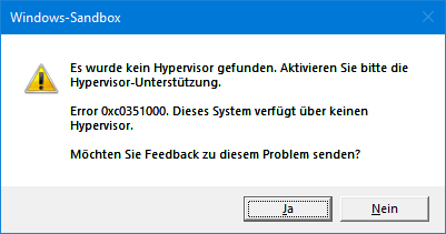

Gerade nochmal probiert und SVN aktiviert. Bei Start von Ryzen Master kommt folgende Meldung:
Muss dazu aber noch sagen, das Windows-Sandbox bei mir aktiviert ist (Hyper-V nicht).
Edit: Die geht aber natürlich nur wenn SVN aktiv, sonst:
Dafür geht dann Ryzen Master wieder ;)

Für mich stellt das ohnehin kein Problem dar, da ich Virtualisierung nicht verwende. Wollte mir nur vor einiger Zeit mal die Sanbox ansehen, da ist es mir aufgefallen. Die Einstellungen kann man ja auch einfach im Bios vornehmen, falls notwendig.
