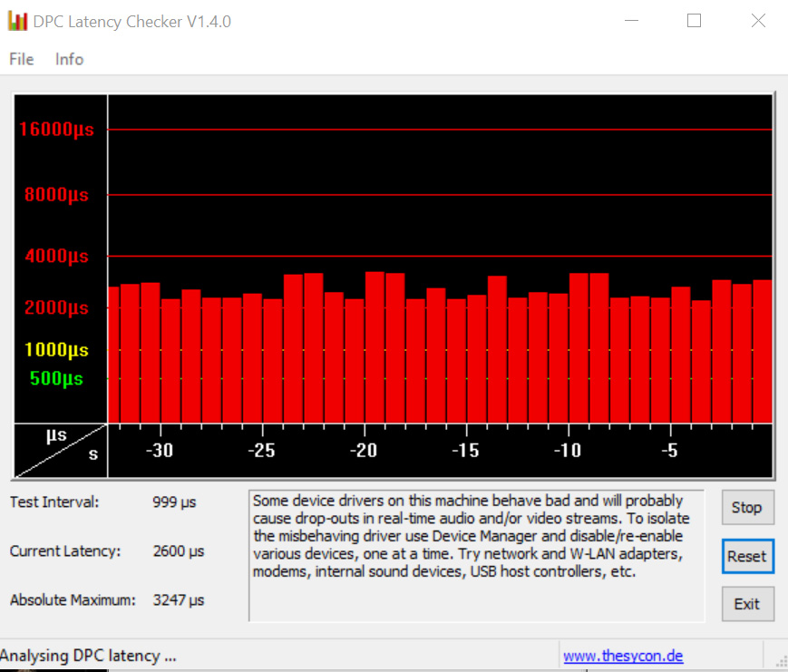

Normalerweise lasse ich Ryzen Master oft nebenher mitlaufen und hatte damit nie Probleme. Vorhin habe ich kurz Windows Update auf 20h2 laufen lassen und wunderte mich über Tonaussetzer über die Klinke / gar keinen Ton mehr über das USB Headset.
Eine erste Kontrolle via DPC Latency Checker brachte folgendes Bild, da wunderte mich dann auch nichts mehr:

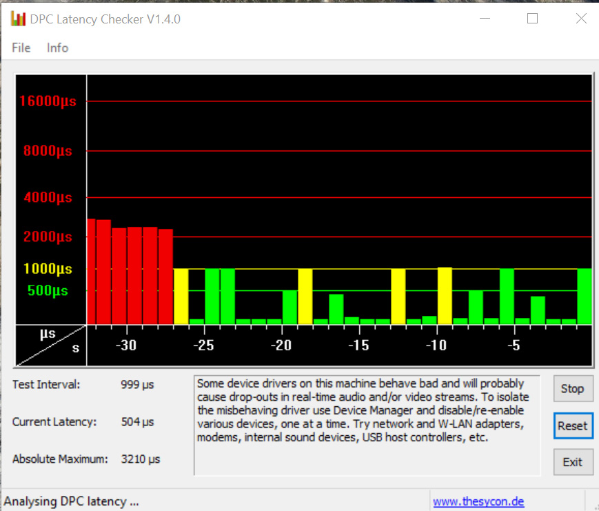

Sobald ich den Ryzen Master ausmache:

janeeisklar schrieb:
DPC latency checker ist obsolet, die Latenzen sind schlicht falsch.
Danke für den Hinweis, das scheint die Fehlersuche dann auch aufgelöst zu haben und die Lösung war so simpel, dass ich mir gerade akut doof vorkomme:
Unter Latency Mon tauchte immer wieder der Standard Audio Treiber von MS mit starkem Ausschlag auf, sobald der Ton hakte. Im Geräte Manager nachgesehen: Treiber von MS mit Update Datum aus 2020/10. Ausgetauscht gegen den aktuellen Realtek, der auch noch mit "20H2 Support" im Changelog gekennzeichnet war...und schon säuft auch mit laufendem RM der Sound nicht mehr ab.
Zusammenfassung: Zu blöd gewesen bei Audio Problemen einfach mal den Audio Treiber zu checken :D
Edit 2: Der Tonfehler im USB Headset blieb noch so lange bestehen, bis ich es einmal im Gerätemanager entfernt und neu hinzugefügt habe. Dieses Win Update scheint bei mir im Punkto Sound ein wenig Zwist gestiftet zu haben.
