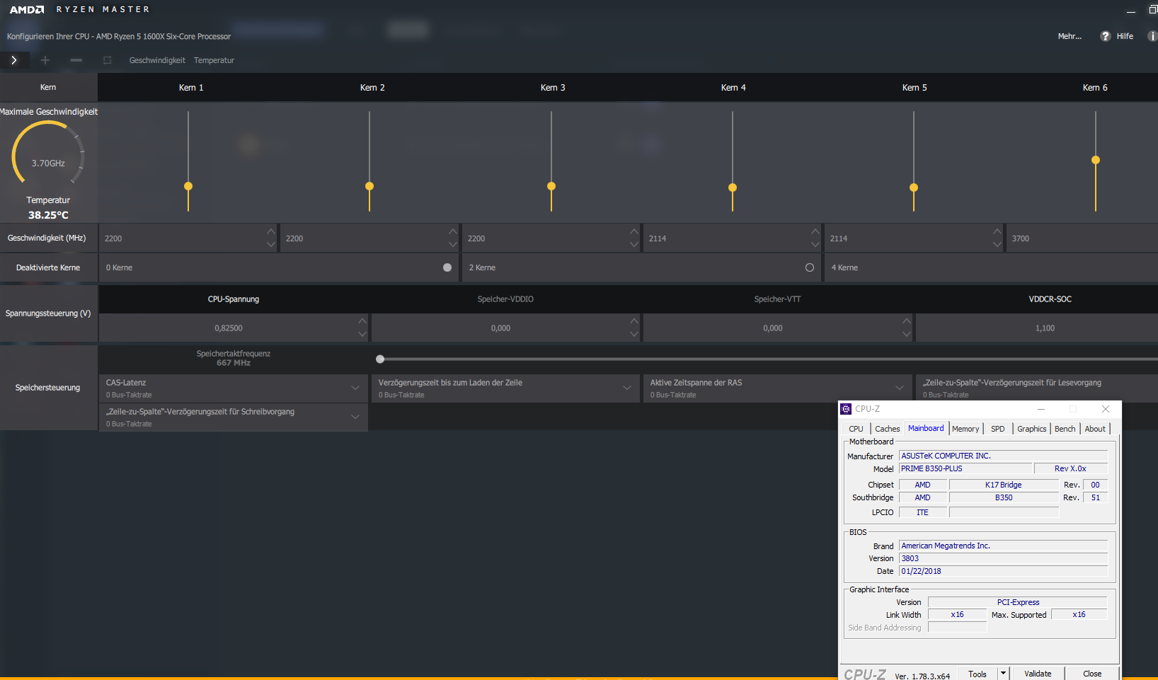

ich habe die neuste Firmware 3803 auf mein Asus B350-Prime geflashed. Danach waren alle OC-Einstellungen im Bios weg und ich weiss nicht mehr genau wie diese waren. Müsste mir das mal im Biosprofil speichern, ist das das dann nach nem Flash noch da?
Jedenfalls habe ich als erstes meinen DDR auf 29xx gestellt.
Mit dem Mastertool wollte ich dann mal schauen und OC. Hier zeigt er aber seltsame Werte an.
Gern würde ich erstmal den RAM richtig einstellen bevor ich die CPU-takte.
Kennt einer diese Situation und hat Ideen zur Lösung?

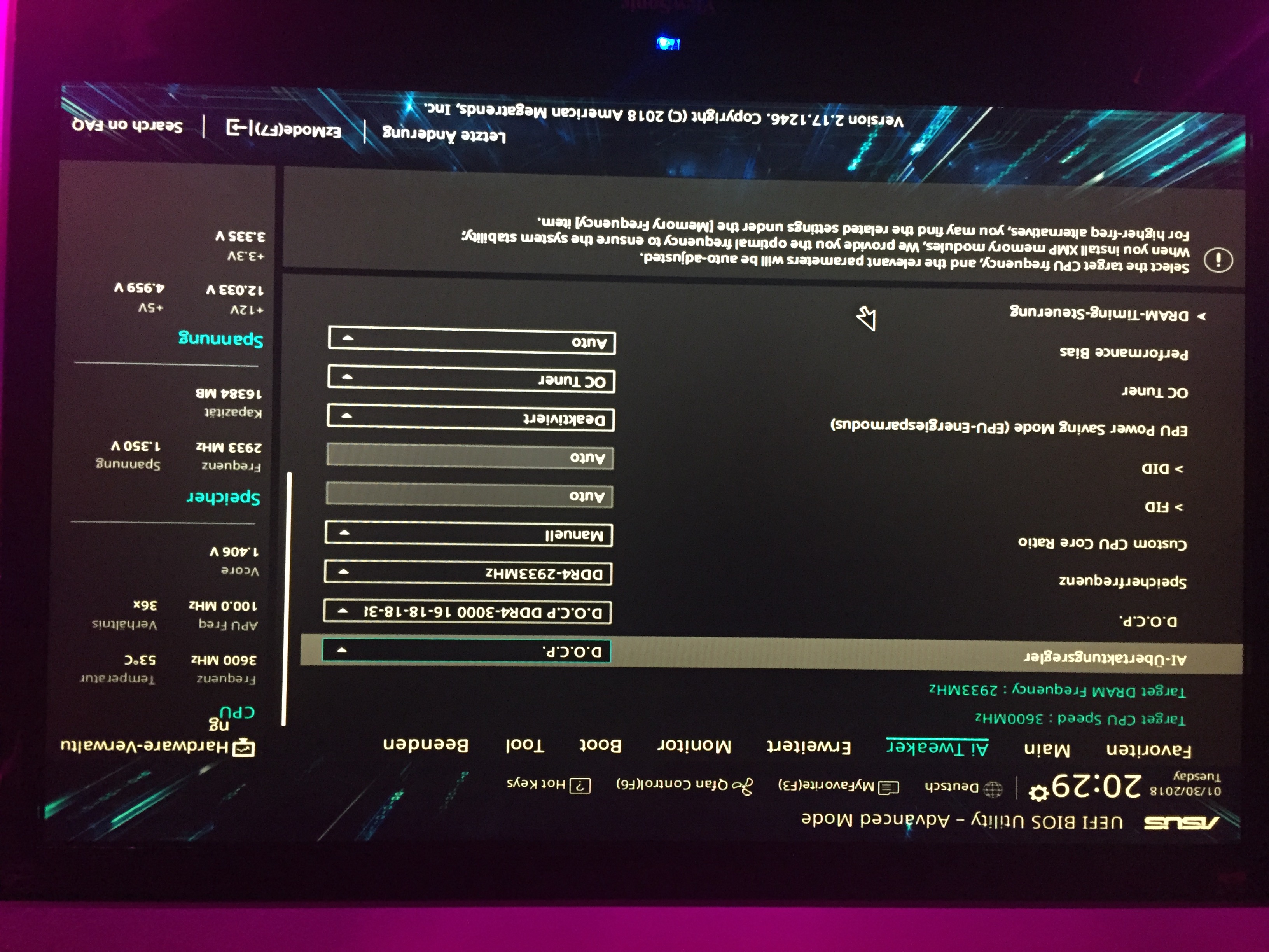

Ins BIOS gehen docp Modus für RAM laden und multipler bei der CPU von 36 auf den gewünschten wert stellen und jut ist.
Danke für die schnelle Antwort.
so siehts aus (siehe Bild), wobei ich bestimmt den octuner ausstellen kann/sollte. CPU Core Ratio hab ich auf manuell aber ich seh nicht wo ich es einstellen kann.
Aber ich bin der meinung beim der letzten Biosversion konnte ich nur DOCP 2933 einstellen bzw. lief es nur damit.. jetzt steht da automatisch DOCP DDR4 3000
Dort so manuell steht auswählen und eine Zahl eingeben. Müsste es jetzt selbst sehen aber so sollte es gehen einfach 38 hinschreiben dann sollte er das nehmen (als bsp)

Weiterhin hab ich das Problem, dass das mastertool mein Ram nicht richtig anzeigt, im Bios und in CPUZ geht es.
Solange es im BIOS etc passt würde ich mir wegen dem RAM keine Sorgen machen. 85 Grad bei Stress sind immer noch okay.
