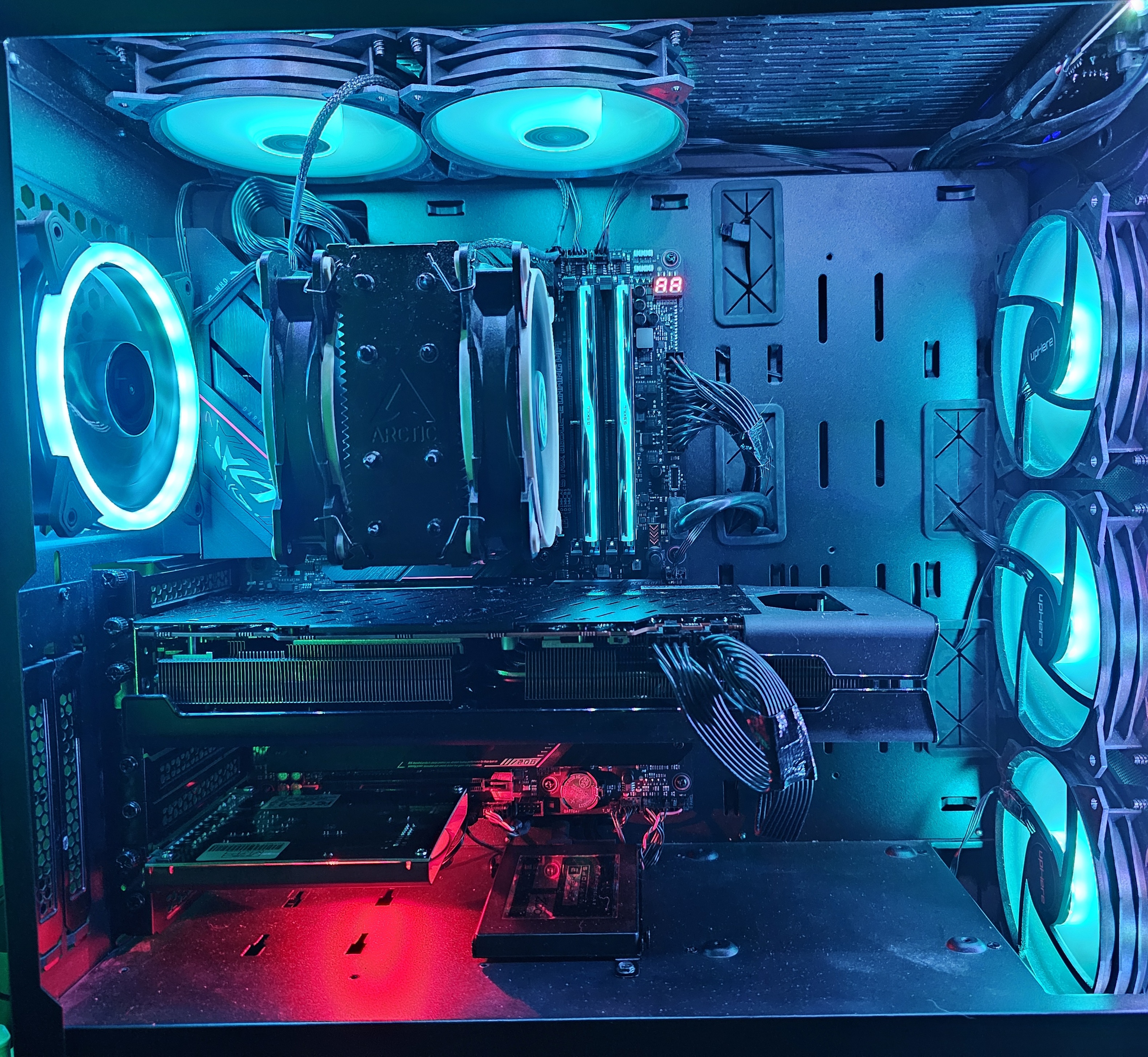

So wie ich das sehe, sitzt der Kühler ideal drauf und auch fest.
Als WLP hab ich die Arctic MX-6 genommen.
Das Gehäuse ist vermutlich nicht ganz ideal?
Ist ein Sharkoon Elite CA200G. Stammt ebenfalls vom vorherigen System.
Die drei Lüfter rechts pusten Luft rein, die zwei oberen und der linke pusten raus. Die CPU Lüfter pusten nach links.

Könntest mal versuchen den vorderen Lüfter im Deckel abzuklemmen, der zieht ggf den CPU-Lüftern Luft weg die besser durch den Kühlblock gejagt wird um dann hinten heiß abgesaugt zu werden.

Dann ist das Gehäuse nicht optimal, da, wenn ich mich nicht irre, die Front geschlossen ist und kein Mesh hat. Dadurch kommt halt deutlich weniger Luft durchs System.
Kannst ja Mal testweise das Frontpanel abziehen und schauen wie es sich dann verhält.

Die drei Lüfter vorne ziehen die Luft übrigens an den Seiten an. Da sind auf die gesamte Länge "Lüftungsschlitze". Front abnehmen ist ein wenig schwierig, weil da noch eine Verkabelung für die Beleuchtung dran ist.

Ja, solche Schlitze bringen nicht viel. Das mit der Front sollte da nur zu Testzwecken sein, um zu schauen, wie es bei vollem Luftdurchsatz aussieht.
