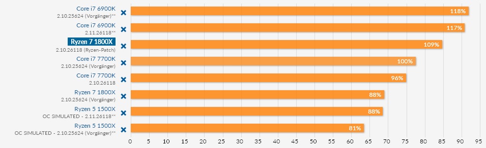

ZeroZerp schrieb:
Zudem fällt mir gerade auf, dass z.B. der 7700K in der neuen Version 4% Leistung verliert...
Wieso sollte eine Ryzen- Optimierung die Leistung der Intel- CPUs senken? -Schlamperei?
Außerdem hat der 7700K in dem ingame Benchmark trotz gleicher Settings hier spürbar schlechtere Ergebnisse, als es die ersten zwei anderen "Benchmark- Plattformen", die Google zu dem Thema ausgespuckt hat, getestet haben.

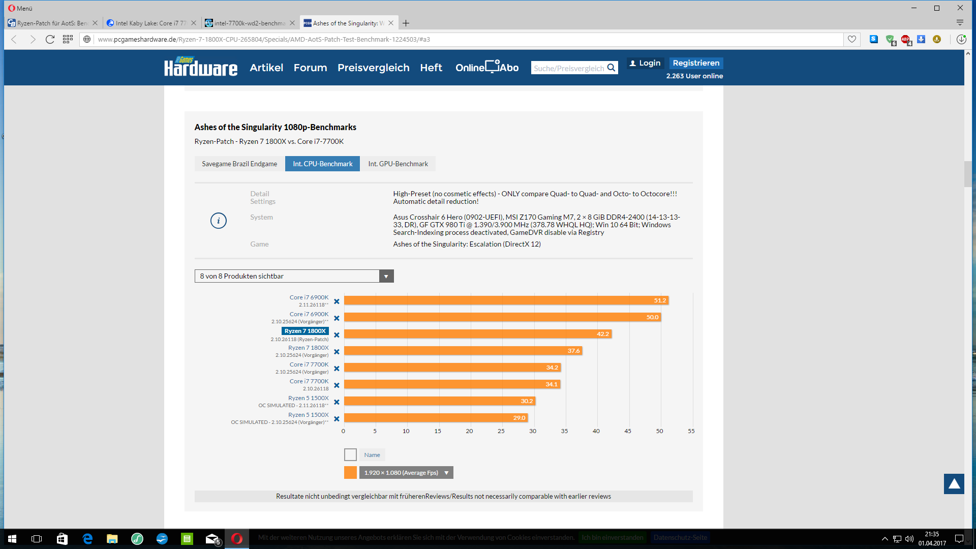

versuchen wir s mal mit screenshots , folge mal deinem PCGH Link und klicke von Savegame Brazil Endgame auf int. CPU Benchmark

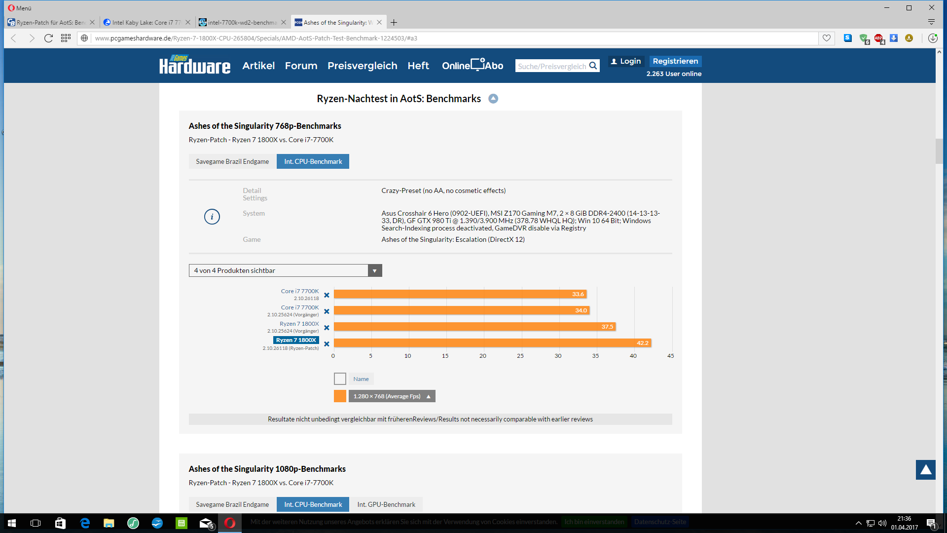

beim 7700 k ist bei 1920x1080 vor und nach Patch ein unterschied von 0,1 fps - = 4 Prozent ?? wohl eher 0,3 -- > das ist der interne CPU Benchmark High Preset
7700 k bei 1268 x768 ein Unterschied von 0,4 fps von vor und nach dem patch = 1,5 Prozent -- > das ist der interne CPU Benchmark Crazy Preset

du unterstellst bei einem Unterschied von 1,3 fps im avg bzw 1 FPS schon schlamperei ? ...
Es kommt auf die Relation an. Da hier vorher die Info kam, dass die Ergebnisse durch X Läufe geglättet sind, sind 4% zu viel Leistungsverlust.
Es müssten eigentlich 0% sein.

Woher nimmst du denn diese 4% überhaupt?
Es sind nach wie vor 0,3% und damit absolut im Bereich der Messungenauigkeit, selbst bei mehreren Durchläufen.
Um so eine 0,3% Differenz in 0% zu wandeln, müsste man locker 50 Durchläufe jeweils mit beiden Versionen machen.
Und dass bei Benchmarks auch mal kleine Ausreißer drin sind, ist völlig normal und sind auch bei GPU Benchmarks nichts auffälliges.
Es braucht sich ja nur mal in einem Durchlauf irgendwas im Hintergrund kurz zu melden oder die Platte irgendwo was schreiben und schon hat man nen kleinen Lag drin, der dann das Ergebnis verfälscht.
PCGH Test / Balkendiagramm #2 / Int. GPU Benchmark / Beim Vorgänger von 100% ausgehend.
Danke- Wie gesagt. Dieser Benchmark ist für mich erst einmal ad acta gelegt...
Grüße Zero
