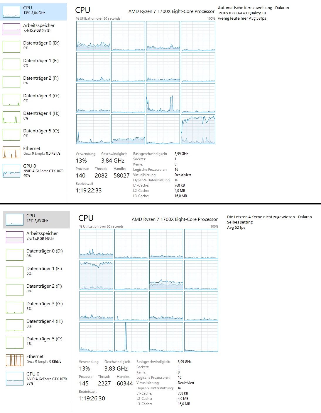

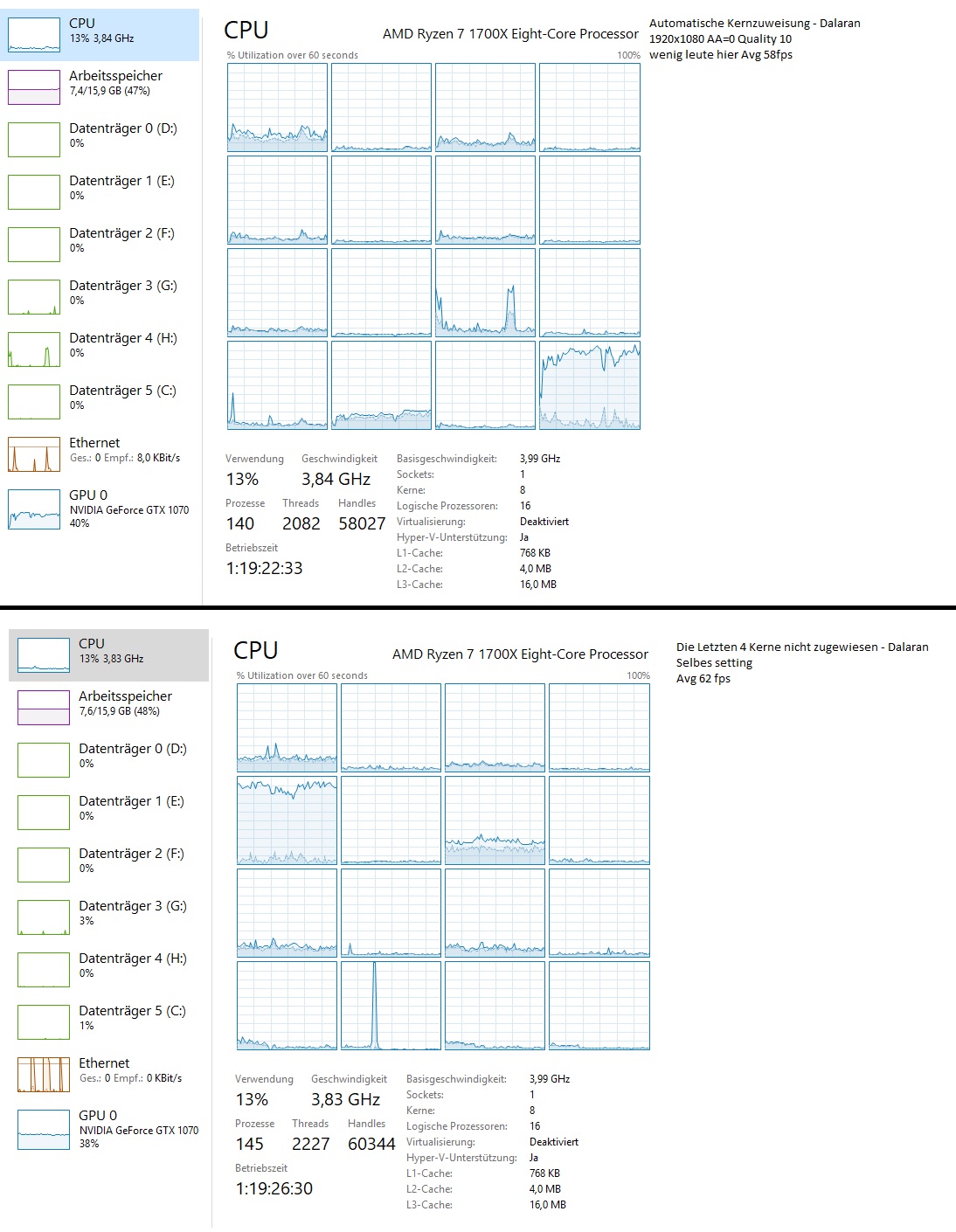

Ich beobachte nun seit 2 tagen folgendes verhalten:
Im taskmanager sieht man genau, das die meisten anwendungen im kern 15 berechnet werden, der hat meistens eine ausnutzung von bis zu 90% beim zocken die restlichen kerne werden mit 5-10% angezeigt.
Wie auch immer das bei einem Virtuellen kern sinnhaft und möglich ist.
Wenn ich da dann nebenbei noch browser offen hab mit 20 Tabs, discord usw. is natürlich das ganze mal am limitieren wenn alles über einen kern gefahren werden "will".
Eine gute abhilfe is schonmal kern 15 bei den Spielen nicht mehr zuzuweisen, dann werden bei wow zumindest andere Kerne beansprucht und die performance ist weitaus stabiler im Spiel und auch im windows.
Ich denke da liegt auch der Hund begraben, warum das Windows teils dann einfach so ins stottern kommt.
Wenn da der Windows defender noch seinen Chek durchführt und sonstige hintergrundprogramme am werkeln sind..
Discord alleine frisst ja auch schon gewaltig resourcen wenn man das mal genauer betrachtet.
Frage: gibts anständige tools bei denen ich windows direkt sagen kann auf welchem kern eine anwendung zugewiesen werden soll?
Oder hilft da nur immer selber zuweisen?
