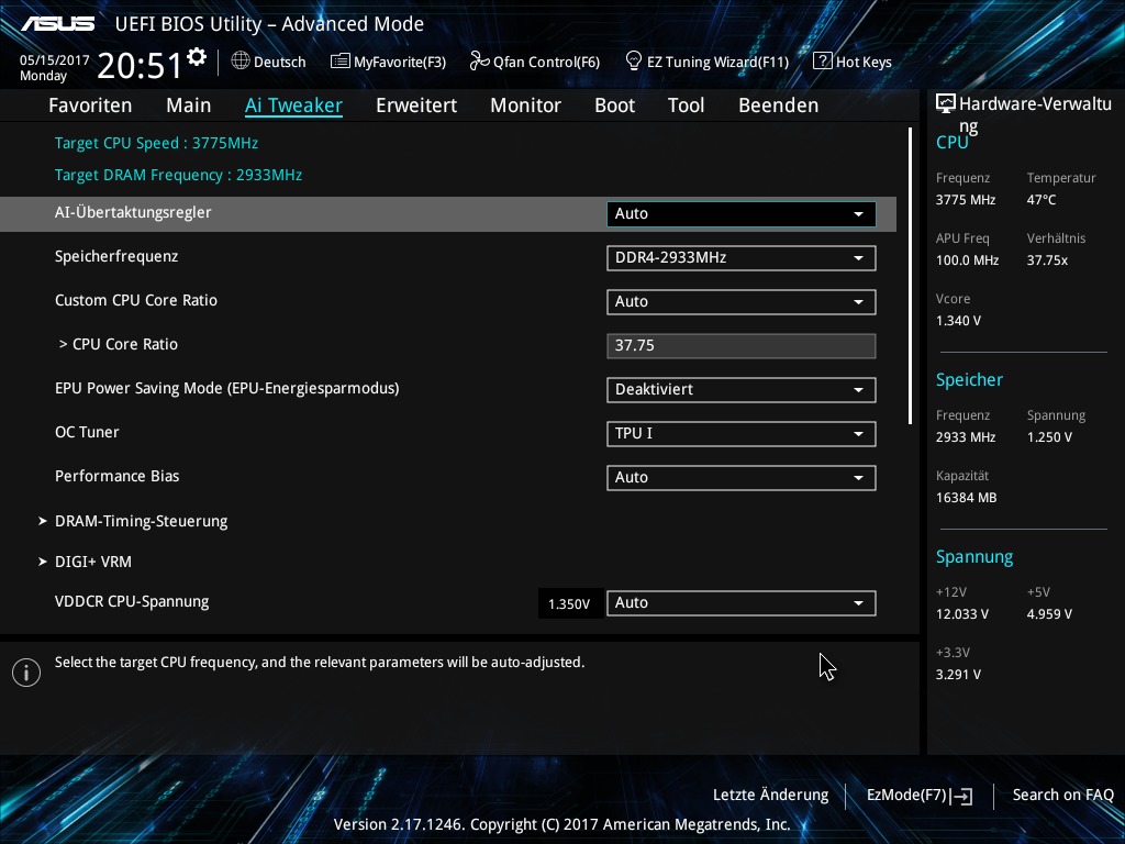

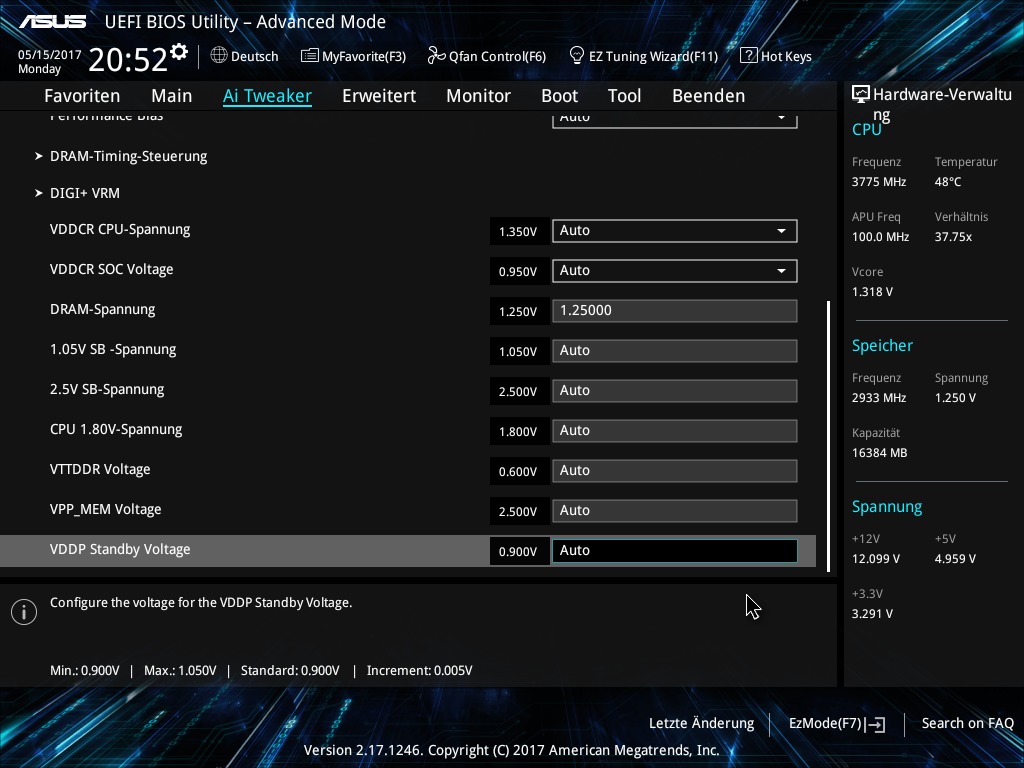

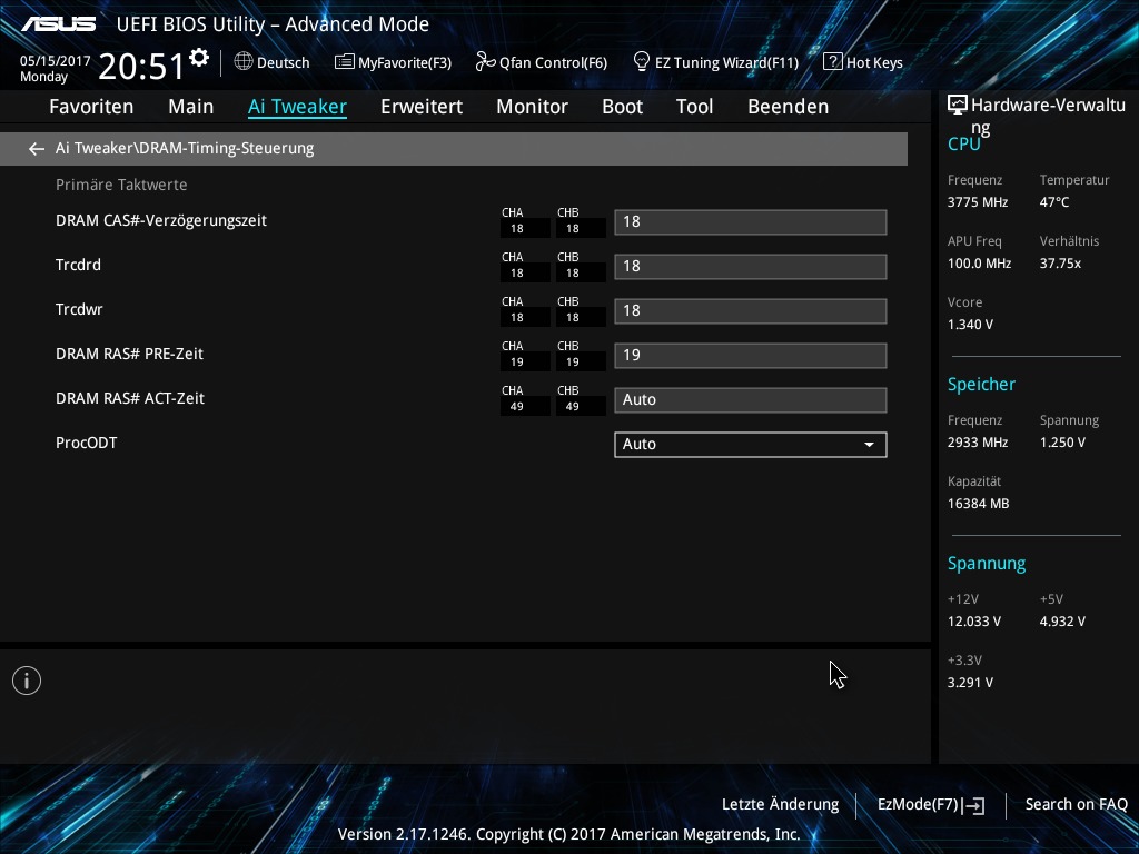

Moin,
hab das gleiche Setup aus CPU, MB + RAM und bei mir läuft es mit 2933 Mhz. Hab im Hauptmenü von Bios den Modi ASUS Optimiert drin, und folgende Timings bzw Einstellungen:

Danke für die Screenshots, ich werde sogleich dein Setup ausprobieren!:)
Edit: Hab das 0604 Bios drauf.
Uärgs._. Mit diesen Einstellungen startet er gar nicht mehr...

Stell mal im UEFI ProcODT auf 53,3 oder 60Ohm und danach erst D.O.C.P. aktivieren.
Bei meinem Asus Prime B350-Plus funktioniert der Corsair LPX 3000 mit D.O.C.P. nur bei 2933MHz, wenn ich vorher ProcODT auf 53,3Ohm einstellen.
