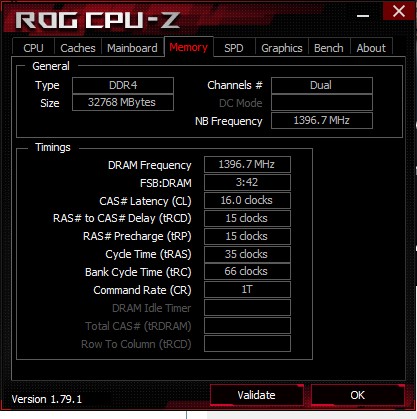

Nachdem ich bei CS:GO permanent mit 120-160 fps rumlaufe, versuche ich als absoluter Nichtskönner in dem Bereich auf Fehlersuche zu gehen. Dabei ist mir aufgefallen dass mein RAM in CPU-Z mit 2133 angezeigt wird.
https://gyazo.com/3036bf8b1d6f664b207aa46b7a27a841
Auch wenn die Möglichkeit besteht, dass dies nicht mein Problem lösen sollte würde ich natürlich gerne wissen wie ich das am besten ändern/angehen könnte, da ich leider absolut nichts davon verstehe. Wenn ich Forenbeiträge durchlese, wo es um Bios, Timings, Spannungen und andere Dinge geht verstehe ich leider nur Bahnhof und bin nur noch mehr verunsichert, ob ich irgendwas im Bios jemals anfassen sollte.
Auf der anderen Seite war mein System aber zu teuer, als dass ich mit Ergebnissen aus einem 500-600€ System spielen möchte. :(

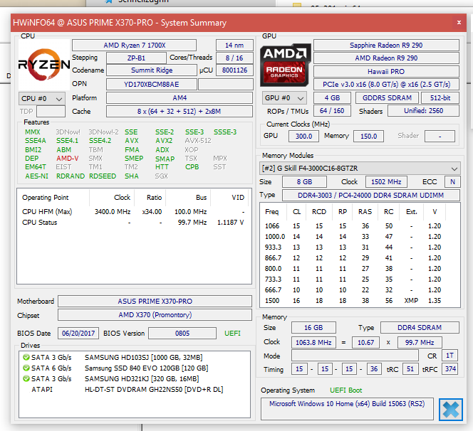

Hallo hab die gleiche CPU/Mainboard Konfiguration wie der TE und auch das Problem das mein Ram (G.Skill Trident Z) mit nur 2133Mhz läuft. Neustes BIOS ist natürlich drauf.
Wollte nun auch im BIOS die Spannung vom RAM, Timings und Frequenz manuell einstellen, nur ist das ganze bei mir nicht möglich ich kann da nix ändern.
Was mach ich falsch ?

System siehe Screenshot.

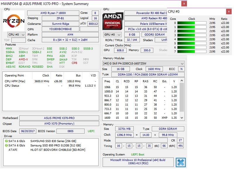

Ich verwende derzeit die f4-3200c15d-32gtzsw https://gskill.com/en/product/f4-3200c15d-32gtzsw
Kaufdatum 10-2016 mit samsung B-Die's
Mit 1,32V laufen die auf DDR4 2666 da hatte ich 16-16-16-44 er Timings (das war auch mit BIOS 515?!? schon möglich)
Nun habe ich mit BIOS 805 das DOCP geladen und den takt von 3200 auf DDR4-2800 manuell runter gesetzt, alles
andere auf AUTO gelassen. Derzeit laufen sie jetzt mit 1.35V 16-15-15-15-35-1T
Das war mit den älteren BIOS Versionen überhaupt nicht möglich. ddr4-3000 werd ich mit denen wahrscheinlich nicht ausprobieren weil "zwei 16gb Module"
Mit dem 1700X meines Bruders habe ich mit einem Crucial 16Gb Dual Rank Kit ebenfalls DDR4-2800 erreicht mit natürlich wesentlich schlechteren Timings (denke im 17er Bereich) Ab DDR4-2900 wurde der instabil. ( CT2K8G4DF8213 )
Ich habe mit meinem RAM noch keine Stabilitätstests gemacht außer ein paar Stunden gespielt. Das Board läuft ohnehin nicht 100% stabil ob mit oder ohne OC. Es kommt vor das das Board ein schwarzes Bild produziert und die Lüfter weiterlaufen lässt wenn man ein komplett entladenes Handy oder eine G700 Maus am USB Port ansteckt, ich vermute hier eine Inkompatibilität mit den Treibern oder mit der Strombelastbarkeit der USB ports.
Bei meinem Board ist ohnehin seit einiger Zeit die LED Beleuchtung ausgefallen.....
