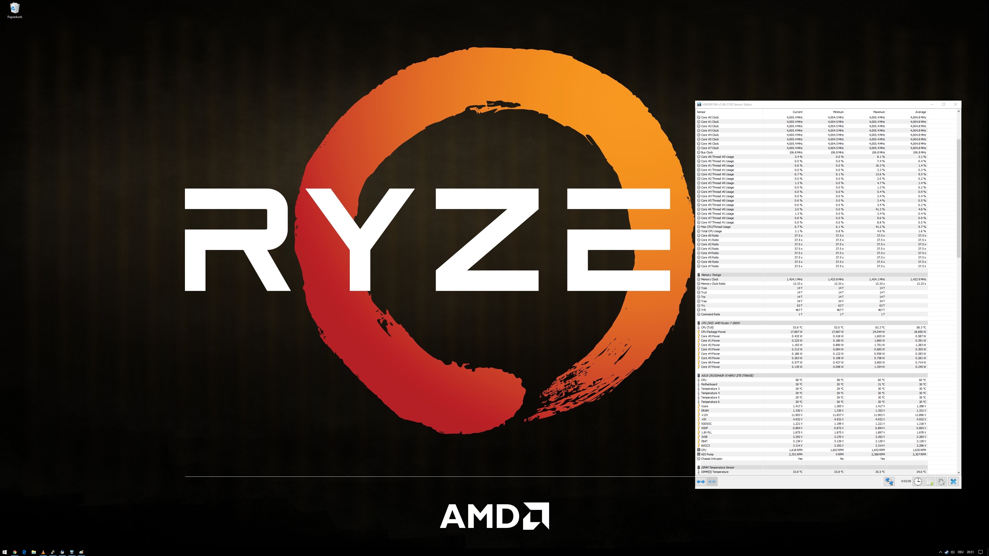

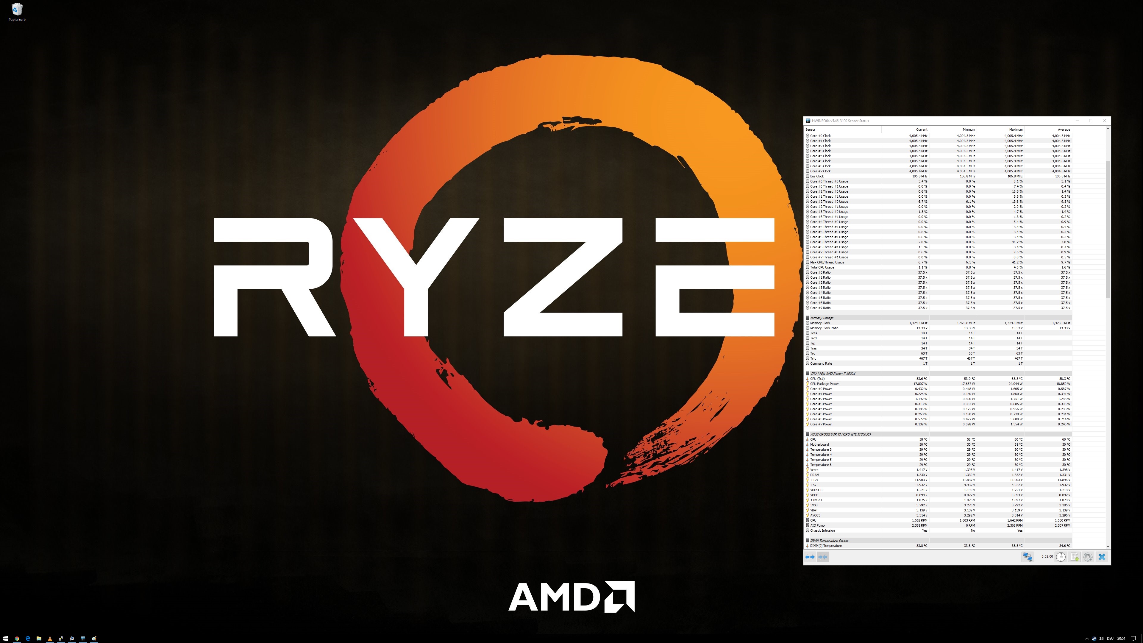

So sieht das bei mir aus mit
H110I - Idle Temps:

Also ich seh in dem Screen von lamma kein Idle.. da ist doch dauerhaft 4GHz..
Stimmt! Etwa 15% Auslastung und 4Ghz auf allen Kernen bei 1.42V. Sportlich :)
Lamma hat doch geschrieben IDLE.
Ryzen hat im Moment das Problem dass er im Idle nicht runtertaktet sobald man den Multiplier erhöt. Dadurch kommen die 4Ghz zustande.

@Baxxter: die Kiste ist im Idle, aber die CPU steht quasi auf Last. Daher wird es bei echter Last auch nicht wirklich wärmer.

Nö, da ist nix auf "Last", wenn man runter scrollt. Wie gesagt, einzelne Kerne liegen brach, andere bei 1-40%. Im Schnitt dürften das 15% sein. Definitiv nur Desktop und Surfen.
Sobald man den non-X über den Multi übertaktet, hebelt es die schönen Stromsparmodi komplett aus. Ähnlich wie das non-K OC bei Intel. Die Frage ist, ob das hier gezielt so beabsichtigt wurde?
@bttn: es geht aber um den x-prozessor. Ich meinte aber auch nur, daß die CPU halt laut Bild immer bei 4GHz steht, auch ohne last. Und das erzeugt nun 8x Wärme die abgeführt werden muss.
