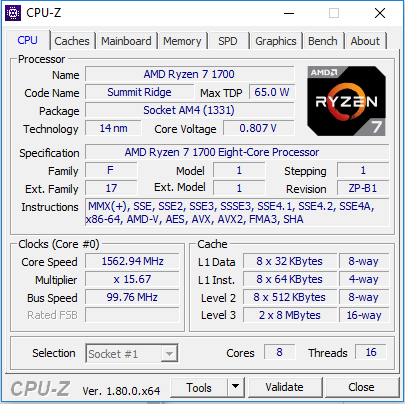

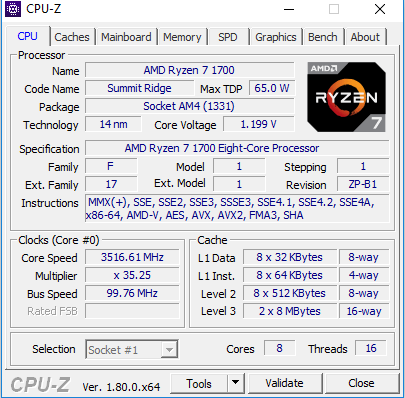

Das Problem hatte ich auch und auch keine Lust immer Ryzen Master manuell zu starten. Ich habe dann im BIOS alle OC Settings (außer DOCP für den Speicher) ausgestellt bzw. auf AUTO gestellt. Mit ZenStates 0.2.2 lasse ich meinen Ryzen7 übertakten. Im Idle taktet er brav runter auf 1.550Mhz mit 0,85V. Unter Last lasse ich ihn mit 3.525Mhz laufen, da ich nur den Stock-Kühler nutze und nicht über 68°C kommen möchte. Da ZenStates automatisch mit Windows gestartet wird muss man nix mehr manuell machen:

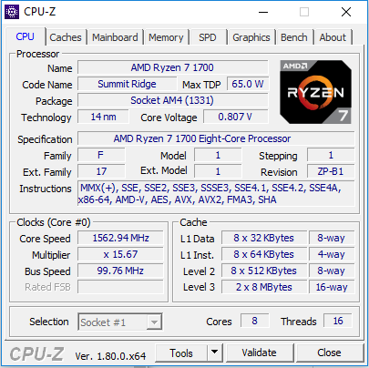

Im Idle:

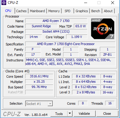

Unter Last:
