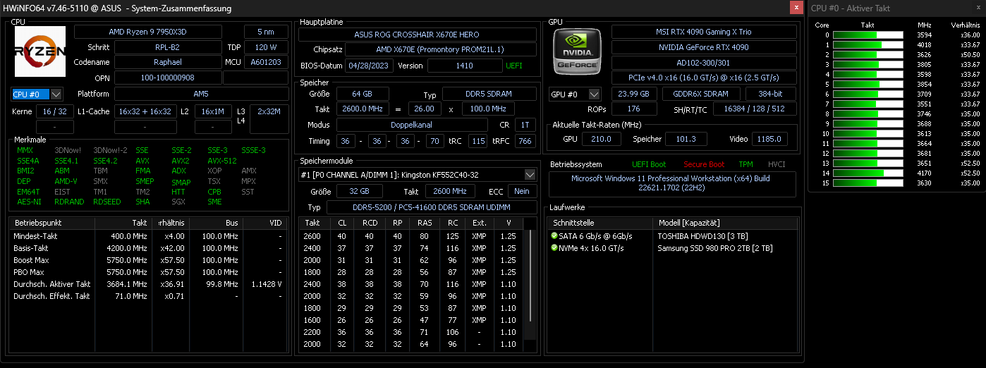

Die genauen Hardwaredetails: (oder Signatur)
Alle Treiber / Firmware / Bios sind aktuell. Ich habe zudem die Energiesparoptionen in Windows 11 auf "ausbalanciert" gesetzt.

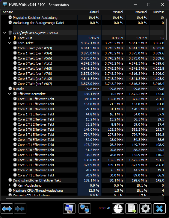

Den Takt musst Du mit dem "AMD Ryzen Master" gucken, andere Tools lesen das oft einfach falsch aus, und zeigen keine niedrigen Takte an.
Reaktionen: Waxwiesel
Die Anzeige ist völlig normal. Ich hatte mal irgendwo gelesen das dort der letzte Takt angezeigt wird bevor sich ein Kern schlafen legt quasi die zuletzt gemeldete Frequenz.. Und das sind eben die 3,6Ghz. Deshalb zeigt der Taskmanager auch das selbe an.
Entweder in HWinfo wie von @Lee Monade nach genannt nach dem Effektiven Takt bzw der CPU Gesamtleistungsaufnahme schauen oder eben im Ryzen Master. Bei mir sind es etwa 250Mhz beim 5900X im Ryzen Master.
Reaktionen: Drahminedum und LuxSkywalker

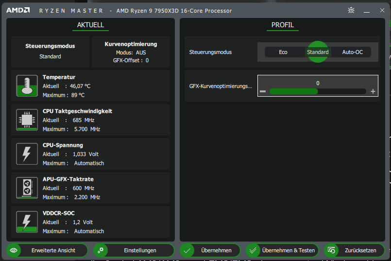

An den habe ich nicht gedacht. Vielen Dank, sieht gut aus.

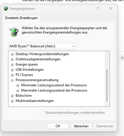

Ein wenig runter gehen die CPU Taktraten auch, wenn du in der Energieoptionen rumstellst.
Bei max. CPU takt und so.
Ob das bei den aktuellen Ryzen noch geht, weiss ich leider nicht. Aber beim älteren Ryzen 5 3600 geht es.
Danke. - Der Ryzen Master zeigt mein System ist "ok".
