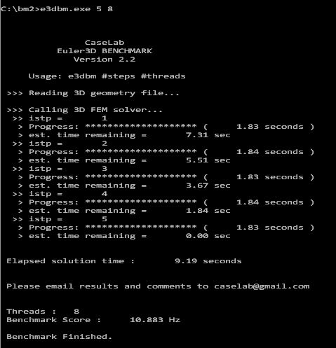

Euler3D
7700K@5GHz/4,5GHz Cache/DDR4 4200MHz Cl17-17-17-36-CR1
Was sagt das nun genau aus?

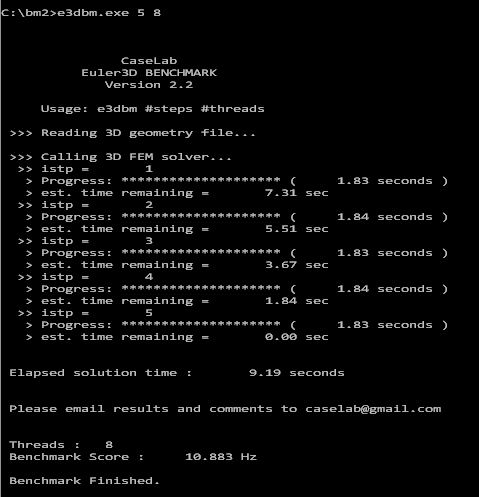

i7 7700K Stock DDR4-3000 CL15-17-17-35 1T
Code:
CaseLab
          Euler3D BENCHMARK

 Threads :   8
 Benchmark Score :      8.839 Hz
 Benchmark Finished.
@ZeroZerp
Obwohl du nur 13% mehr Takt hast bei der CPU hast du 23% besseres Ergebnis. Da reist der RAM wohl auch wieder einiges raus. :hammer_alt: Ich brauch auch so schnellen RAM. ^^ :D

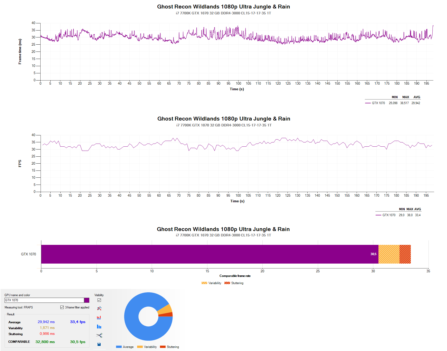

Und da wir bei Frametimes sind und der Performance in Titeln die viele Threads nutzen. Ich hab eben mal 6 Km Fahrt durch den Dschungel und Regen mit Ghost Recon Wildlands geloggt weil ich mal wissen wollte wie sich der Worst Case darstellt. Also so in etwa das Benchmarkszenario was auch PCGH dafür genommen hat. Ist so das fordernste in dem Spiel. Dschungel, Regen und dann mit einem Lambo schnell durch die Gegend.
Mich würden hier mal die Frametimes mit einem Ryzen interessieren mit ungefähr gleichem System. Fallen Ghosts DLC dreht die Grafik jedenfalls noch etwas auf, auch wenn die Lichteffekte teils echt übertrieben sind.
