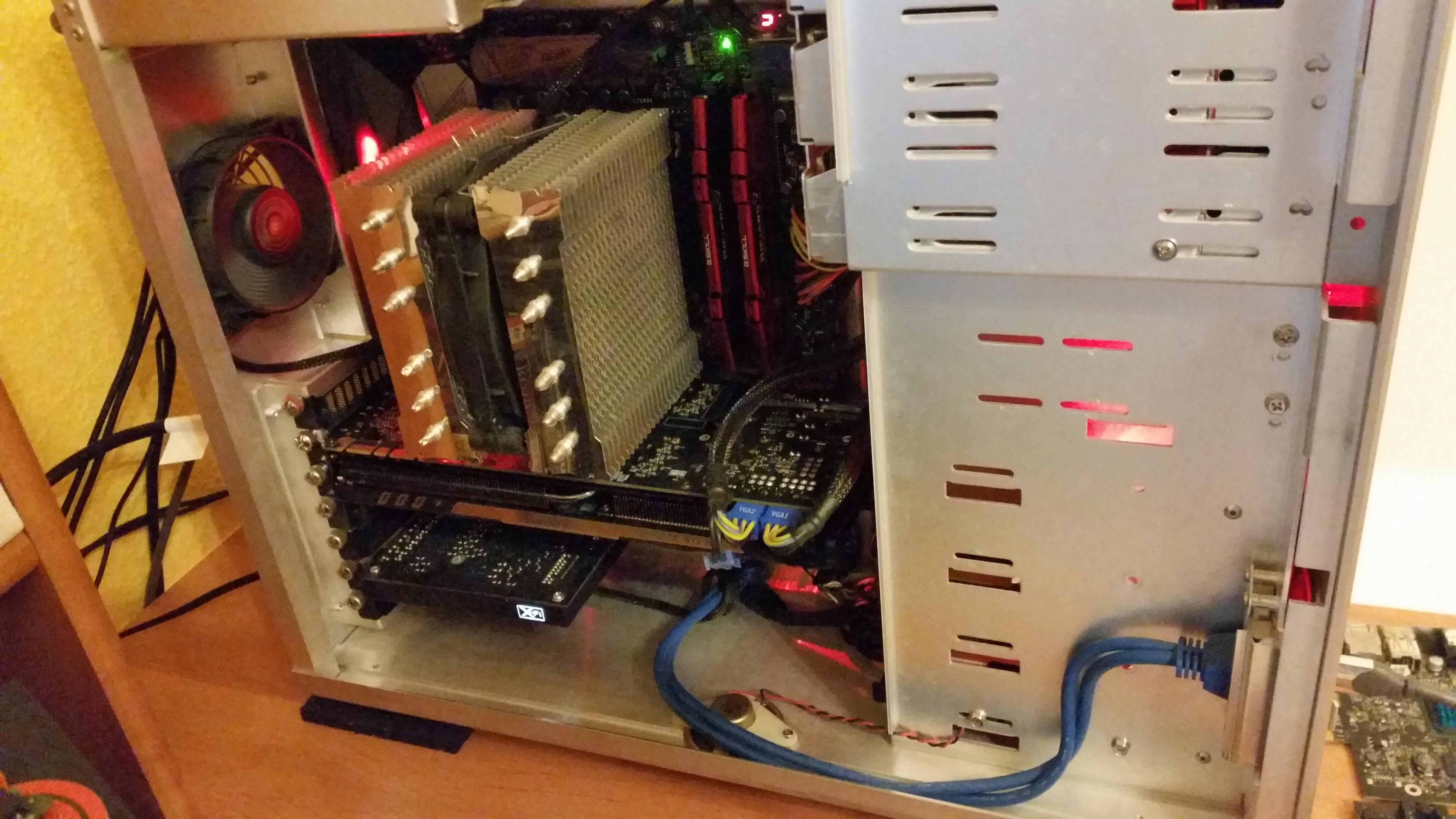

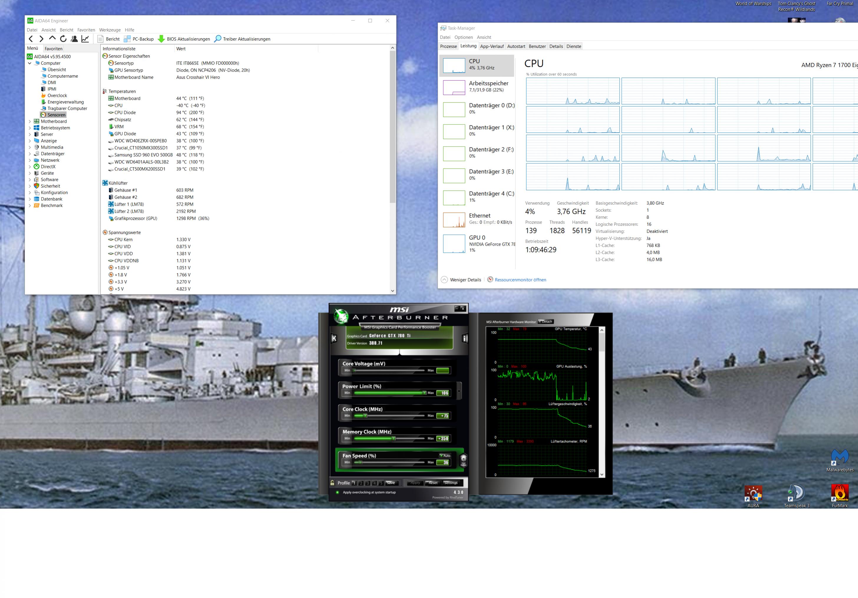

Wenn ich Spiele mir ist das nur bei WoT aufgefallen wird der Prozessor immer Heißer und die Lüftersteuerung springt nicht mehr an sowie die Sensoren spinnen, siehe Bild!
Dabei ist das kein fehler, nachdem öffnen des Rechners glühlt der Kühler förmlich bei den über 90° aber die Lüfter bleiben auf Minimum, selbst im Desktop sieht man dies und ändert sich nicht, obwohl die CPU auslastung bei kaum 5% ist.
Die Hitze geht nicht runter, erst nach einem Neustart ist alles wieder normal, woran könnte dies liegen?

Alternativ: Der Lüfter des Kühlers ist wo angesteckt? Ist er im abgeschaltetem Zustand freigängig?`Das Bild vom Innenleben ist leider nicht brauchbar. Versuch es mal mit einer Kamera anstatt mit einer Kartoffel. Das sollte die Details besser wiedergeben ;)

Deinstallation von RyzenMaster und Aura wieder nicht möglich endet in Fehlermeldung... irgendwas verursachte quasi CPU Auslastung obwohl laut Taskmanager nichts auslastete und der wurde Megaheiß und Lüftersteuerung Spinnte siehe Bild.
Gerade habe ich es umgedreht, schaue Vid im Browser YT, CPU laste keine 1-5% Temps ganz unten 30° laut Aida aber der CPU Lüfter fährt voll hoch mit grob 2200 U/pm obwohl garnichts ist, Fingertest wie im Kühlschrank.

Auf dem ersten Screenshot lese ich -40 (in Worten MINUS). Was sagt den das Bios? Wen das denkt, die ist so kalt, wird der Lüfter nie hochdrehen.
Wenn das Bios statt dessen die 90 Grad anzeigt, liegt es an einer Software.

Bezüglich des Sensors und der Minusgrade vermute ich das der Sensor schlicht bei den Temperaturen ausgestiegen ist, aber nicht Defekt.
