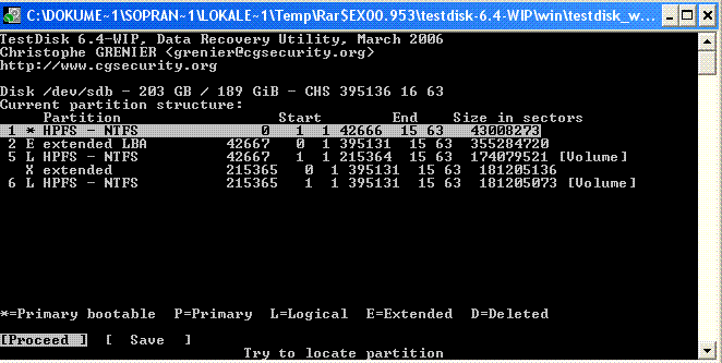

HAB SCREENSCHOT GEMACHT was dann danke?????????????

Liebe Fiona ich bin ein nooby beim testdisk prg , festplatte habe ich ausgewält ca 200 gb aber ich weis nicht welche partition betrofen ist bestimmt erweiterte (logical)weil wíndows partition ich kann in ruhe lassen richtig ?Danke

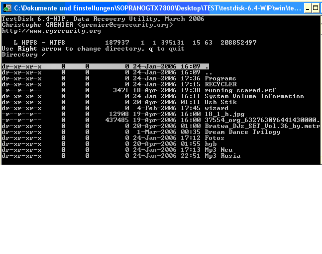

Guten Tag also Leute ich habe noch Paar screenshots gemacht und meine daten gefunden aber ich weis nicht was ich drücken muss um alles wieder herzustellen wie geht das?

Die Partition bei der du p gedrückt hast ist deine erste primäre.
Daher werden dort die Daten angezeigt.
Du solltest mal bei den unteren zwei Partitionen p drücken und schauen ob deine Daten angezeigt werden.
Das sind deine logischen Laufwerke.
Wenn du die wieder identisch erstellt und formatiert hast, dann wären die leer.
Da kann auch Testdisk nicht helfen da das vorige Dateisystem und die Bootsektoren (Partitionssektoren) überschrieben wären.
Überschriebene Sektoren können nicht wiederhergestellt werden.
Dennoch wären deine Daten noch in den Sektoren erhalten.
Dazu bräuchtest du dann aber wahrscheinlich Datenrettungssoftware.
Bei verlorene Laufwerke gibt es zumeist mit Shareware gute Ergebnisse.
Teile es erstml mit.
Viele Grüße
Fiona
Hallo Fiona also ein Teil meine Festplatte konnte ich retten wo sie die daten auf gif datei sehen habe ich alle wieder hergestelt ,also 2 teil von logischen laufwerk ist wieder da aber das teil von meinem bruder mit daten kann ich bis jetzt nicht wieder herstellen aber wenn ich konnte meine daten wieder herstellen dann geht das bei anderen partition auch ,schade das ich nur meine daten sehen kann und von meinem bro nicht vielleicht kennst du ne lösung für mich oder vielleicht brauchst du noch paar scrins danke ;)
