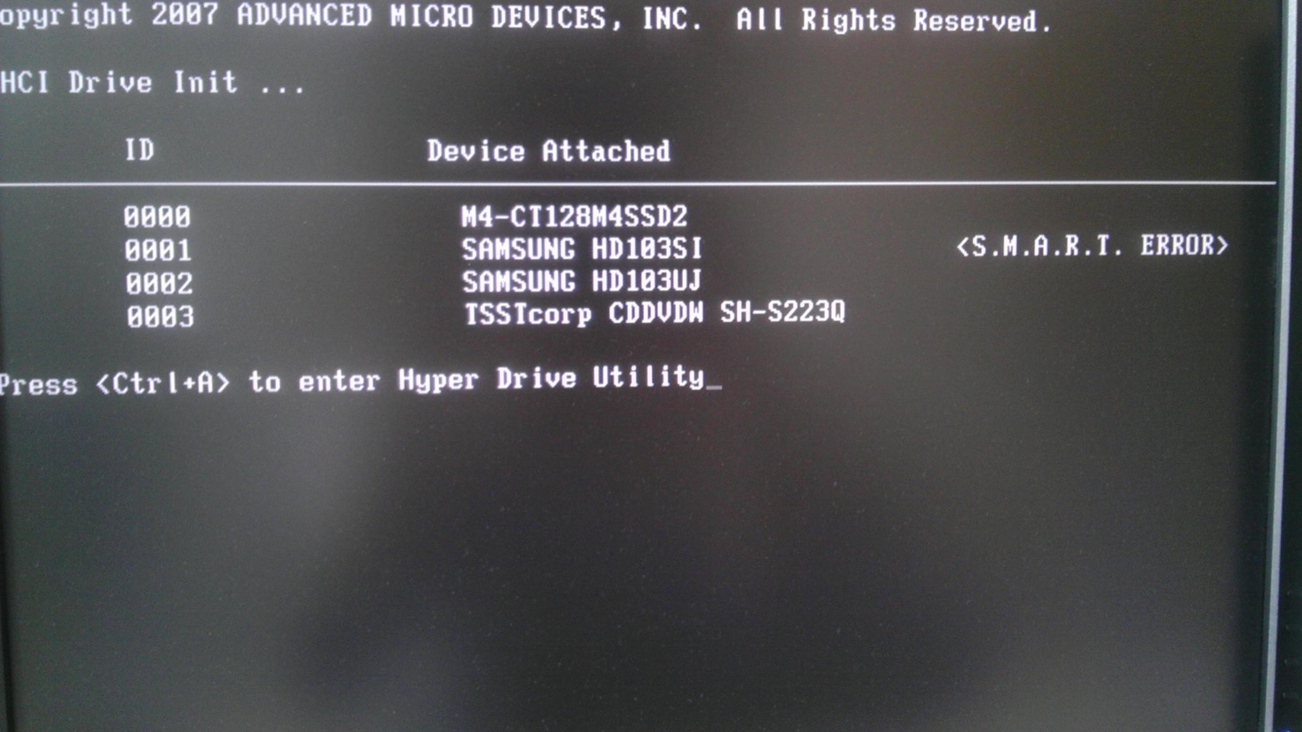

Hi,
ich hab als Systemplatte eine neue SSD Platte eingerichtet und im Zuge dessen im BIOS den AHCI Modus eingestellt. Nach der Win7-Install. inkl. aller Programme habe ich das Problem, dass
- nach jedem Reboot der Bootvorgang an der Stelle hängen bleibt, wo die SATA-Platten aufgelistet werden. Dort bekomme ich dann bei einer Platte einen S.M.A.R.T. Error angezeigt (siehe angehängtes Bild). Seltsam ist aber, dass
- nach einem Kaltstart der PC normal bootet, insbes. der SMART Error nicht mehr angezeigt wird.

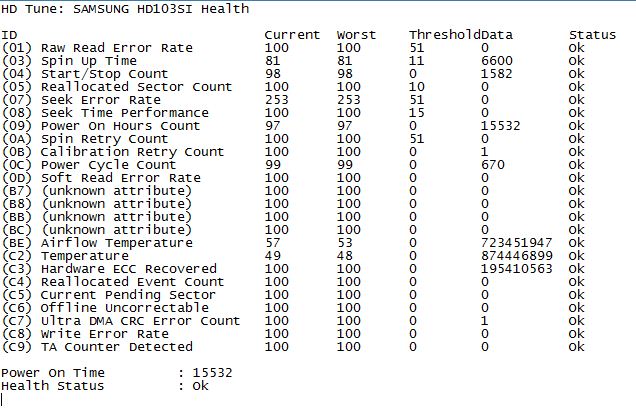

HD Tune Werte der Platte mit dem SMART Error habe ich ebenfalls als Bild beigefügt. Werte scheinen ok zu sein, oder? Error Scan ist grad bis zur Hälfte durch, bisher alles ok.
Woran kann es liegen, dass der Neustart Probleme macht, beim Kaltstart alles normal durchläuft?

Kann jmd. anhand der Smart-Werte (s. Bild oben) erkennen, ob mit der Platte alles in Ordnung ist?

Also liefert die Platte entweder tatsaechlich einen Fehler auf die Abfrage von Smart zurueck oder das BIOS hat einen Bug.
Ersteres ist aber auch irgwie unwahrsch., denn hätte die Platte wirklich einen Schaden, der vom BIOS anhand eines Smart-Wertes erkannt wird, würde der error konsequenterweise auch nach einem Kaltstart angezeigt werden, meinste nicht?

Ersteres ist aber auch irgwie unwahrsch., denn hätte die Platte wirklich einen Schaden, der vom BIOS anhand eines Smart-Wertes erkannt wird, würde der error konsequenterweise auch nach einem Kaltstart angezeigt werden, meinste nicht? Kann jmd. anhand der Smart-Werte (s. Bild oben) erkennen, ob mit der Platte alles in Ordnung ist?
So die angezeigten Werte korrekt sind, sollte die Abfrage des Parameters "Airflow Temperatur" einen Fehler liefern. das wuerde auch erklaeren, warum nach einem Kaltstart keine Fehlermeldung kommt, nach einem Reboot jedoch schon.

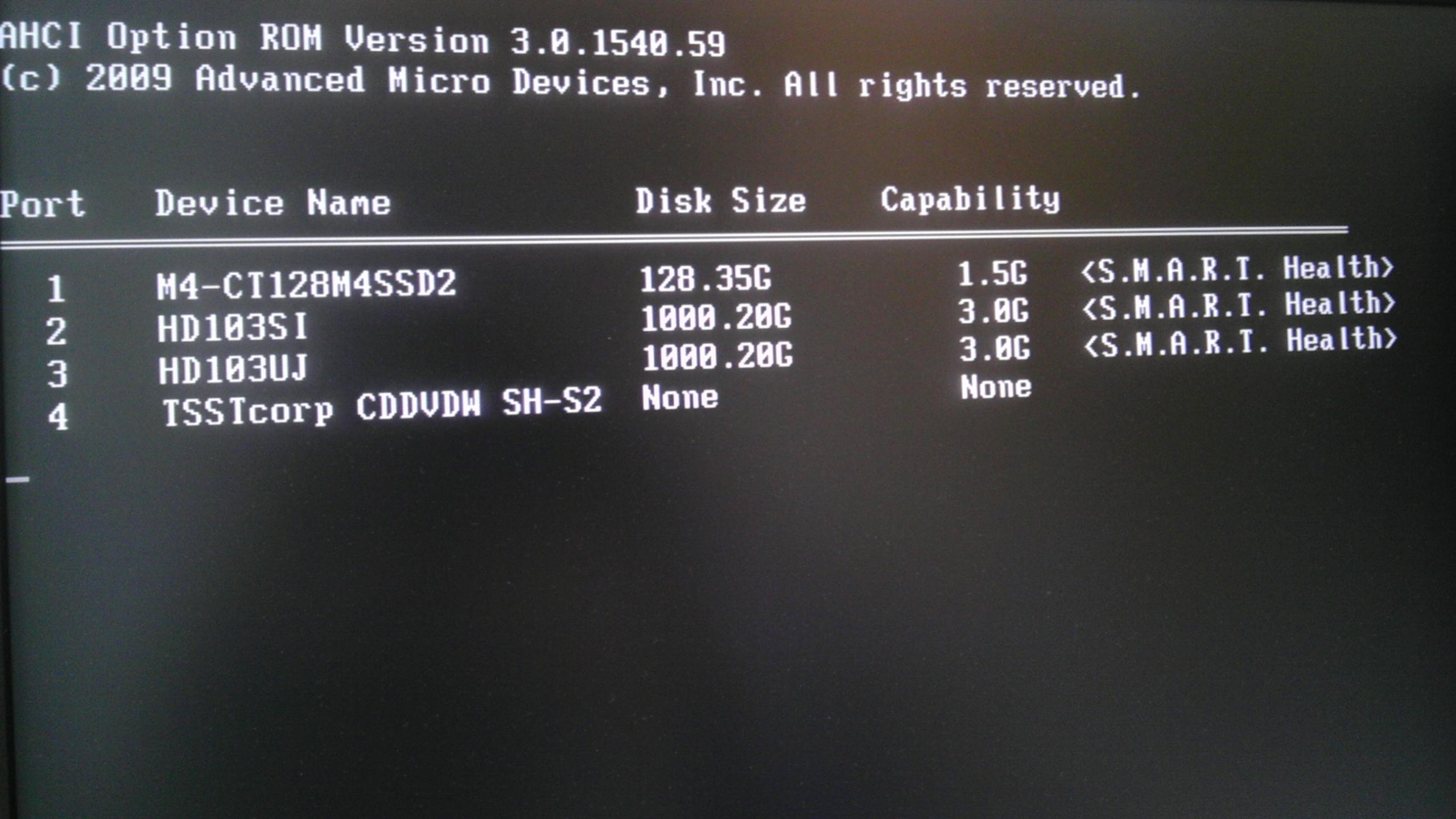

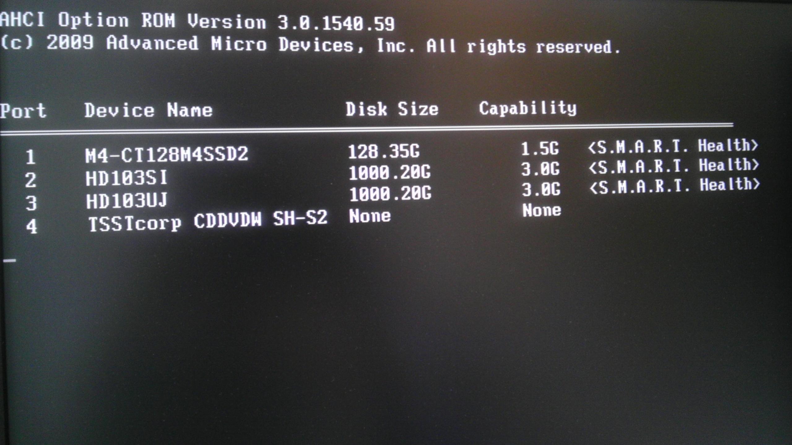

Update
Also die Lösung war denkbar einfach: Das BIOS Update auf die neueste Version 12 hats gebracht! Der HD tune Error Scan hatte zuvor die betreffende Platte als unbeschädigt analysiert. Dann das BIOS Update durchgeführt und nun läuft der Bootvorgang auch bei Reboots durch.
Die Auflistung der SATA Platten hab ich noch mal angehängt:
- Bei allen Platten wird nun "SMART Health" angezeigt. Ich hoffe, dass es als healthy interpretiert werden soll, oder?
- Unter Capability steht bei der SSD 1,5G und bei den HDDs 3G. Bin ich verpeilt oder warum hat die SSD nur die halbe Datenrate?
- Kurios: Das Problem sollte ja eig. ab der AHCI Firmware Version 3.7.x gelöst sein. Das BIOS Update enthält aber nur die Version 3.0.x, warums nun trotzdem läuft....?
Wäre froh, wenn Ihr noch kurz Eure Meinungen zu den 3 Punkten abgeben würdet.
