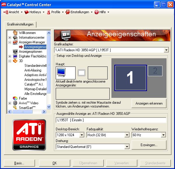

Wo werden denn da zwei Monitore angezeigt ? So sieht das aus, wenn nur 1 Monitor angeschlossen ist.
Wenn n Ferni angeschlossen wird, taucht der nach Anklicken von 'Anzeigen erkennen' in 'Aktuell deaktivierte angeschlossene Anzeigegeräte' auf und wird per Drag&Drop in das leere Rechteck darüber gezogen, um ihn zu aktivieren.
Wird der TV nicht erkannt, findet man im CCC unter Anzeigeoptionen noch TV-Erkennung erzwingen. Ist dies aktiviert so taucht dauerhaft ein zweiter Monitor in 'Aktuell deaktivierte angeschlossene Anzeigegeräte' auf. Real ist möglicherweise aber gar keiner angeschlossen (oder es wird das falsche Kabel benutzt), sondern lediglich die Aktivierung des TV-Out forciert.

Stimmt, das Problem war, dass ich beim rumprobieren unter Anzeigeoptionen noch TV-Erkennung erzwingen an hatte. Habe das ausgestellt, dann war’s wie auf deinem Screen. Anzeigen erkennen brachte auch keinen neuen Monitor. Also ok. Dann Kabel dran, Anzeige erkennen. 2ten gefunden. ABER ich kann ihn nicht ins rechte Fenster ziehen und auch nicht Rechtklicken (da kommt nix) und beim Ziehen kommt der "durchgestrichene Kreis". Ne Idee woran das lieg?
Komischer weise kann ich den aber auf den 1ten Moni legen, dann kommt "Geräte tauschen". nur wenn ich das jetzt mache und dann nix mehr sehe bin ich gear***. Jemand eine Idee?
So wie meine Erfahrungen bisher sind, müsste der TV-out dauerhaft aktiviert sein, wenn man Erzwingen einschaltet und den 2. Moni in das leere Rechteck zieht (egal ob nu was dranhängt oder nicht). Dann kannst Du nochmal die Kabel ausprobieren (aber Vorsicht, ich hab kp wie kurzschlussempfindlich die Anschlüsse sind, bei mir ists immer gut gegangen :) )
