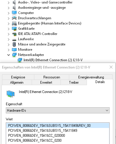

wenn du win7 drauf haben willst, dann ließ im Gerätemanage die Hardware IDs aus, bei den geräten wo Treiber fehlen, danach kann man googlen und sich die Treiber laden.

da werden die Hardware-IDs angezeigt:
https://downloadcenter.intel.com/de/product/65855/Intel-USB-3-0-eXtensible-Host-Controller-DriverLivix schrieb:... ich versuche jetzt erstmal usb hinzubekommen ...

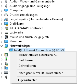

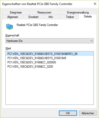

Den Geräte-Manager öffnen, bei den den unbekannten Geräten oder denen mit Ausrufe-/ Fragezeichen oder gelb unterlegten Geräten einen Rechtsklick machen und dort auf Eigenschaften. Hier mal als Beispiel
Im sich nun neu öffnenden Fenster auf den Reiter 'Details' und unter 'Eigenschaft' sich die 'Hardware-IDs' anzeigen lassen
Die 1. Zeile der Hardware-Id entweder notieren oder via copy and paste in die Suchmaschine einfügen.

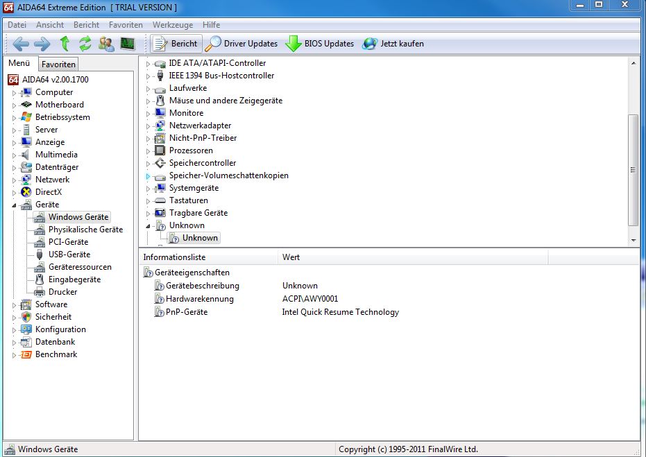

Lad dir einfach das hier herunter
https://www.computerbase.de/downloads/systemtools/aida64/
Wenn du das Programm gestartet hast klickste links auf Geräte das sieht dann so aus
Dann gehste auf Windows Geräte und bekommst im rechten großem fenster von abend an alles angezeigt wo dir Treiber fehlen klickste drauf , und im unteren teil erscheint ein kleineres fesnter dort kannste alle infos erhalten die du brauchst für passende Treiber zu suchen.

Lad dir bitte mal Aida64 runter so wie dir geschrieben habe und lad die Windows Geräte dann siehste rechts die Geräte wie im Gerätemanager nur erhälst du im unterem Fenster Infos , das sind die womit man einfacher die Treiber suchen kann oder geh auf http://driverpacks.net/driverpacks
brauchst aber dafür Utorrent und keine angst das ist Legal. Dort wählste dir Mass Storage - Chipset - LAN - WLAN herunter die Treiber sind gepackt unter deinem Ordner Downloads , wenn die alle entpackt hast kannste unter Gerätemanager die fehlende Geräte auswählen mit Rechtsklick Treibersoftware aktualisieren dann wählste Auf dem Computer nach Treibersoftware suchen aus. Nun klickst danach rechts durchsuchen gehst auf deinen Persöhnlichen Ordner das ist der dem du Namen gegeben hast öffnest diesen dann makierste nur Downloads wo die treiber drin erhalten sind und lässt diese absuchen.
