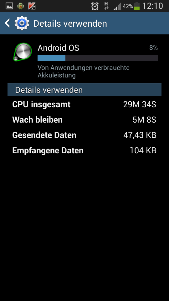

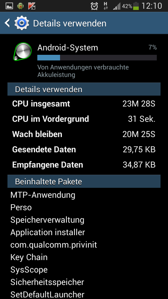

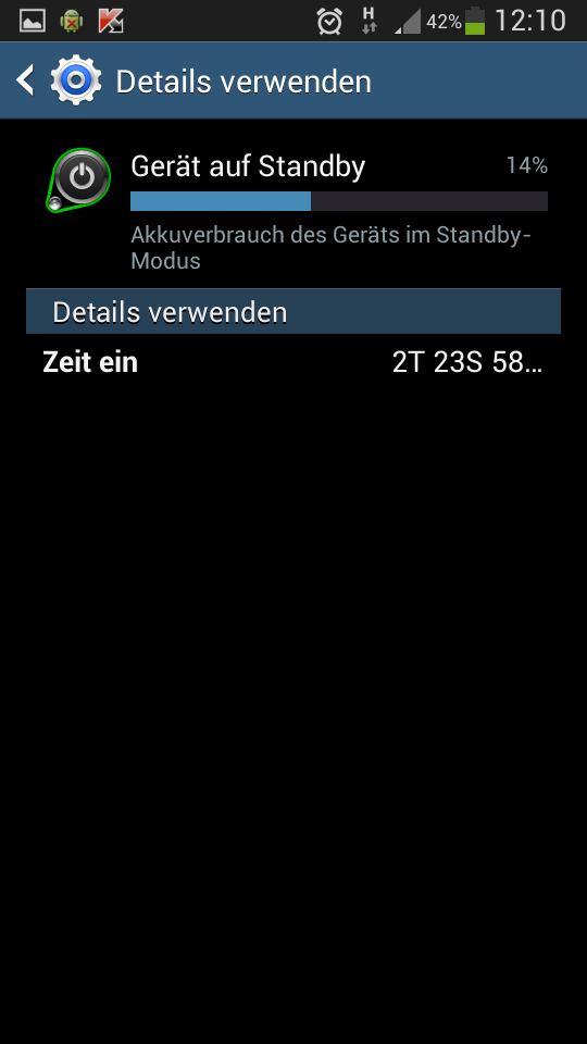

Hi Community,
ich habe wie oben angegeben ein Problem mit meinem ca. 8 Wochen alten S4 Mini und wollte mal ganz ohne irgendwelche Erwartungen hier nachfragen ob das Problem nur bei mir oder auch schon bei anderen vorgekommen ist.
Ich habe mir das S4 Mini nämlich unter anderem wegen der guten Ergebnisse beim Akkutest von Computerbase gekauft.

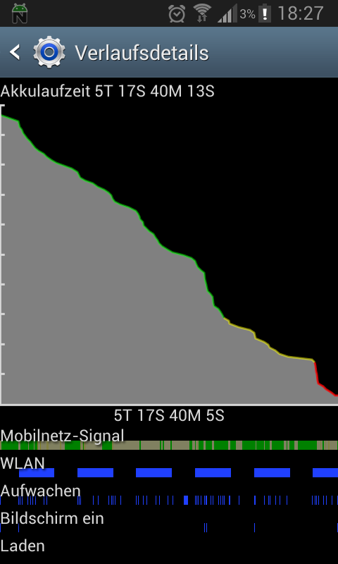

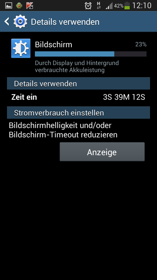

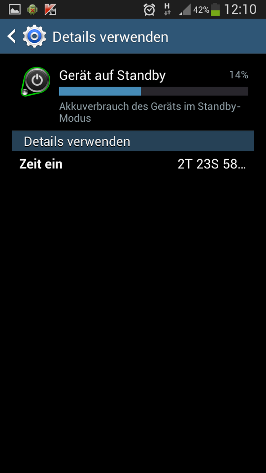

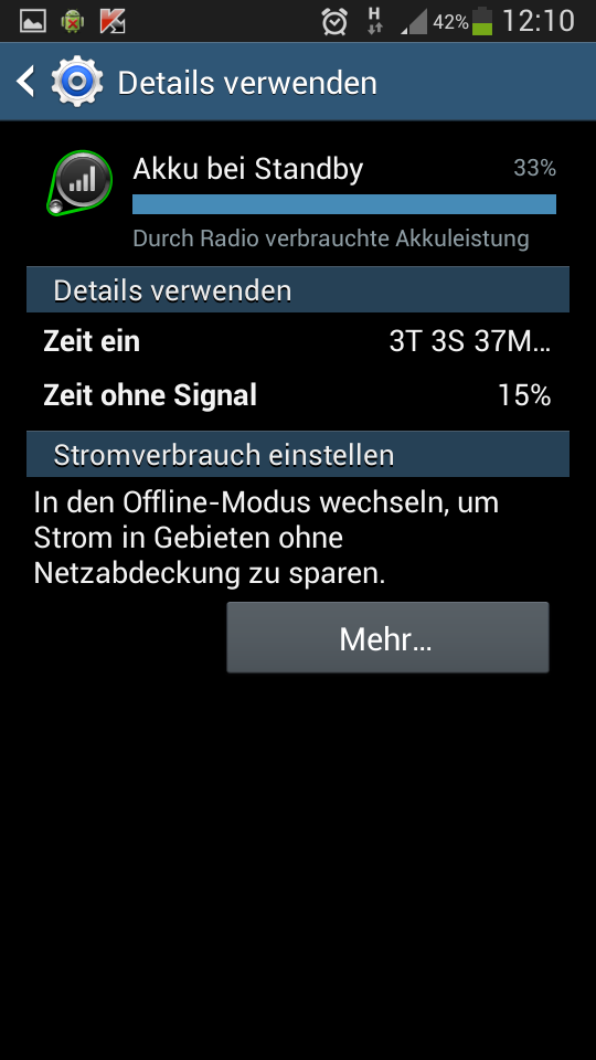

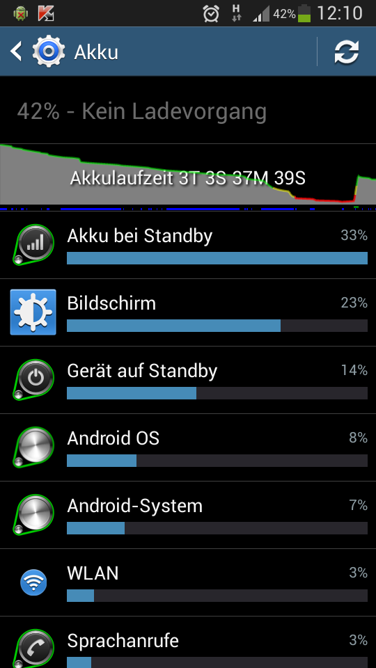

Unten sind ein paar Screenshots angehängt. Bitte nicht wundern, dass es 3 Tage Akkulaufzeit sind. Zum einen nutze ich es nicht wirklich oft, was man auch an der Bildschirm-Ein-Zeit erkennen kann (Screenshot) und er wurde auch nochmal aufgeladen heute Morgen.

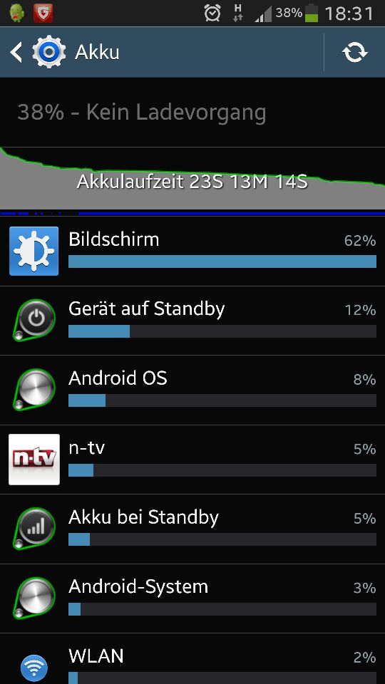

Zusätzlich habe ich noch einen Screenshot angehängt der mir ein Freund zukommen lassen hat der von einem S4 stammt. Ich bin der Meinung, dass es bei mir ebenfalls so aussehen sollte. Bei ihm steht Bildschirm ganz oben und er hatte nach 23h noch 38% bei 8h Bildschirmzeit.
Ich habe schon sämtliche Akku-Spartipps befolgt und Standortdienste ausgeschaltet, Wlan ist nur an wenn ich es brauche und eins zur Verfügung habe, GPS AUS, Bildschirmhelligkeit auf Auto und dann -5 eingestellt, Bluetooth AUS, Energie sparen AN, SBeam+NFC AUS.
Gestern habe ich noch Advanced Task Killer drauf gehauen der im Hintergrund sogar die Dienste schließt die man nicht braucht, sich trotzdem die ganze Zeit wieder einschalten im Hintergrund.
Android Version ist momentan noch 4.2.2 ....
Grüße Manuel

Was bedeutet das Android-Männchen mit dem roten x und das V in der Statusleiste?
Du hast 15% der Zeit kein Mobilfunksignal. In der Zeit sucht das Telefon Netz. Was hat dein Freund da stehen?
PS: War die Laufzeit von Anfang an so oder erst nach deiner Tweaking-Orgie? Oder hast du getweakt, weil die Laufzeit doof war?
Ich bin mir zu 100% sicher, dass es am UMTS bzw. am Empfang liegt. Auf einem Bild ist zu lesen, 15% ohne Empfang . Denke dein Handy sucht immer mit voller Leistung das Netz und das kostet gewaltig Akku.

62% bildschirm ist ja mal ne ansage...
ich komme mit meinem , auch wenns nen s3 mini ist, auf über 5 tage.
8h bildschirmzeit erschient mir docht etwas zu viel...

Das Hauptproblem ist ja, dass der Akku fast nur vom Android System und dem Akku Standby leergezogen wird ... Apps werden bei mir nicht mal gelistet ... Wlan hat gerade einmal 3% und das nächste wäre dann Telefon, Uhr und der Task Manager und das kann es finde ich nicht sein... Ich meine ich mache nicht groß an meinem Handy (gelegentlich eine Runde zocken <1h in der Woche) und es saugt trotzdem den Akku leer ....

Ich sag doch, da steht "15% der Zeit ohne Signal" und "In den Offline-Modus wechseln, um Strom in Gebieten ohne Netzabdeckung zu sparen". Im Grunde wird dir dort gesagt, warum viel verbraucht wird und wie man sparen kann. Das Telefon sucht im Standby häufig nach Netz. Welche Prozentzahl hat dein Freund mit dem S4 dort stehen?
Probiere doch mal den Flugmodus und mach aus dem Flugmodus bei Bedarf WLAN an. Mobilfunk sollte komplett aus bleiben. So siehst du, ob tatsächlich der Mobilfunk (oder eben die Suche danach) viel verbraucht.

Bis jetzt sieht es doch so aus als ob der Akkuverbrauch durch Netzsuche hervorgerufen wird. Um das wirklich dingfest zu machen, kannst du dich in Gebieten mit starkem Netz aufhalten oder eben die Funkschnittstelle ganz abschalten. Dass das schlecht machbar und nicht Sinn eines Mobilttelefons ist, ist klar. Es würde zur Fehlereingrenzung beitragen. Wenn tatsächlich die Netzsuche schuld ist, kannst du dir den ganzen Kram mit Taskkillern sparen. Schlechtes Netz geht auf den Akku und liegt nicht am Telefon oder am Betriebssystem. Da hilft nur starkes Netz.
