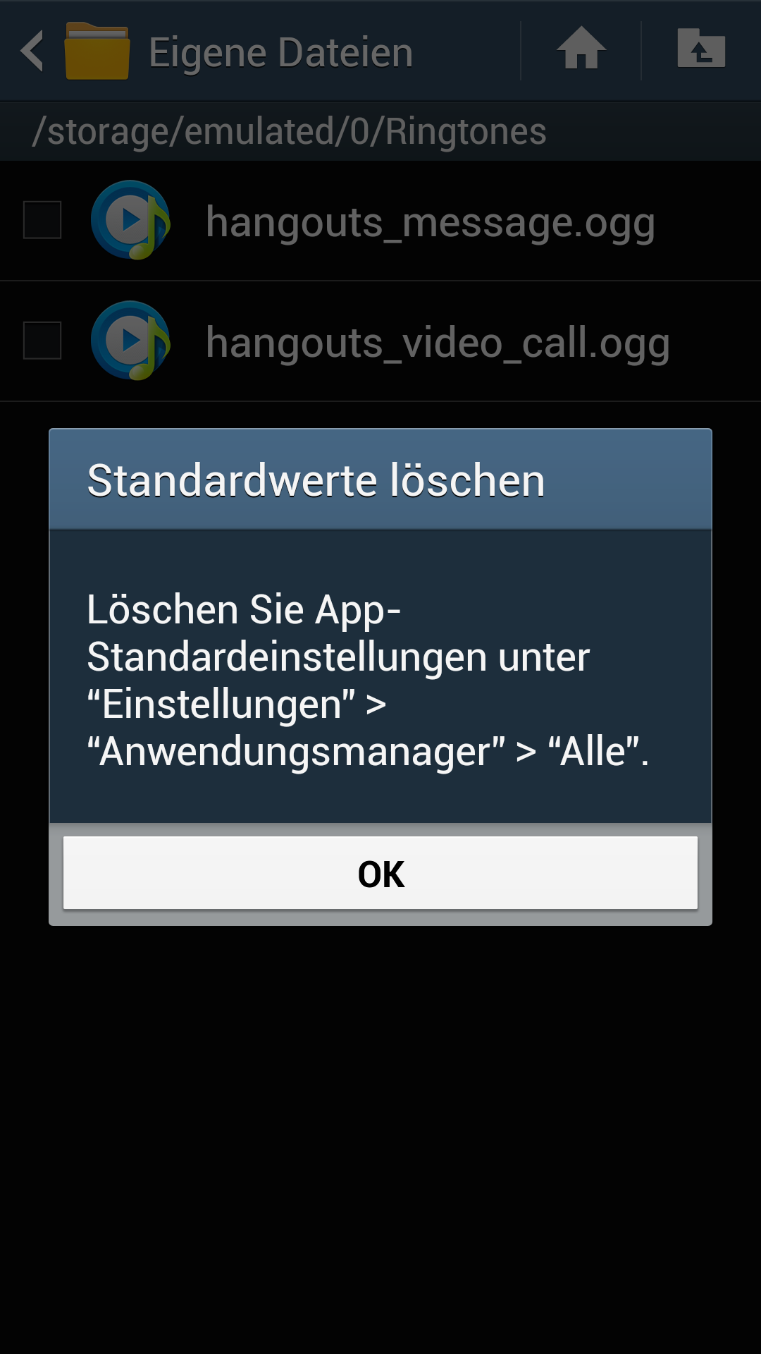

habe seit kurzem das Galaxy S4 und etwas nervt mich extrem und ich bekomme es nicht gelöst,
habe Google schon mehrfach gefüttert, aber komme nich weiter.
Beispiel:

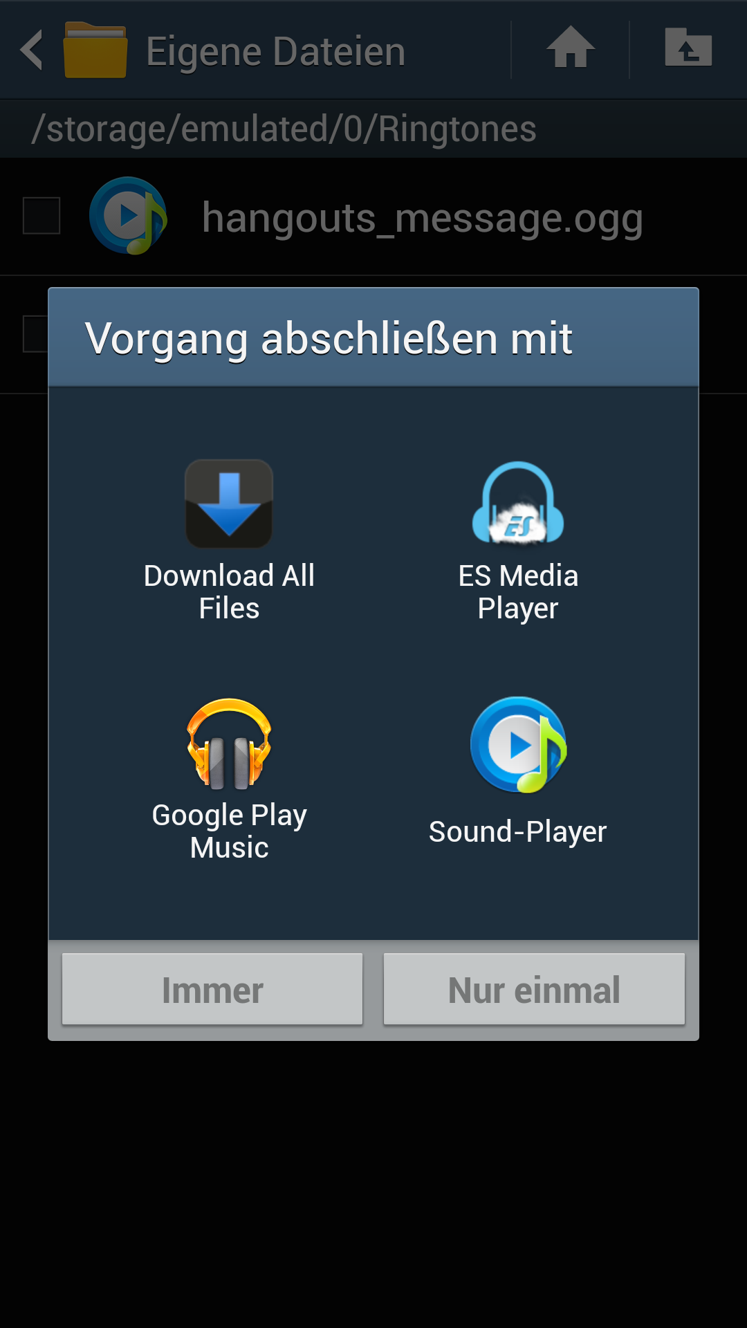

Ich klicke ein video an und dann kommt aus Auswahlfenster mit verschiedensten Videoplayern,
kann dann einen auswählen und dann sagen "Nur einmal" oder "Immer" , wenn ich auf "Immer"
klicke kommt ne Fehlermeldung, dass ich die Standardwerte löschen soll in den Einstellungen,
das habe ich auch gemacht. Laut Google kann man hier auch festlegen, dass Videoplayer X
als Standard ausgeführt wird, das geht bei mir aber nicht.
Ich möchte dieses Dialogfeld nicht immer haben, sondern einfach Player X als Standard haben,
genauso wie Browser X als Standard und nicht jedes Mal nachgefragt werden...
Kann mir jemand helfen? Wäre echt Klasse.
Vielen Dank und viele Grüße
Jay
Du legst in diesem Dialog den Standard fest. Das Fenster, dass dann kommt, sagt dir nur wie du das wieder rückgängig machst.
Trotzdem werde ich immer wieder gefragt, auch wenn ich "Immer" auswähle. Wenn ich Immer auswähle kommt eine Fehlermeldung von wegen ich solle die Standardwerte löschen
Hast du die Meldung überhaupt mal gelesen? Da sollte eigentlich nur als Hinweis drinstehen dass du jetzt ein Standardprogramm gesetzt hast und wie du es im Bedarfsfall wieder wegbekommst. Aber Hauptsache erst mal überall rumdrücken....
Nein, diese Meldung kommt gar nicht, es kommt nur die Meldung, dass ich die Standwerte löschen soll und keine Meldung wie ich das wieder rückgängig machen kann.
Mach doch mal nen Screenshot von der Fehlermeldung und lad den hier hoch.
Ok, also hier Screenshot:
Ich wähle ein Song aus, er frägt mit welchem Programm öffnen, ich klicke eins an, klicke "immer".
Dann kommt die Meldung aus dem zweiten Screenshot. Und das jedes mal aufs Neue, Standardwerte
habe ich bereits gelöscht, hat nichts geholfen.

Das ist wie gesagt keine Fehlermeldung, sondern nur ein Hinweis wie man die Standardeinstellung wieder zurücksetzt.
Wenn du nun mit "OK" bestätigst, das Video schließt und dann nochmals auf das Video gehst - Was passiert dann?
Kommt es wieder, fängt das Spiel wieder von vorne an.
Habe es bestimmt schon 100 mal gemacht, auch neustart etc. Hat alles nichts genützt, ich werde immer wieder
aufs neue gefragt, es nervt einfach unglaublich.
Nur zum Verständnis: Du löscht also die Einstellungen NICHT? Denn so sollte es sein, diese Funktion benötigt man nur, wenn man bspw. mit einem Player unzufrieden ist und einen anderen standardmäßig verwenden möchte.

Ich verstehe es so: Er wird gefragt welcher der der Standardplayer sein soll, er legt einen Player fest. Danach kommt die Meldung aus seinem 2. Screenshot. Diese sollte normalerweise nur einmal kommen. Sie kommt aber nun immer wieder (was falsch ist)
Habe ich es richtig verstanden @TE?

Kurioser Fehler auf jeden Fall - sieht fast so aus, als könnte Android hier aus irgendeinem Grund keine Default-Einstellungen setzen und vergisst dadurch ständig, mit welchen Programm es jetzt Dateityp XY öffnen soll. Dass beim Setzen von "Aktion XY abschließen mit" und der Auswahl von "immer" einmalig der Hinweis kommt, dass man diese Verknüpfung jederzeit unter Einstellungen wieder löschen kann ist normal, aber hier taucht die Meldung ja ständig auf...
genau, taucht ständig auf.
