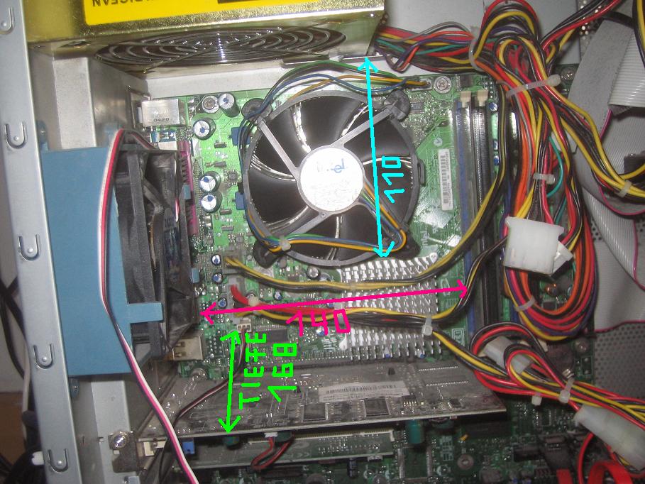

Wichtig nur, der Mugen ist ein typischer Tower-Kühler, das heißt er passt nicht problemlos in jedes alte Gehäuse! Hab den Kühler schon des öfteren verbaut und noch nie Probleme gehabt, aber ansprechen muss ich das schon!

den platz den der kühler hätte sind 110 , 140 . 168

maße bild
