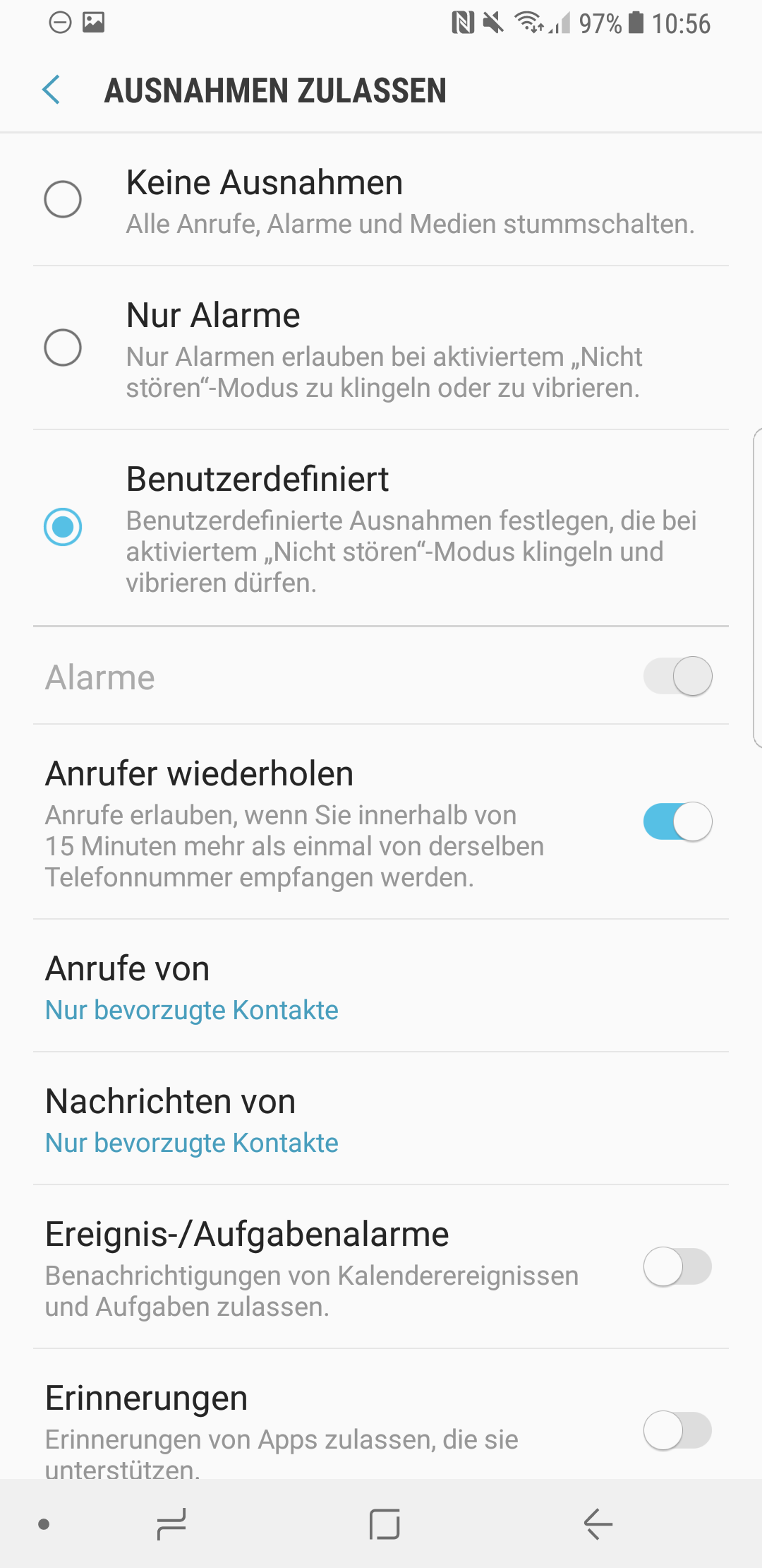

Also bei mir stehen folgende Möglichkeiten:
- Keine Ausnahmen (Alle Anrufe, Alarme und Medien stummschalten)
- Nur Alarme (Nur Alarmen erlauben, bei aktiviertem ,,Nicht-stören"-Modus zu klingeln oder zu vibrieren)
- Benutzerdefiniert (Benutzerdefinierte Ausnahmen festlegen, die bei aktivierten ,,Nicht-stören"-Modus klingeln und vibrieren dürfen)
Ich habe bereits den letzten Modus aktiviert, oder bin ich in der falschen Einstellung?
Hier mal ein Screenshot zur Veranschaulichung
du hast aber auch Kontakte als "bevorzugte Kontakte" festgelegt oder?
Dann ist das bei dir der "Benutzerdefiniert" Modus. Sehr komisch aber, dass es dann nicht funktioniert.

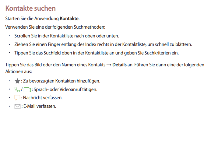

Haha ja das ist die Frage :D laut Bedienungsanleitung soll das wie folgend auf dem Bild dargestellt funktionieren - das Problem ist nur, dass es diesen grauen Stern bei mir nicht gibt
Also bei mir, mit LineageOS, wenn ich auf einen Kontakt gehe, ist oben neben den 3 Punkten ein Stift (bearbeiten) und dieser besagte Stern.
