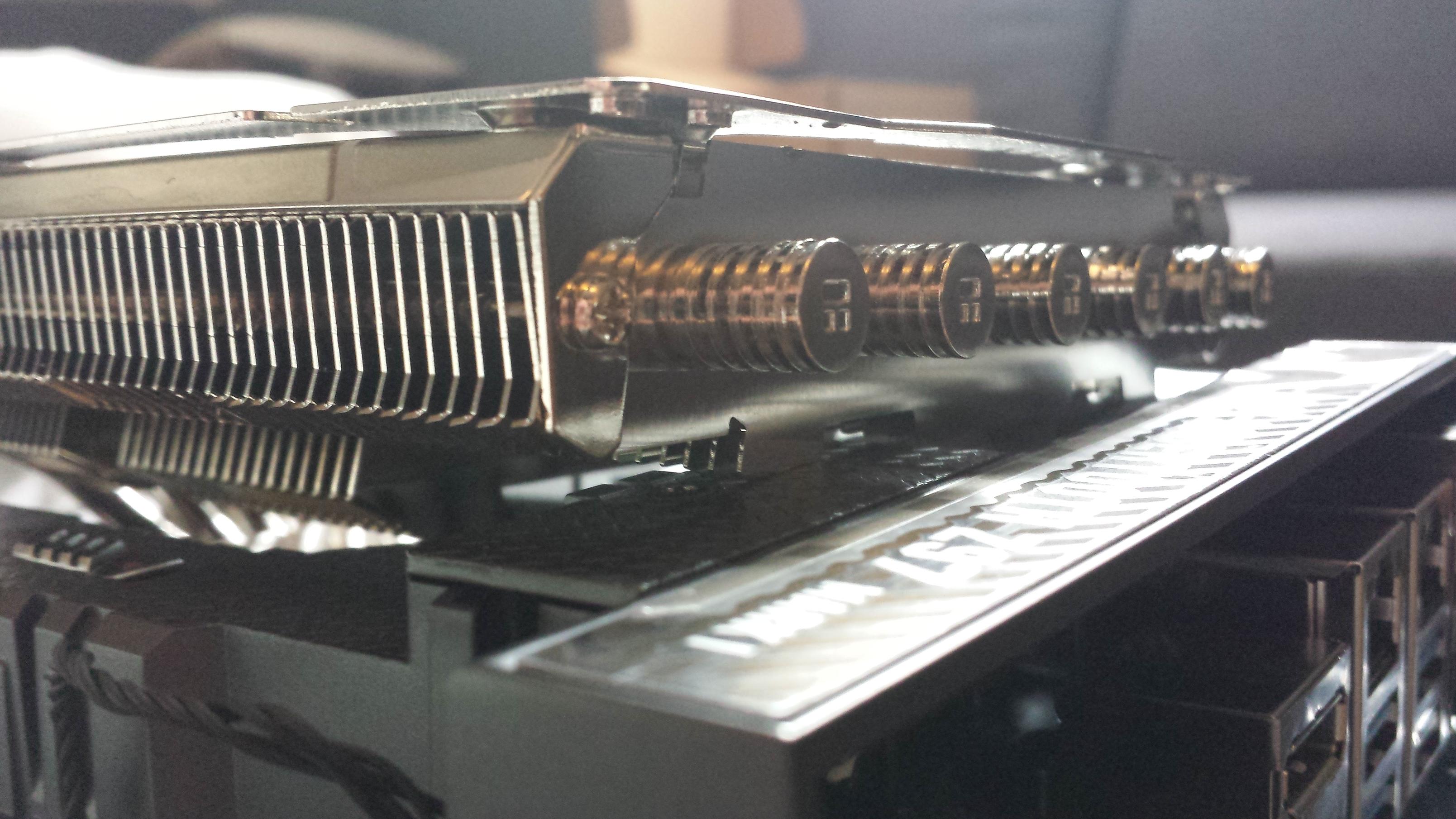

Habe heute meine Hardware geliefert bekommen und musst beim zusammenbau des Cpu Kühlers feststellen, dass dieser nicht auf das Board passt. Das Problem hierbei ist, dass die Plastikabdeckung des Mainboards zu hoch ist und somit der Kühlkörper nicht passt:

Ich sehe nicht genau ob es kollidiert. Berührt es den Kühler des Mainboards nur, oder drückt es wirklich stark dagegen?

Du könntest auch einfach die Plastikabdeckung des Sabertooth abmachen. Dann würde es aber natürlich nicht mehr so "cool" aussehen.
Er hängt quasi und ein direkter Kontakt zur Cpu ist dadurch nicht gegeben. Cpu und Mainboard wurden heute geliefert und haben dementsprechnde noch 14 Tage Rückgaberecht.

So ist das eben mit diesen unsinnigen Bling Bling Mainboards. Wieso muss es der AXP200 sein, nimm halt einen Towerkühler, der mehr Abstand hat vom Board.
Meine Möglichkeiten sind begrenzt was Kühler angeht. Ist halt eben ein Htpc Gehäuse, da passt nicht alles rein.

Wenn es unbedingt dieses plastikboard sein muss in einem htpc und auch der Kühler, ggf. Abdeckung abnehmen und sauber aussparen.
