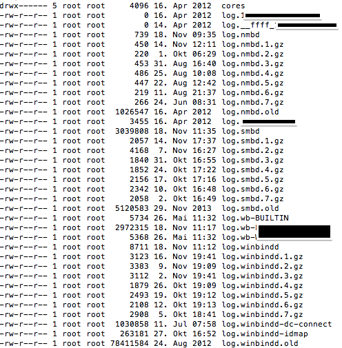

das sind die log.dateien die ich sehe
@Appler
Ist es eine Windows Domäne (Windows Server mit Active Directory) oder wird diese auch vom Samba verwaltet?
Wenn diese vom Samba verwaltet wird sollt die Authentifizierung direkt über die Anmeldeinformationen gehen --> Funktioniert nicht mehr
Das Logfile, dass du anschauen musst ist:
log.smbd
Am besten machst du dies wieder mit dem Befehl tail, da die Dateien nach dem Screenshot riesig sind.

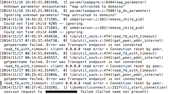

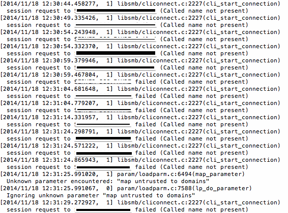

Ich würde mal dem "called name not present" nachgehen.
Es scheint als könnte dies der Fehler sein...
Es kann sein, dass der Name das Problem ist, jedoch müsstest du einen Vergleich mit vor der Störung unternehmen.
Öffne das logfile mit less oder nano und gehe ans Ende der Datei.
Frag nach wann die Störung begonnen hat und gehe zu diesem Punkt im Logfile und arbeite dich hoch. Falls etwas auffälliges passiert ist, dann wirst du das schon merken.
also es hatte wohl schon am Sonntag angefangen Verbindungsprobleme zu geben und die ziehen sich durch die ganze log Datei. Und enden eben mit dem vorherigen Screenshot.
Irgendwie scheint er sich nicht an der Domäne oder dem Domänencontroller anzumelden. Aber an diesem wurde ebenfalls nix geändert.
Jetzt weiß ich leider immer noch nicht wirklich weiter obwohl ihr mir schon sehr viel weiter geholfen habt. Nun weiß ich wenigstens was das Problem ist und ich muss mir nun einen Weg daraus frimeln ;)
