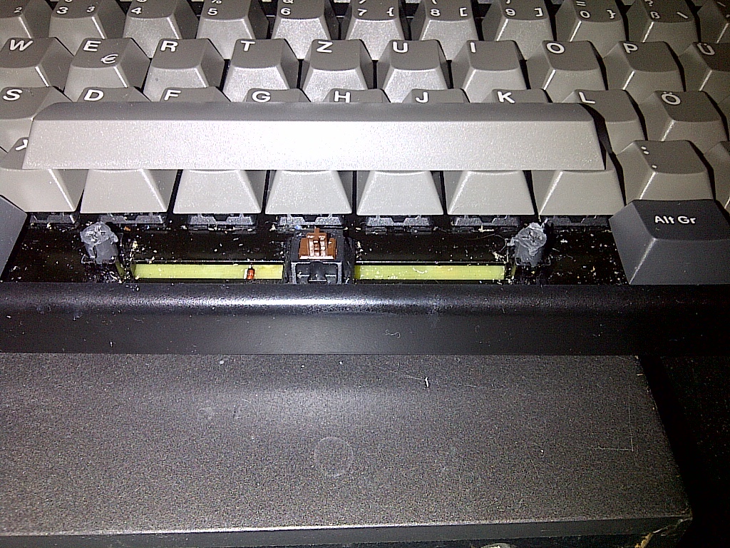

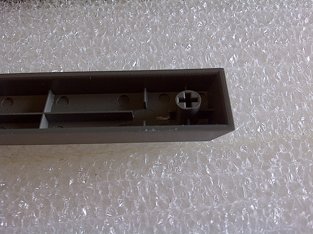

Ja, das mit der Leopold-Space ist bekannt. Ich meine aber mal gehört zu haben, daß die das bei ihren neueren Modellen geändert haben, also daß dort die Kreuzaufnahmen jetzt Standard-Abstände haben. Bin da aber nicht 100% sicher, ob ich nicht was verwechsle. Nur bringt dir das jetzt leider auch nichts. Abhilfe schafft da wohl nur Basteln, also Stems an die korrekte Position kleben. Ich glaube JackA$$ hat das schon gemacht, evtl. kann er noch was dazu sagen.
"Centered Stepped Capslock" gibt es natürlich, ob allerdings auch von GMK weiß ich leider nicht.

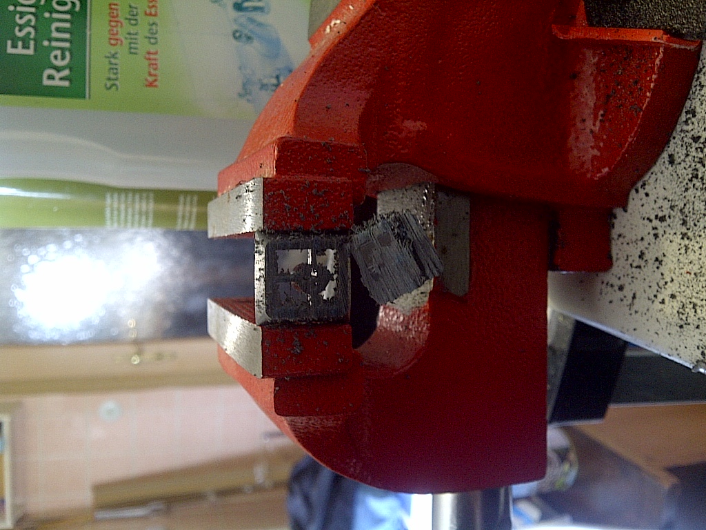

Hier mal mein Leertastengebastel dazu: 2 Aufnahmen aus nicht benötigten Kappen raussägen.
Den Steg an den Stellen, wo die Aufnahmen hinsollen, wegmachen
Auf die Aufnahmen Sekundenkleber drauf und dann die Leertaste. Davor aber kucken, ob die Hähe der Aufnahmen passt oder ob man noch was absägen/abschleifen muß. Ich habe über Nacht die Leertasten noch so beschwert, dass die gedrückt war. Hält
