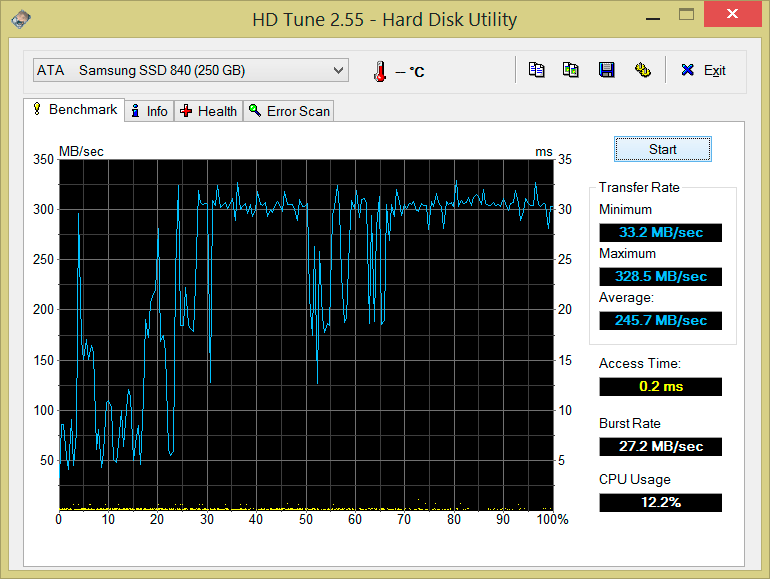

Alte Daten Werten auf Samsung SSDs aus der 840/EVO Serie immer langsamer lesbar. Abhilfe ist bis jetzt noch nicht in Sicht. Schon unpraktisch wenn das Betriebssystem immer langsamer wird durch die SSD

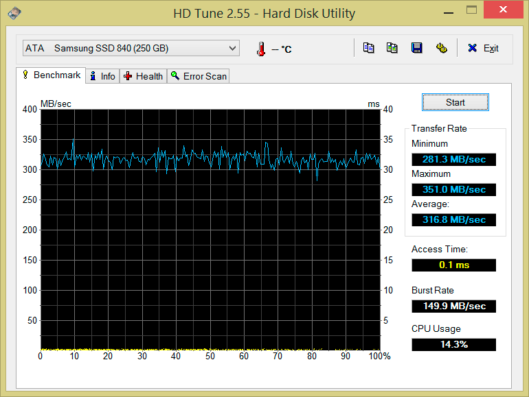

Hast du die Performance Restauration Software von Samsumg schon ausprobiert? Die spielt dir die neueste Firmware ein und führt dann die "Restoration" durch. Lasse es grad drüberlaufen ...Ratterkiste schrieb:Alte Daten Werten auf Samsung SSDs aus der 840/EVO Serie immer langsamer lesbar. Abhilfe ist bis jetzt noch nicht in Sicht. Schon unpraktisch wenn das Betriebssystem immer langsamer wird durch die SSD
Die Software scheint es wirklich zu bringen. Kein Vergleich zu vorher! Habe jetzt konstante Werte (HD Tune) über 300 MB/s. Wird sich zeigen, ob es dauerhaft so bleibt. Erreicht ihr mit HD-Tune ähnliche Werte am V5-573G? Würde mich interessieren. Oder kennt ihr Tricks, aus der SSD noch was rauszuholen?

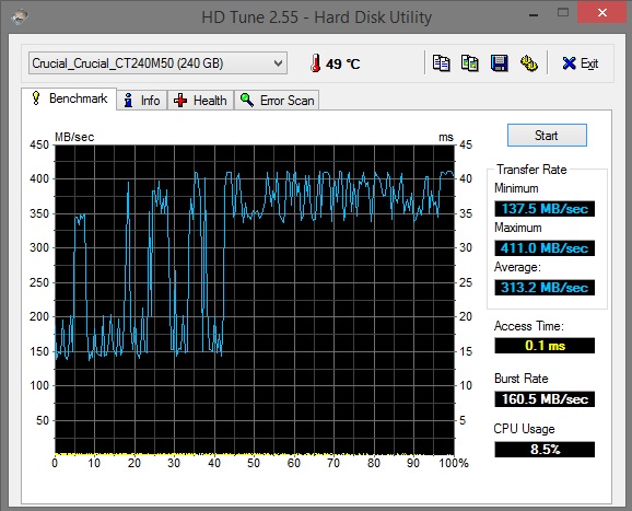

Was mich interessieren würde, hat jemand von euch eine andere SSD im V5-573G im Einsatz? Welche Datenübertragungsraten (Lesen/Schreiben) aber auch Reaktionszeit erzielt ihr damit? Kommt man da über 350 MB/s (gemessen mit HD Tune) nicht hinaus?
