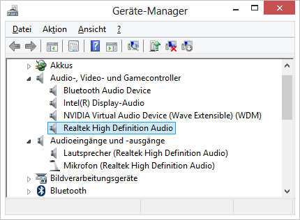

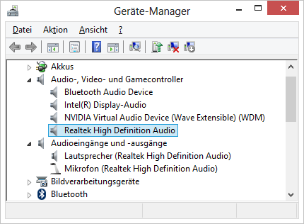

Im Geräte Manager wird nix stehen bezüglich SPDIF, ist ja auch das selbe Interface. Schau mal bitte bei Wiedergabegeräte und nicht im Gerätemanager.
warum wird das bei mir nicht angezeigt? Erkennt man irgendeinen Unterschied am Anschluss?
Dann wird es wohl nur analog sein..
Es ist nur analog, sonst müssten im Gerätemanager bei einem Realtek noch mehr Geräte auftauchen. Bei Wiedergabegeräte ist bei mir natürlich auch nur eins verfügbar.
Und auch im "Real HD Audiomanager" (Systemsteuerung/Hardware und Sound) ist nur ein analoger Anschluss zu sehen. Wenn es einen digitalen Output gäbe, müsste er dort auf jeden Fall zu sehen sein, bzw. könnte man den auswählen, das ist bei der Realtek-Software immer so.
