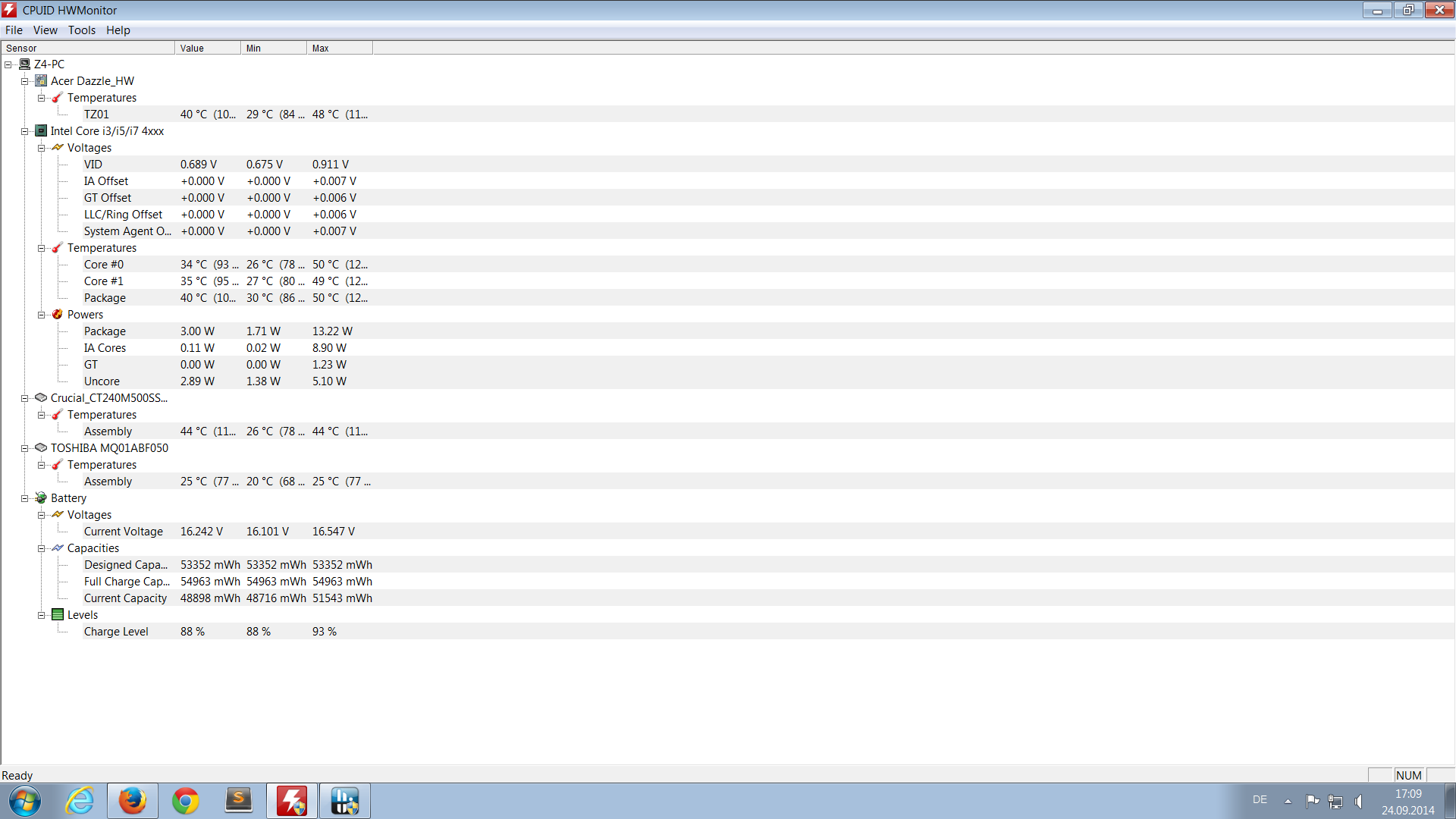

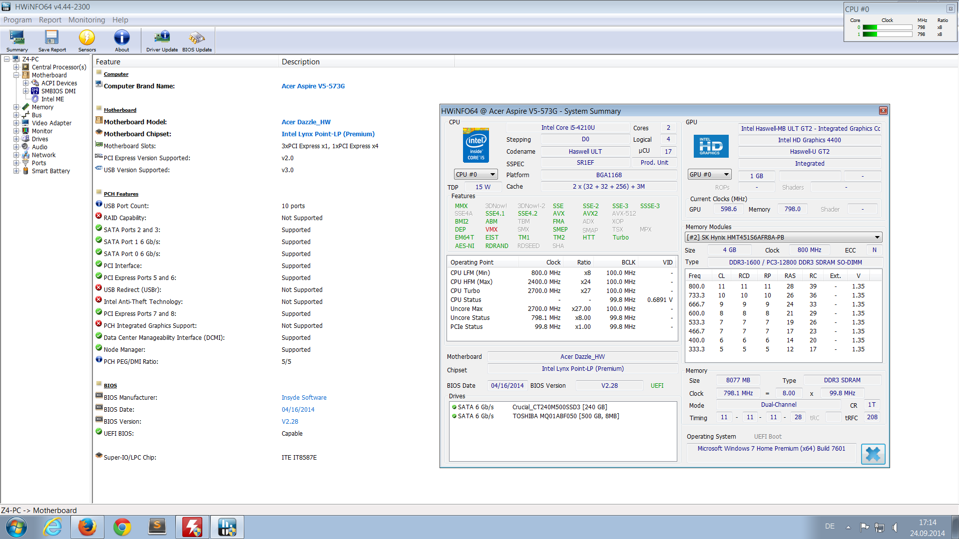

Habe nun mit HWinfo und Cpuid HwMonitor die Temperaturen und die Bios Version ausgelesen. Wie gesagt die Lüfter laufen permanent mit.
Vielleicht erkennt ihr anhand der Daten wieso das so ist.
Ach es handelt sich um den Acer Aspire V5-573G-54208G50aii : i5-4210u, gtx850m.
Betriebssystem Windows 7 64bit.
Wäre schoen wenn die Lüfter endlich aus waeren.

Druck&Print schrieb:Habe nun mit HWinfo und Cpuid HwMonitor die Temperaturen und die Bios Version ausgelesen. Wie gesagt die Lüfter laufen permanent mit.Anhang anzeigen 442531
Deine Temps bzw. die der CPU :-) sind wirklich niedrig.
An denen liegt es also nicht. Die Lüftersteuerung wird über das BIOS geregelt. Das ist natürlich komisch, wenn andere mit derselben Version dieses Problem nicht haben.
hmmm ... nur um sicher zu gehen ... die Standard-Festplatte verursacht nämlich auch Surr-Geräsuche. Nur eine SSD ist lautlos. D.h. du hört neben dem Festplattengeräusch zusätzlich die Lüfter?
