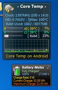

Da ich Win7 nutze, habe ich Battery Meter als Gadget am Bildschirmrand. Zeigt Ladestatus/Restlaufzeit, Lade-/Entladestrom und die Kapazität an.

Hatte gelesen das man durch ein Programm auch gezeigt bekommt, wie verschlissen ein Akku ist. Mit welchen Programm kann man das denn machen? Wo kann ich mir das nette Gadge laden?
