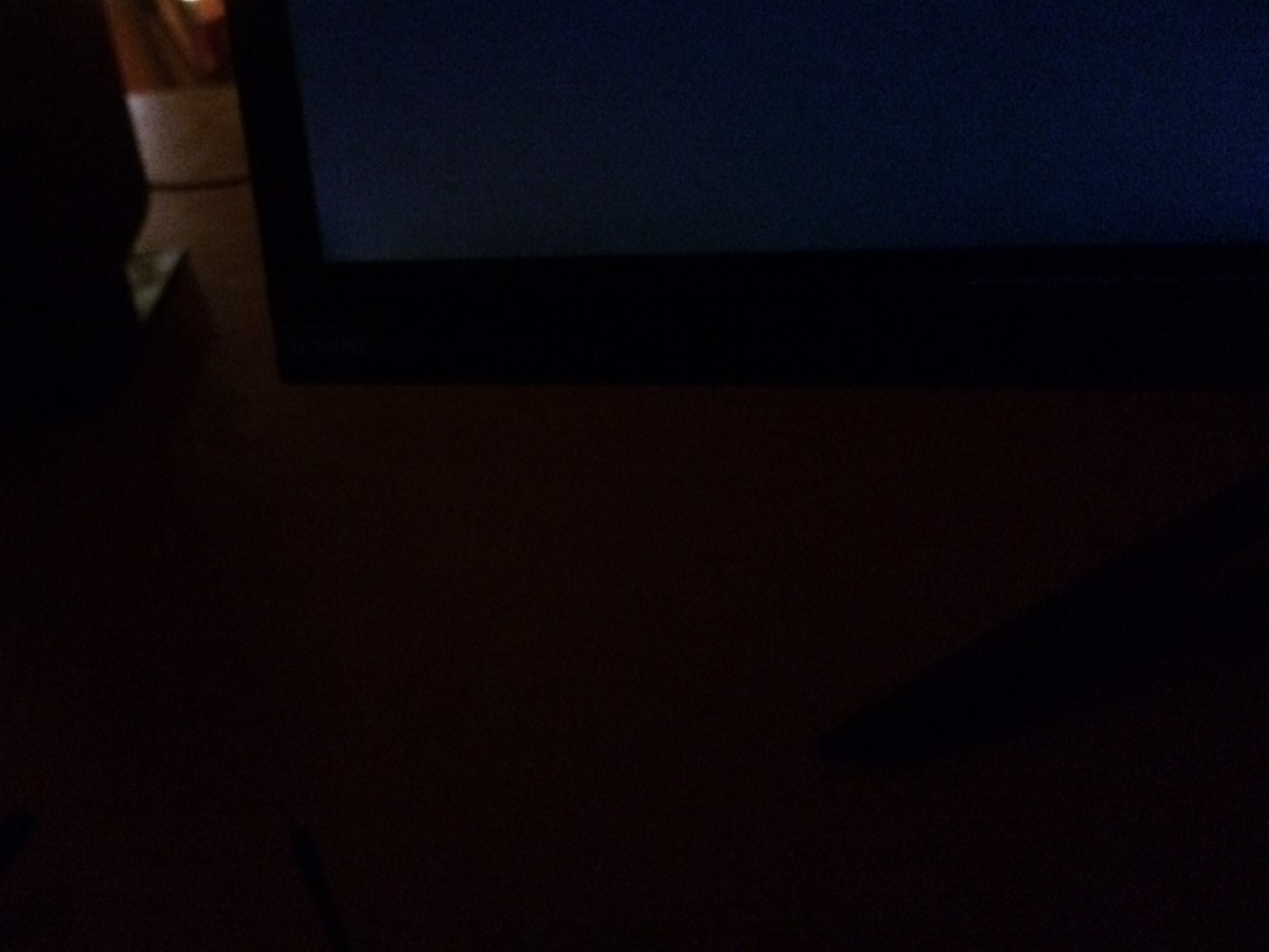

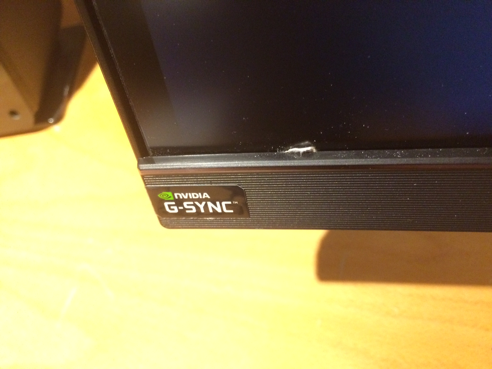

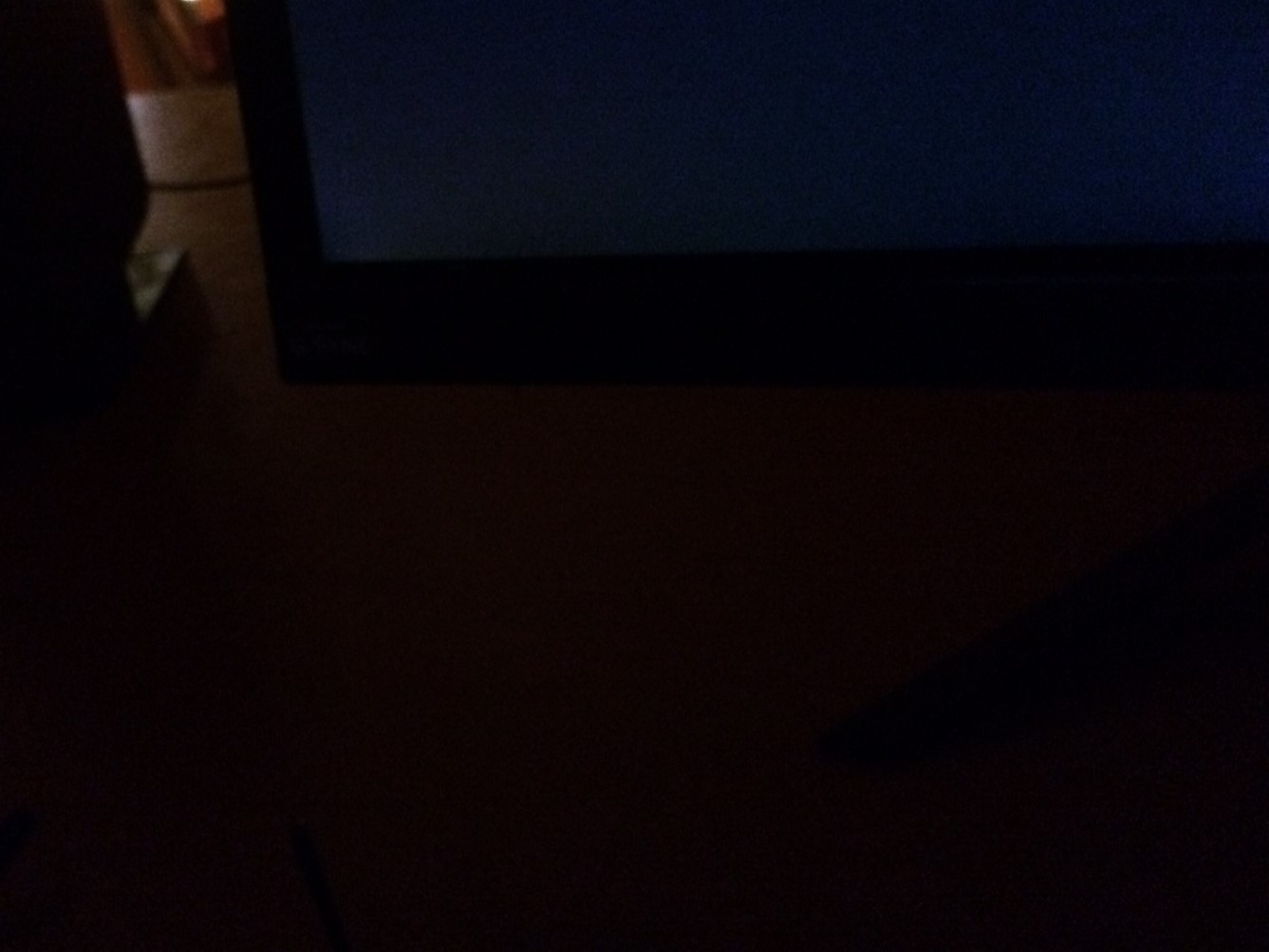

zum Thema BLB liest man bei youtube, dass es etwas hilft, wenn man zwischen Rahmen und Panel einen dünnen karton oder Papier klemmt - hab ich gemacht, hilft tatsächlich.
Der Druck wird gemindert und die Hintergrundbeleuchtung reduziert.
Man sieht auch den Karton nicht, weil ich ihn weitgehendst versenkt habe, mit Pinzette lässt er sich verschieben bzw. wieder entfernen.
Hätte ich nicht geglaubt, dass das was bringt.

gib mal den link zum video und wäre nett wenn du bild machen könntest mit und ohne " mod"

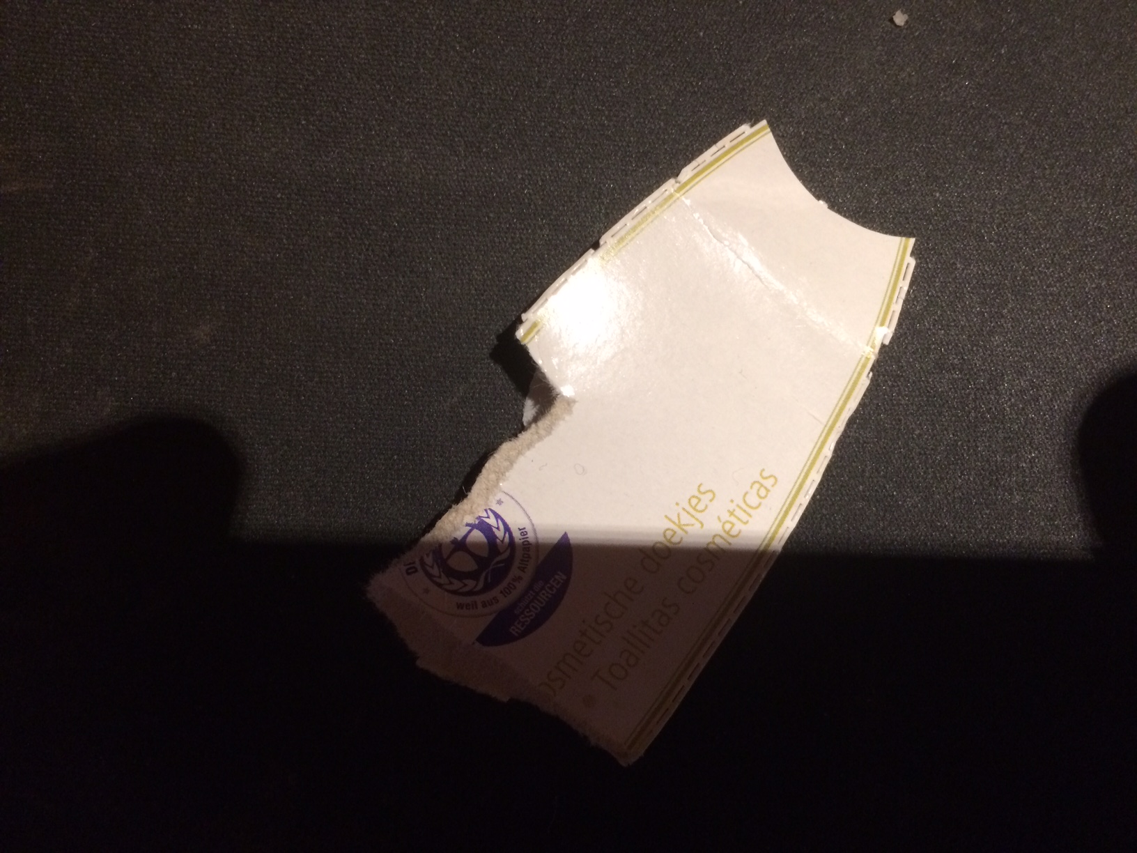

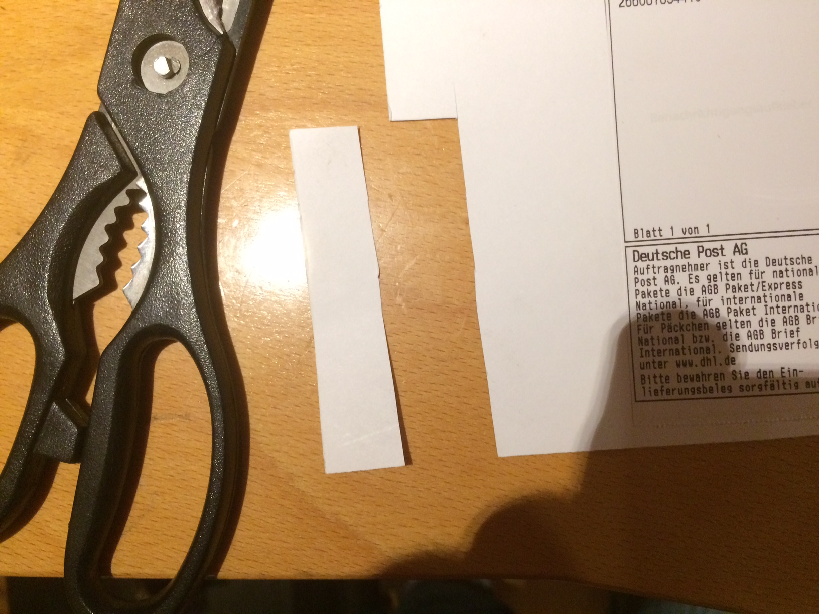

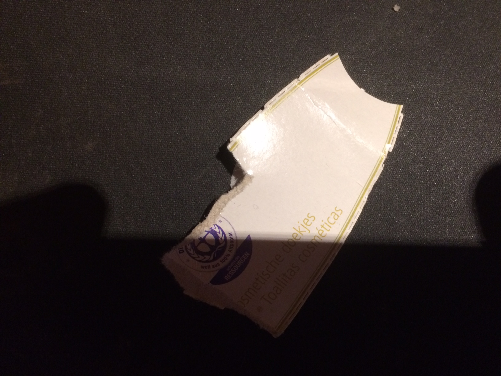

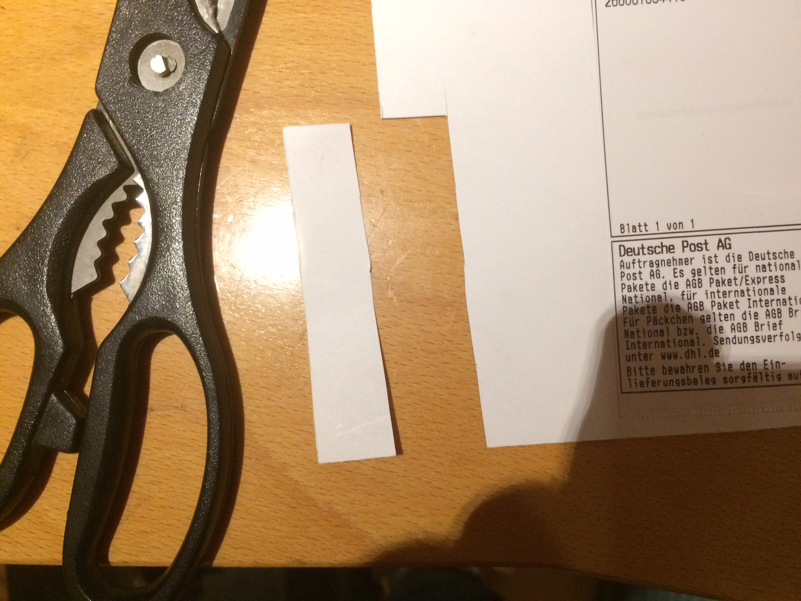

also, mann nehme einen dünnen Karton, schneide ihn zurecht und probiere damit herum
Du kannst auch eine Quittung der Post oder ein Stückchen von eine Postkarte nehmen, was halt am besten passt.
tschulding, ist a bissel staubig der Moni wegen der Kartonschnipselei

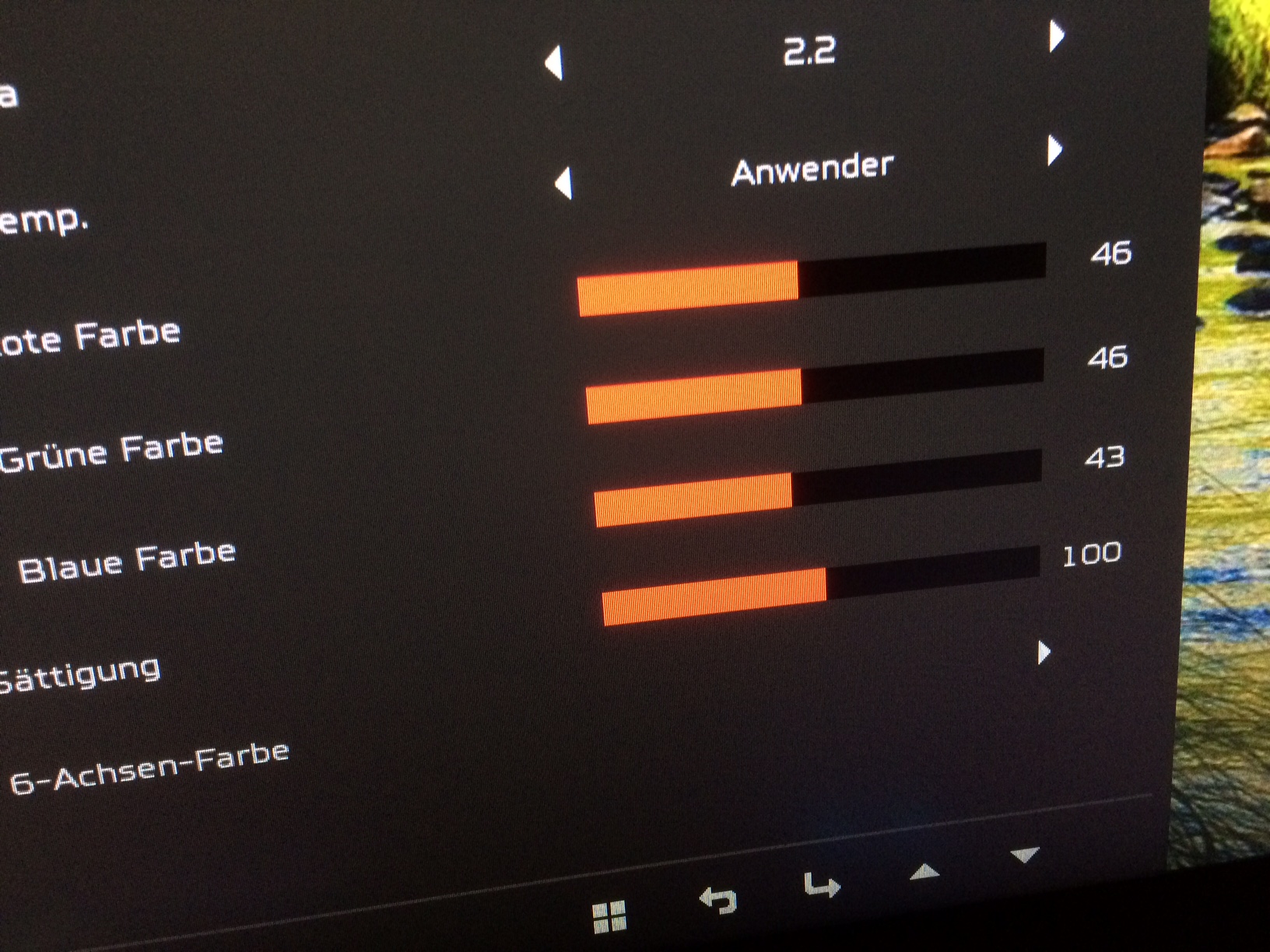

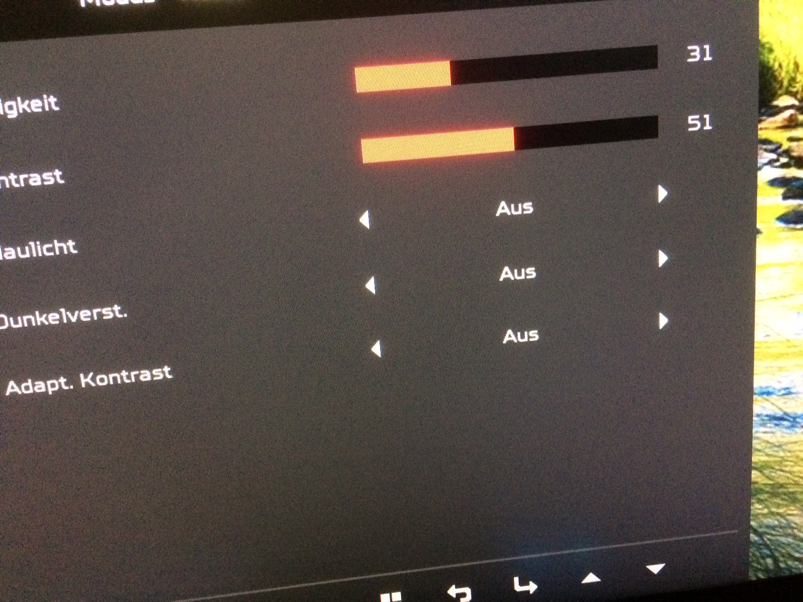

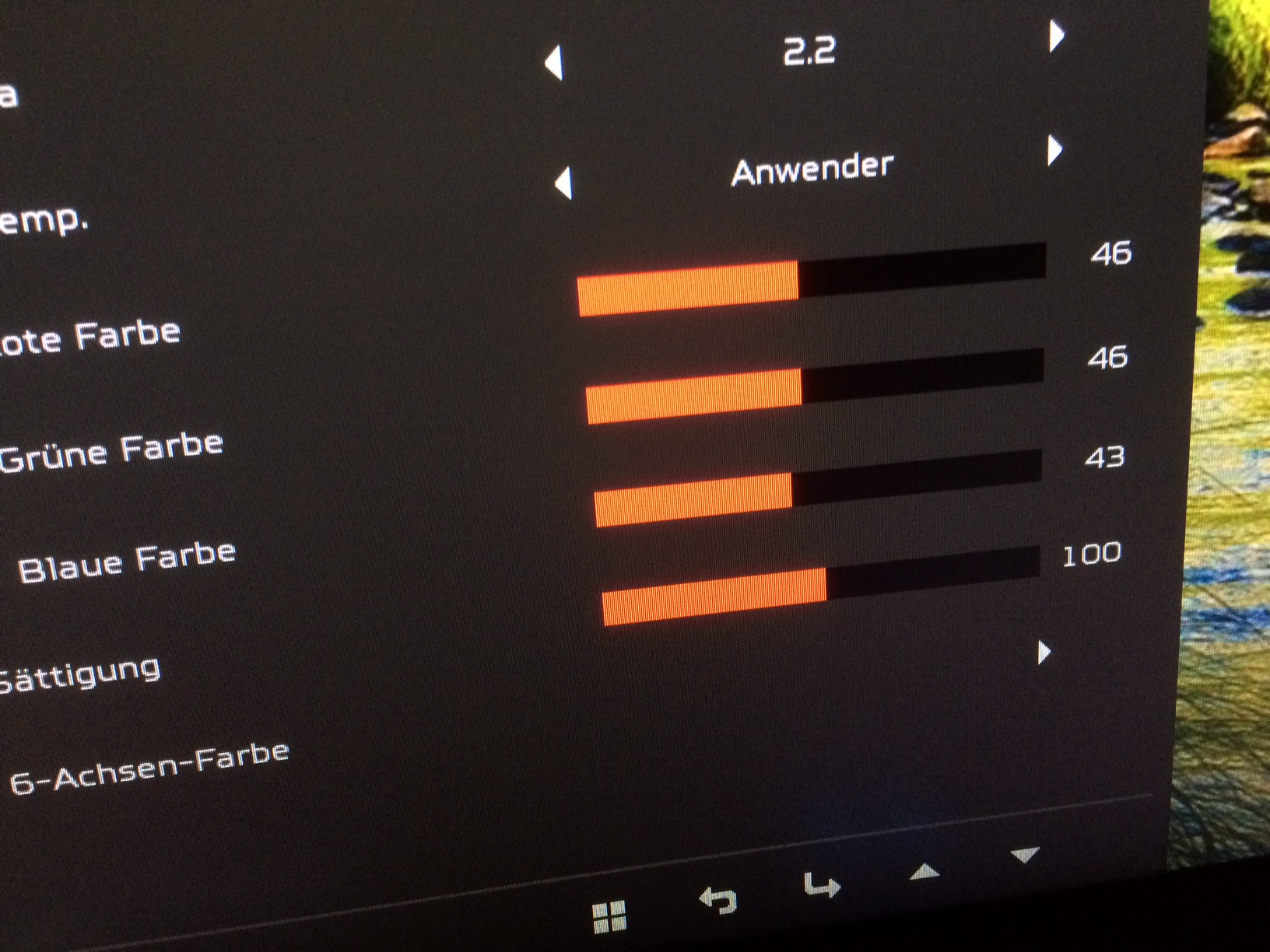

Kalibrierung übrigens auf 7000 Kelvin (mags gern etwas kühler) und 120 CD , Gamma 2.2 und Grauwerte finden sich im ICM Profil
Gemessen mit Spyder5
