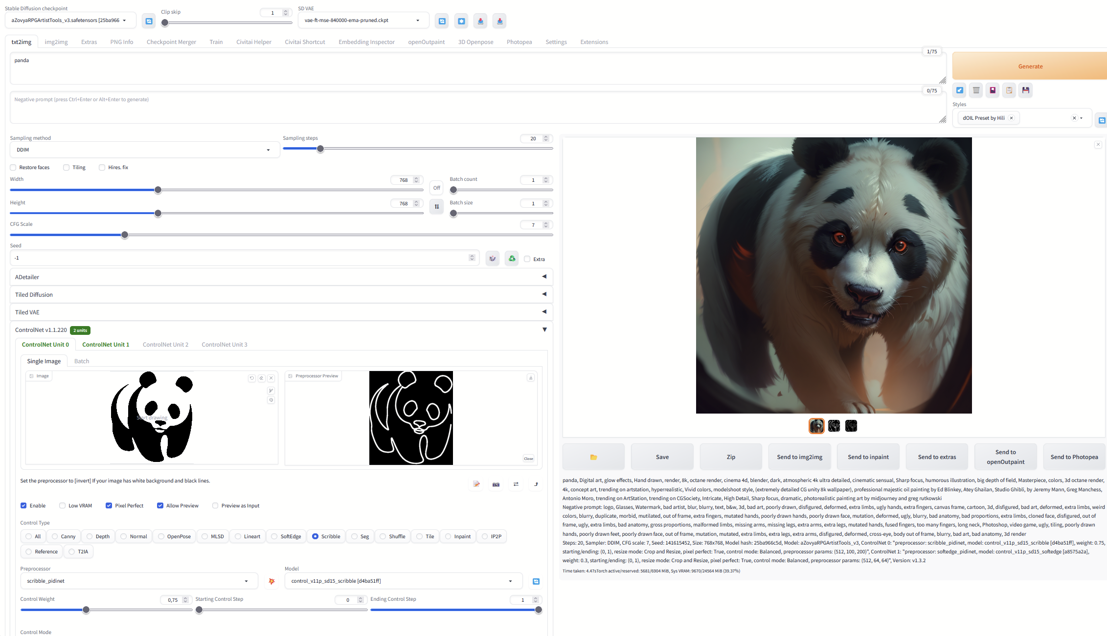

Ich habe die Erweiterung jetzt installiert. Was müsste ich jetzt machen, damit als Beispiel dieser Panda aus anderen Perspektiven dargestellt wird? Auf dem generierten Bild sieht man zwar den Panda aus anderen Perspektiven, aber eben nicht im Stil des von mir hochgeladenen Fotos. Ich will auch keinen Hintergrund. Im Grunde sehen die Bilder genauso wahllos aus, als hätte ich gar kein eigenes Foto hochgeladen.
Ich habe bereits ein YouTube-Video geschaut, wo die Einstellungen gezeigt werden, ich vorgenommen habe, wie auf dem Screenshot. Aber egal welches Motiv ich nehme, irgendwie funktioniert das bei mir nicht. Die generierten Bilder sehen nicht anders aus, als ohen ControlNet.
@ZetaZero hast du auch das entsprechende Modell für canny runtergeladen und im korrekten Ordner hinterlegt?

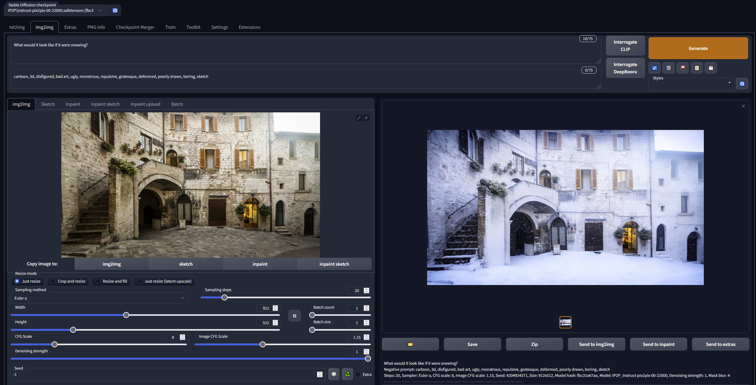

Zunächst: Dein Prompt sollte das zu generierende Bild beschreiben. Dein Prompt ("show the panda from other perspectives") ist aber eine Instruktion auf Basis des Ursprungsbildes. Diese Art der Bilder-Änderung per "Ändere das und das an dem Bild" nennt sich instruct pix2pix oder ähnlich (ip2p). Dafür gibt es eigene Models, die ausschließlich nach dieser Art des Promptings funktionieren (dann über img2img) und (unabhängig davon) eine Funktion in Controlnet, die das mit jedem Model erlauben soll.
Beispiel ip2p A:
In deinem Fall, bei einem abstrakten Symbol (und mit dem Ziel ähnliche Symbole in anderen Perspektiven zu erhalten), würde ich das aber nicht verwenden. Es ist eine intelligente Art, mit dem Model zu kommunizieren und kann viel Spaß machen, mit der Art von Bildmanipulation zu spielen; Perspektiven verändern ist aber (soweit ich weiß) eher nicht die Stärke, sondern bestehendes sinnhaft zu manipulieren:
Beispiel ip2p B (von hier):
Wenn Du den Stil deines Ausgangsbildes erhalten willst, dann kannst Du im Controlnet Style ("Reference") nehmen und solltest im Prompt genau beschreiben, wie der Panda abgebildet sein soll (bspw. noch den Zeichenstil benennen usw.). Das funktionierte direkt und da könnte man jetzt noch weiter dran feilen :)
Beispiel:
Nimmst Du hingegen Scribble, Canny oder ähnliches im Controlnet wird natürlich der Panda so abgebildet, wie er auch im Originalbild ist, dafür ist ja schließlich Controlnet da, um die Vorlage bspw. in der Form/den Outlines o.ä. zu erhalten. (Siehe vorheriger Post von Rickmer.)
PS: Wenn sich die Ergebnisse (bei gleichem Seed) zwischen controlnet aktiv vs inaktiv nicht unterscheiden, ist Controlnet nicht richtig installiert (fehlende Models o.ä.).
