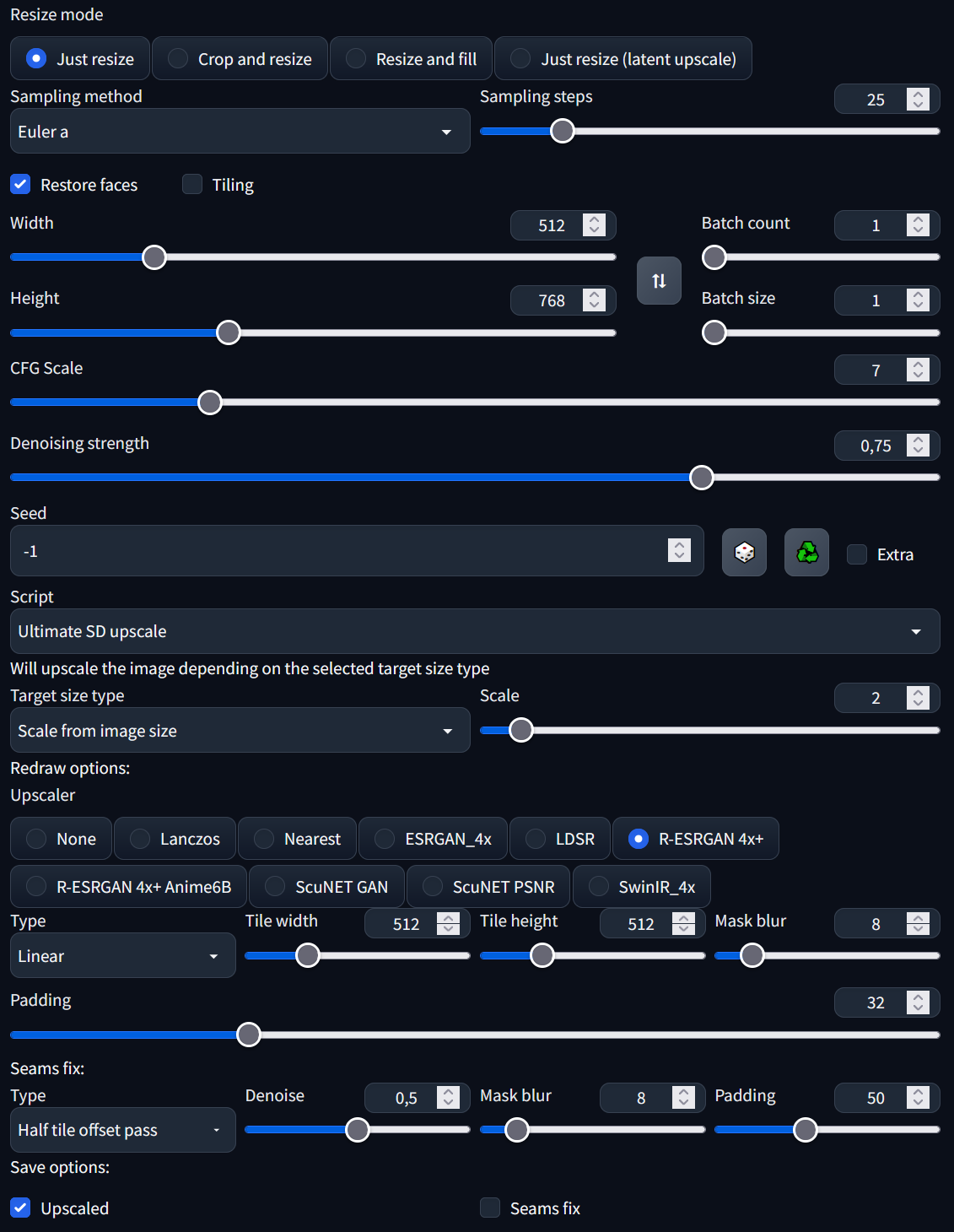

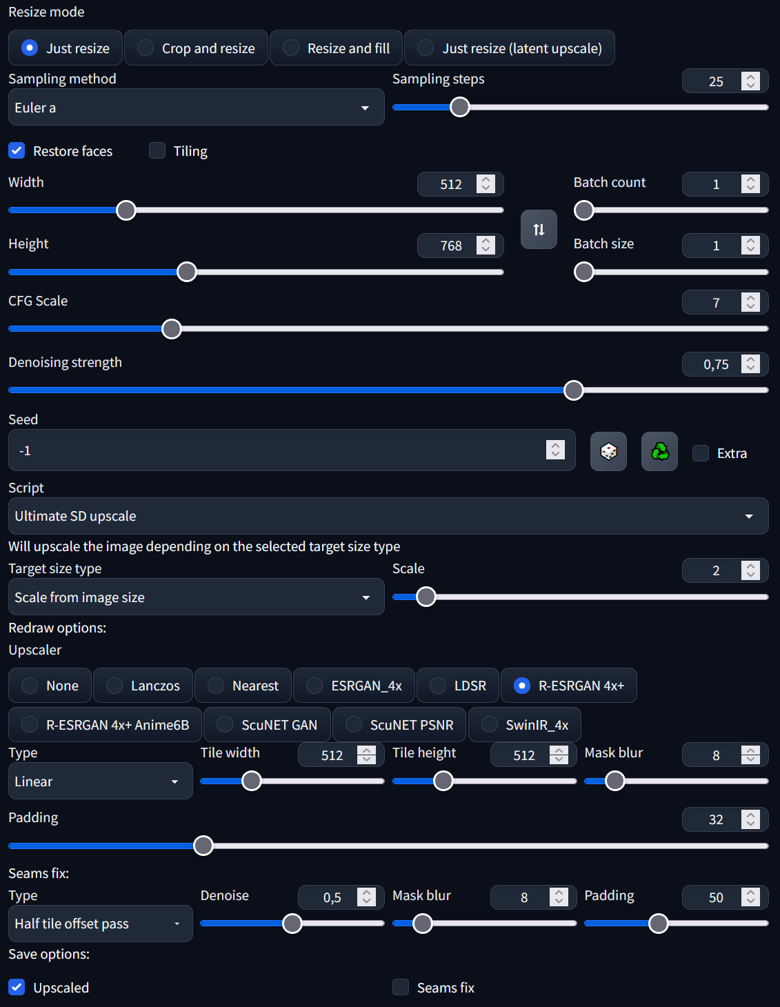

Ich füge Euch einmal einen Screenshot von meinen Einstellungen bei:
- Nov. 2005
- 1.346
@Luckeie cool
und noch ein kleiner Tipp, am besten den ersten Schritt zum größeren Bild mit Hires.fix machen, also eine möglichst große Ausgangsversion erzeugen, die dann upgescaled wird. (Grafikkarten RAM ist dann halt wieder eine Grenze). Das sieht wahrscheinlich dann besser aus, als wenn du nur 512x.. Bilder hast und diese dann mittels Extra-Tab oder Upscale Script nochmals upscalest.
So ist es. Und darum bei mir nur in Einzelfällen funktional. :-)MechanimaL schrieb:@Luckeie(Grafikkarten RAM ist dann halt wieder eine Grenze)
