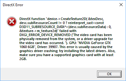

Hallo Leute bei der Beta von BF 5 erscheint immer ein Direkt X Fehler. Das Spiel stürzt ab und die Bildschirme werden kurz schwarz. Hat jemand eine Ahnung? Es ist der aktuelle Treiber von Nvidia welcher für das Spiel benötigt wird.

Hab den gleichen Fehler. Kann nichts dagegen machen, Treiber aktualisiert, als Admin angemeldet, sogar Kompatibilitätsmodis ausprobiert, nix hat geholfen. Ist zum Mäusemelken.

Win 10? Welche Version (1803)? Alle Updates aktuell (DX Updates kommen über Windows Update)? DX manuel upgedated (https://www.microsoft.com/de-at/download/details.aspx?id=35 )?
Kommt ihr ins Hauptmenü? DX11 oder DX12 ausgewählt?

Die Fehlermeldung kam beim ersten Start und ich dachte mir.... "gut, musst Du eben den Treiber erneuern". Nach Aktualisierung des Treibers startet es kurzzeitig bis ins Hauptmenü und kurz danach gab es wieder einen Crash. Seit dem ist Sense. DX ist aktuell und Windows 10 ist Version 1803. Treiber sind alle aktuell, BIOS ebenfalls. Ich hatte mich echt auf die Beta gefreut.......:(
@LukS alles ist aktuell. Ich habe eine Youtube Anleitung gesehen, wo es eine Möglichkeit gibt, wie man diesen Fehler beheben kann. Ob es bei mir funktionieren wird ist fraglich^^ Auf meinem Notebook funktioniert es einwandfrei. Wenn es nicht auf meinem Hauptrechner funktionieren wird, dann wird das Spiel sowieso nicht gekauft.

Habt ihr schon eine Neuinstallation versucht? Ladet euch doch mal DDU und den neuesten Treiber herunter. Abgesichtert Modus -> Treiber mittels DDU deinstallieren -> neustart (nicht wieder abgesicherter Modus) -> Treiber installieren
Habt ihr schon im EA-Forum nachgefragt? Da konnte mir letzten einer helfen, als ich in BF1 alle 5 bis 15 Min zufällige Backt to Desktops hatte.
Edit: Manche schreiben auch, dass sie das Problem haben, wenn sie am Pagefile was verstellt haben. Last ihr das von Windows verwalten?
Edit2: Einer schreibt auch, dass man das settings File aus Dokumente BF5 löschen soll, vor dem start.

Ich möchte mich nochmals kurz zum Thema mit dem DX-Fehler äußern. Das Problem liegt nicht bei EA, sondern vielmehr bei Geforce Experience. Deaktivert man davon das Overlay, dann startet das Spiel.
