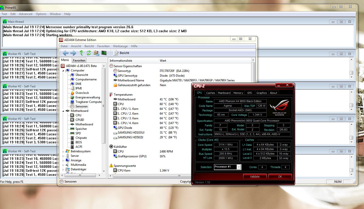

AW: [Sammelthread] AMD AM2/2+/AM3 übertakten - Beginnerfragen
joa das stimmt, also habe ihn grade Prime getestet bei 3,14Ghz. Auch so im Betrieb hab ich seit Tagen keine probleme, ich versuche ihn jetzt auf 3,2 ghz zu fahren.
