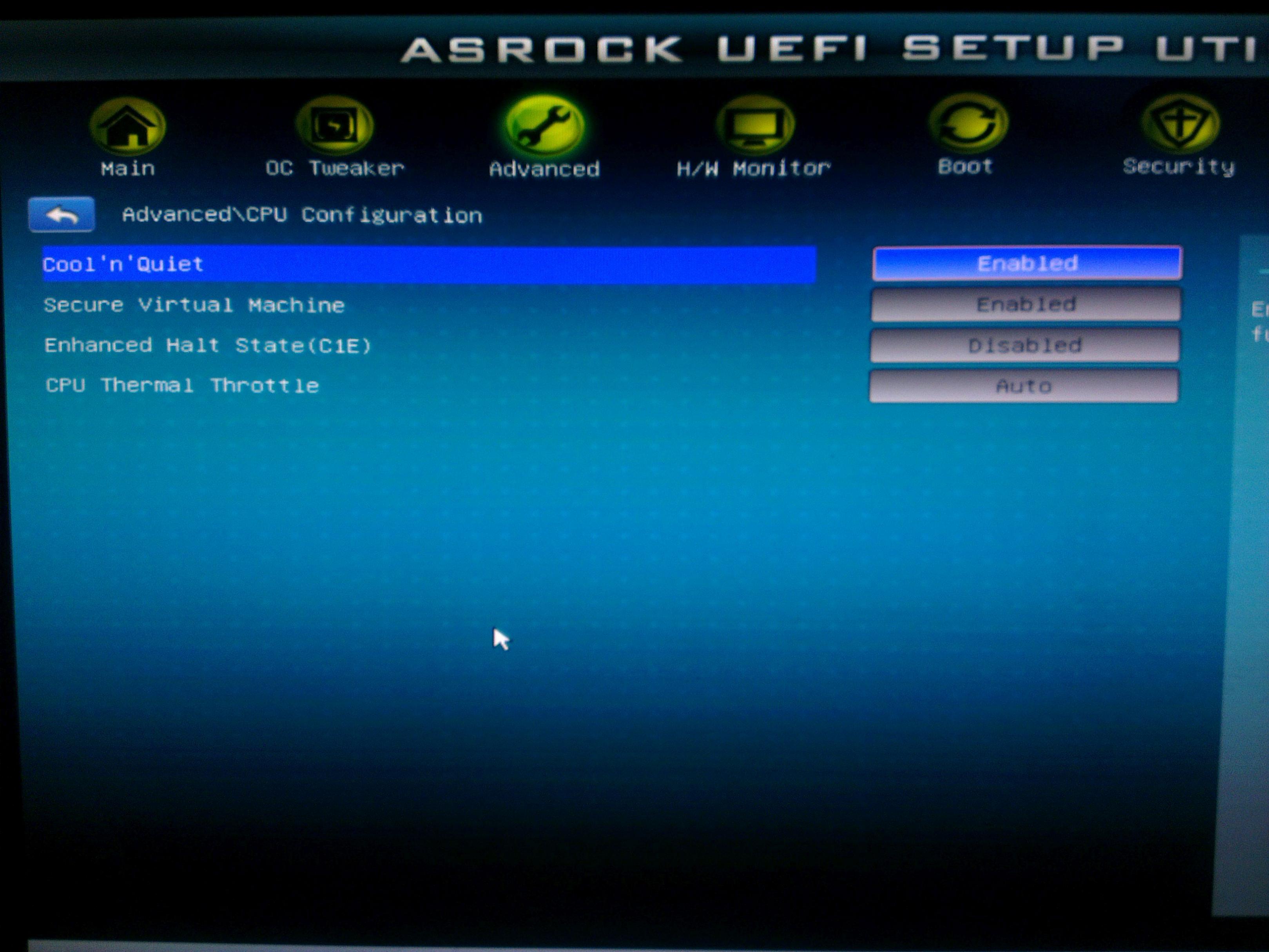

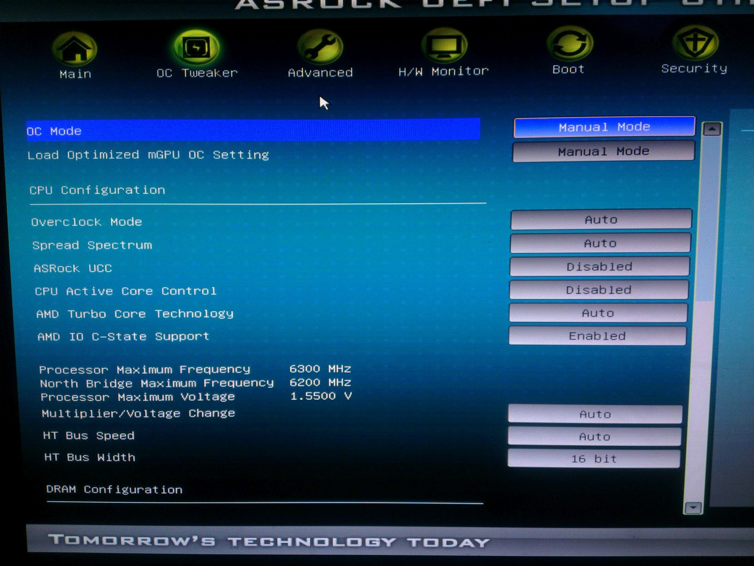

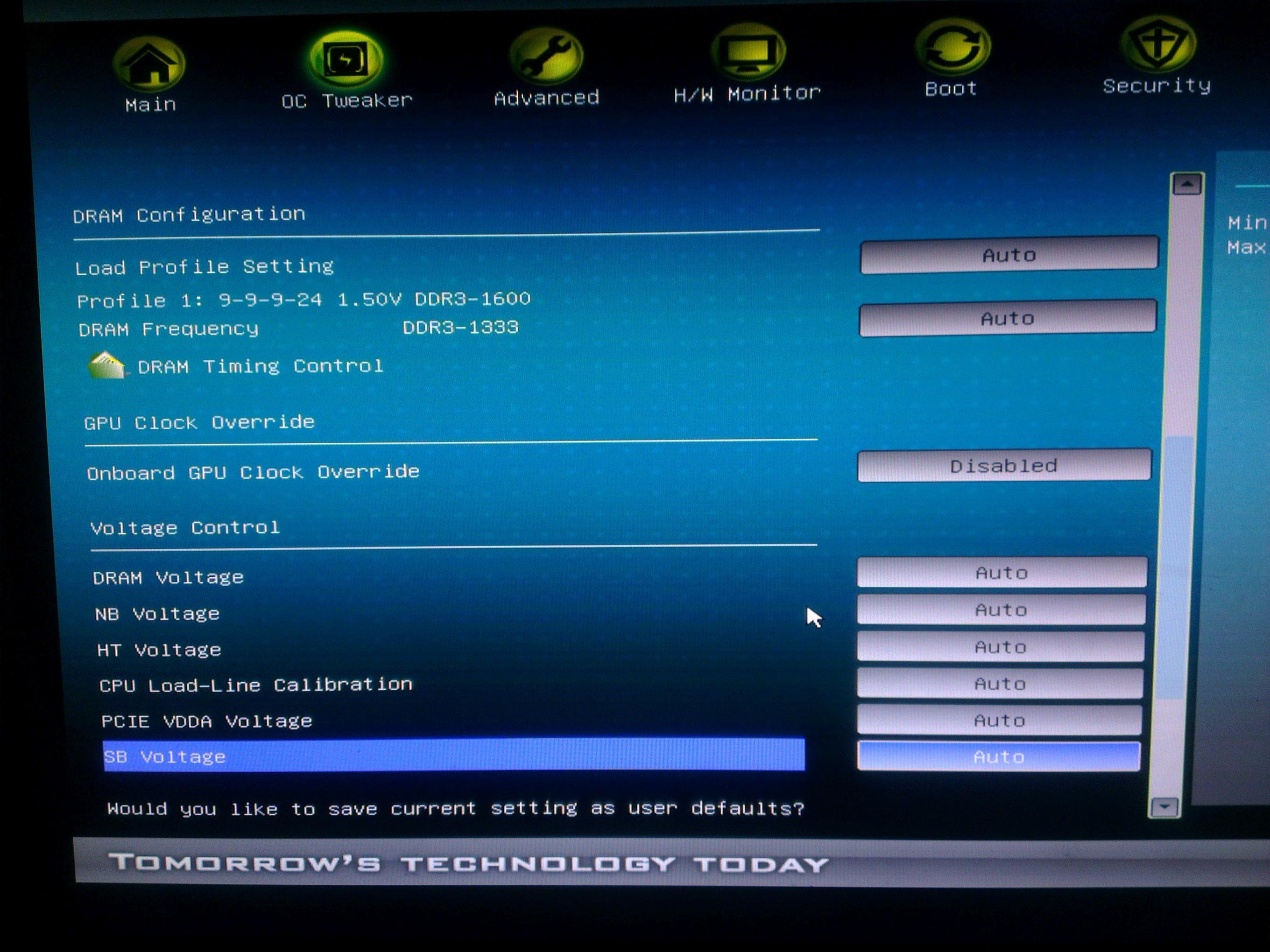

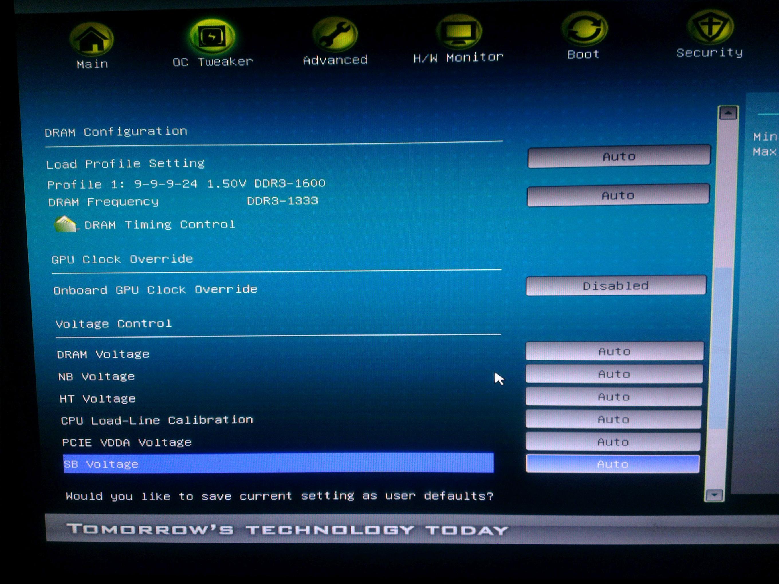

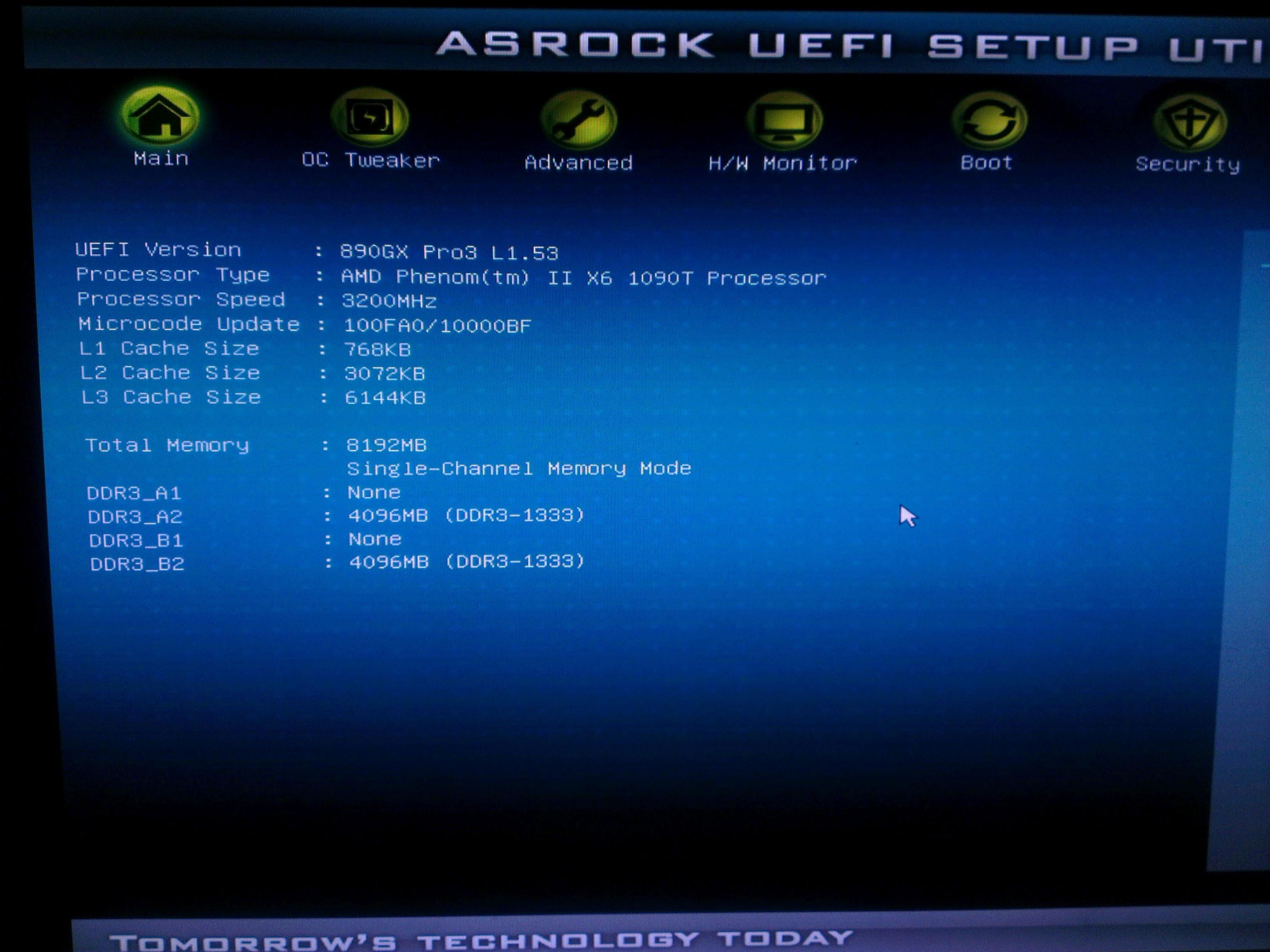

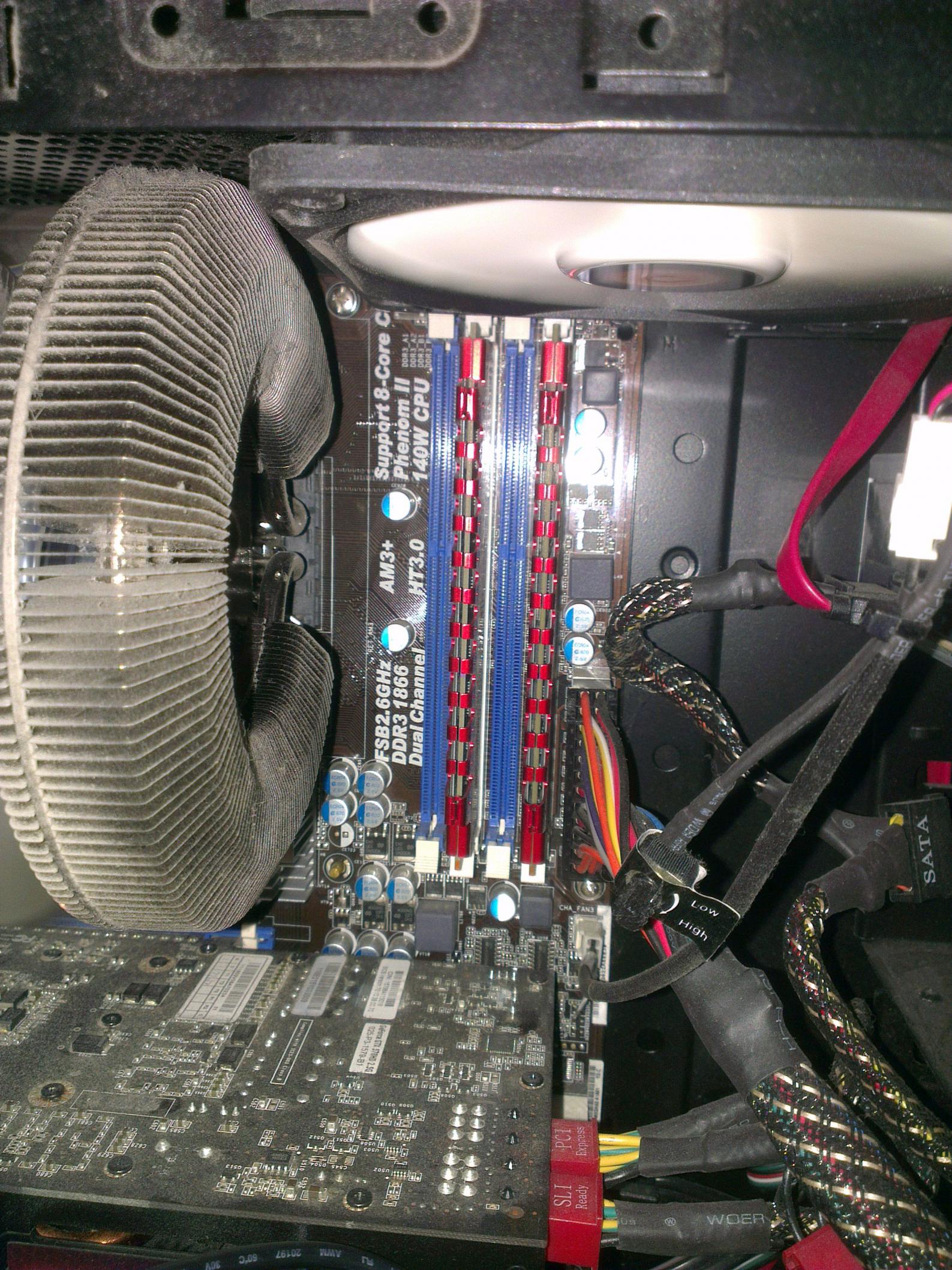

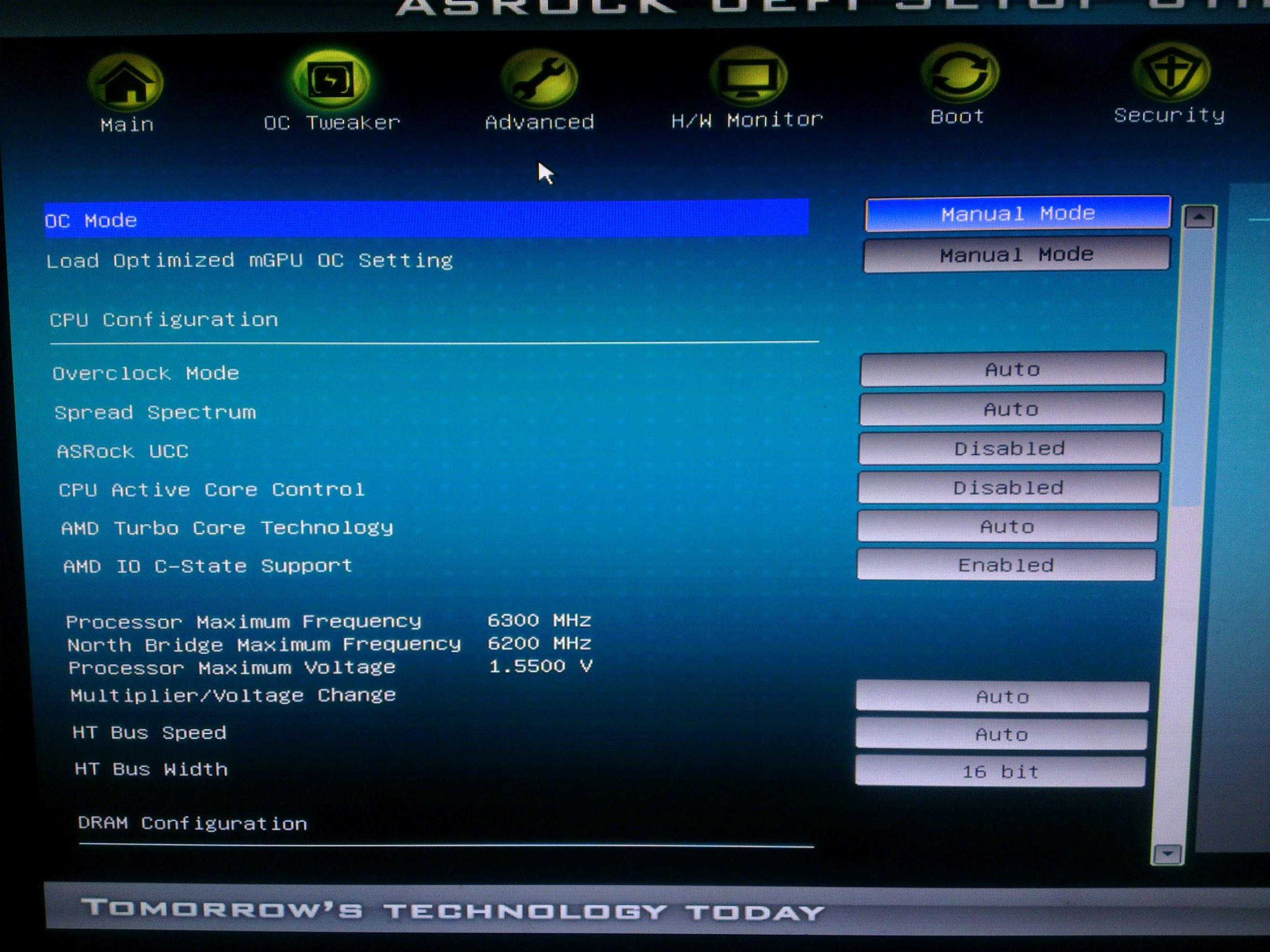

Hey Liebe Gemeinde,
auch ich habe vor meinen Phenom n bisschen mehr Power zu geben. Ich habe mir bereits den Thread zum Übertakten durchgelesen, aber ich habe weniger Probleme mit einzelnen Werten, sondern viel mehr zerbricht mir das AsRock UEFI den Kopf :/
Ich habe vorhin ein wenig mit den Werten rumgespielt, doch irgendwie juckt dem das keineswegs, sprich er übernimmt es irgendwie nicht unter Windows/In der Bios Übersicht (Habe kein OC Tool installiert, was ggf wieder runter regelt).
Hat denn jmd vllt ein AsRock UEFI und vllt sogar den 1090T BE und könnte ein paar Fotos vom UEFI (alle relevanten Einstellungen) machen? Sprich wo ich was einstellen muss, ich finde das UEFI teilweise ein wenig unübersichtlich.

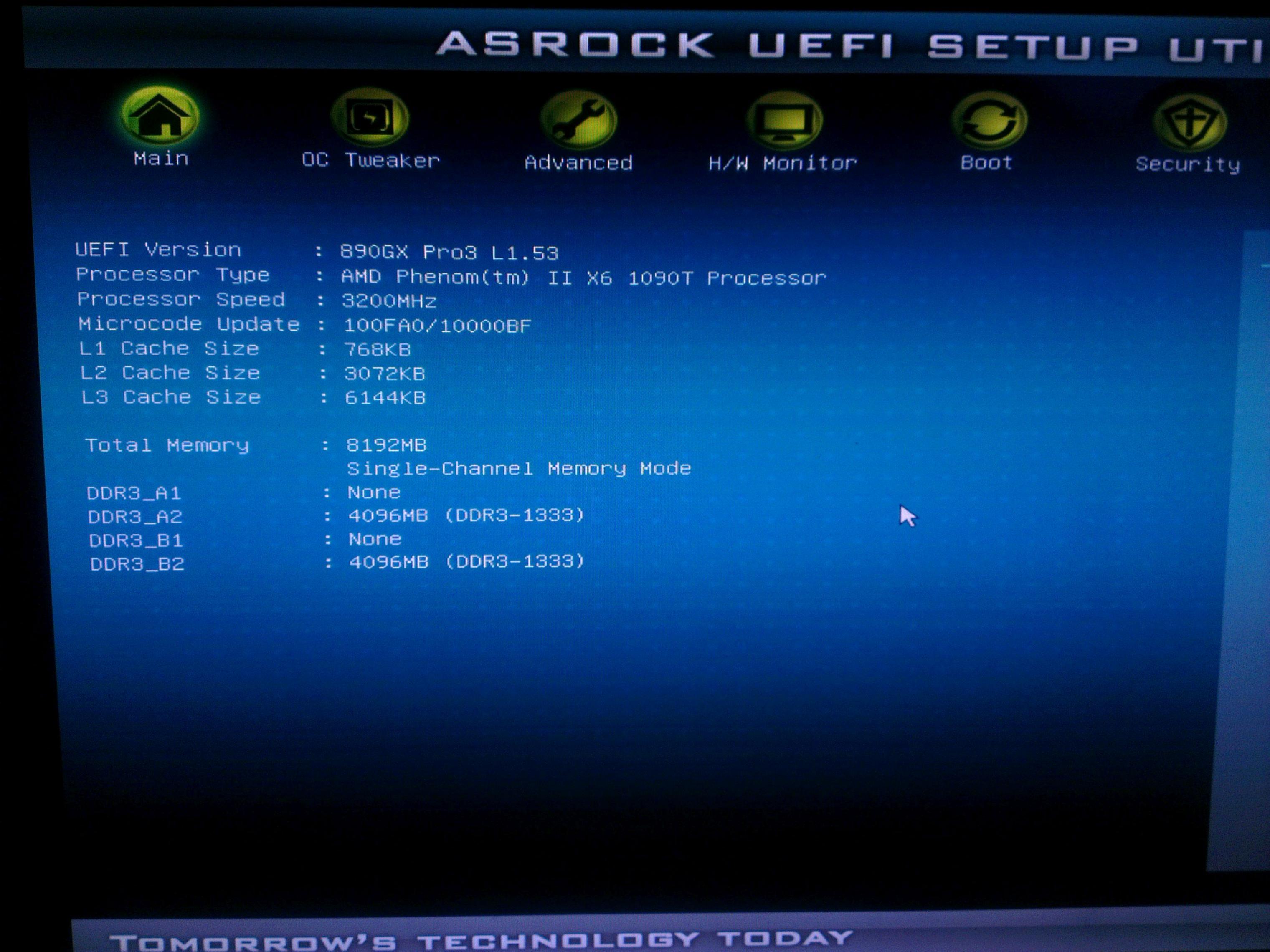

Was mir noch einfällt, in der UEFI Übersicht steht was von Single Channel, liegt es daran, dass meine RAM Riegel auf Bank A2 und B2 liegen, oder war damit was anderes gemeint?
In der Sig steht mein Rechner.
Hoffe ihr könnt mir helfen, Danke schonmal,
Liebe Grüße,
​Dominic

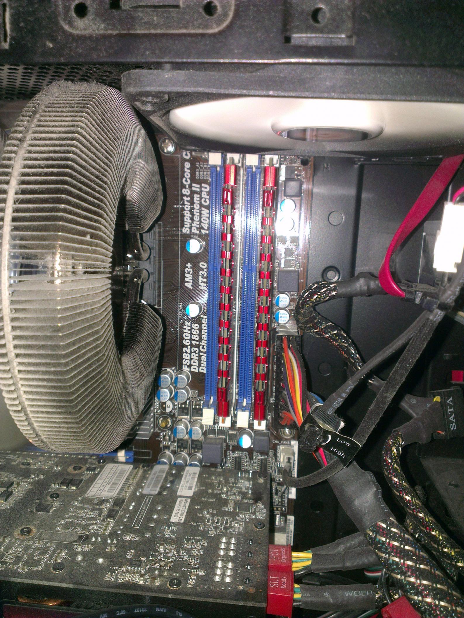

AW: [Sammelthread] AMD AM2(+)/AM3(+)/ FM1/FM2(+) übertakten - Beginnerfragen
ja, also wenn du dual channel nutzen willst, dann musst du slot 1 und 3 oder slot 2 und 4 nutzen
sonst ist das so wie bei dir
ne dumme frage, aber du verlässt das UEFI mit "save and exit", oder?
ich hab kein asrock mehr, aber zeig mal wie du was einstellst
und wie du es dann verlässt
EDIT: also bei dir sind die ja auch unterschiedlich farbig die RAM-Slots
also blau blau
oder weiß weiß
Ich werde nachm Fussball mal Foto von meinen UEFI Settings machen (ja verlasse mit Save and Exit :D)
Und den RAM hab ich eig auch auf Bank 2 und 4 (Hab ihn mir ja damals selber zusammengestellt :D)
Ich mach einfach mal n paar Fotos und schmeiss sie hier rein =)
Edit:

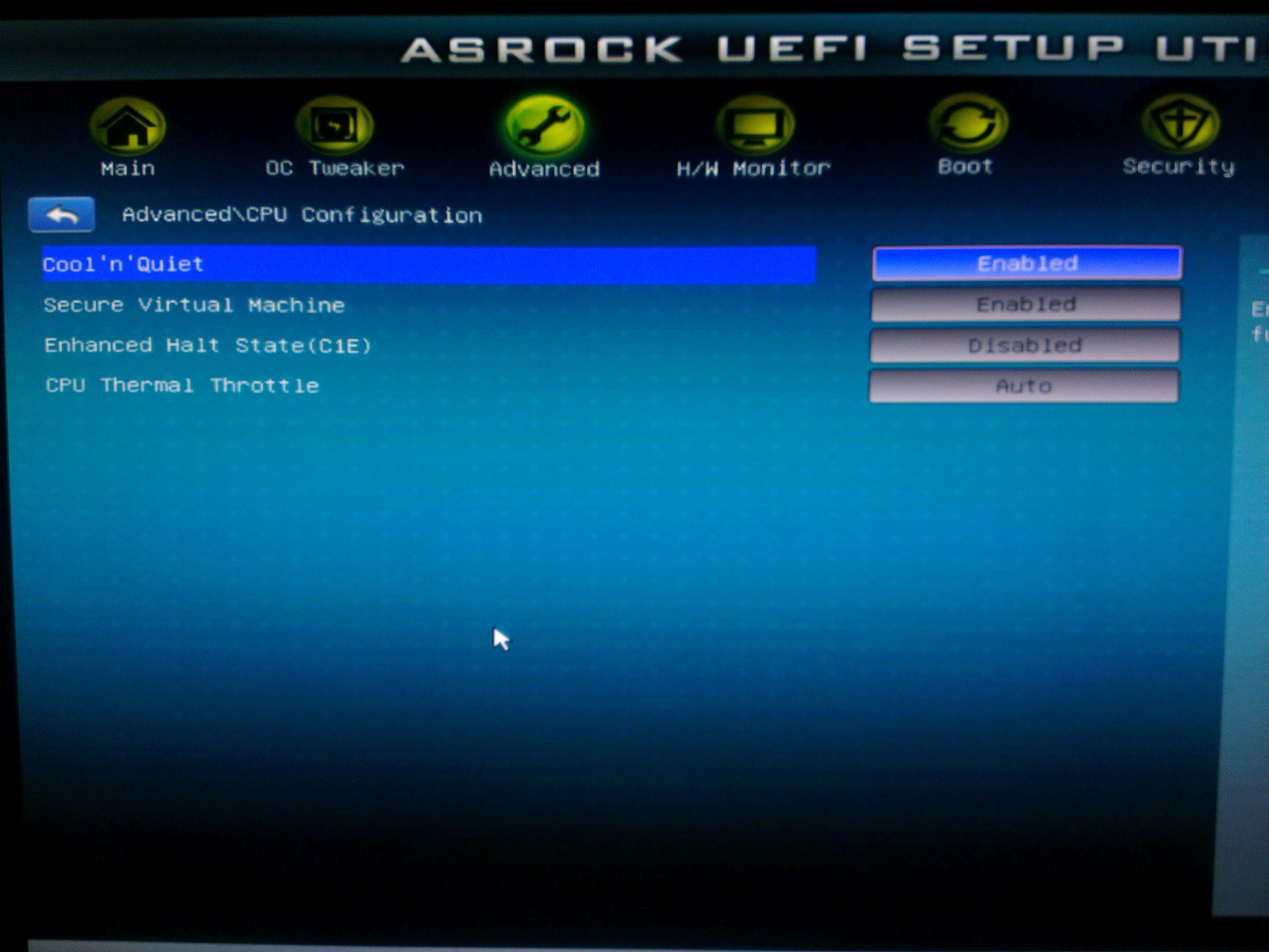

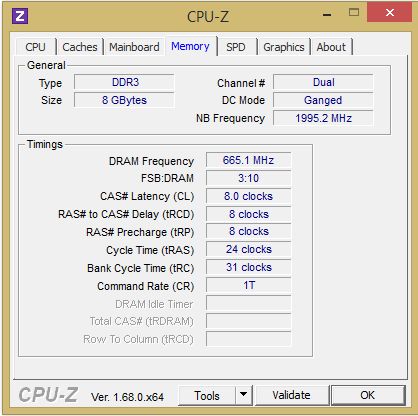

Hier mal ein paar Fotos, jetzt aber nicht wie ich irgendwas eingestellt habe, sondern wie es bei mir im UEFI default aussieht, wenn aber (doch) gewünscht, dann stell ich das mal so ein, wie ich vermute, dass es funktionieren sollte und schiess dann nochmal bilder.
IMG_20140410_000833.jpg IMG_20140410_000850.jpg IMG_20140410_000921.jpg IMG_20140410_000937.jpg IMG_20140410_001132.jpg Clipboard01.jpg
Wie es aussieht, laufen sie doch im Dual Channel modus, dann ist das vermutlich was anderes, was gemeint war im UEFI.
