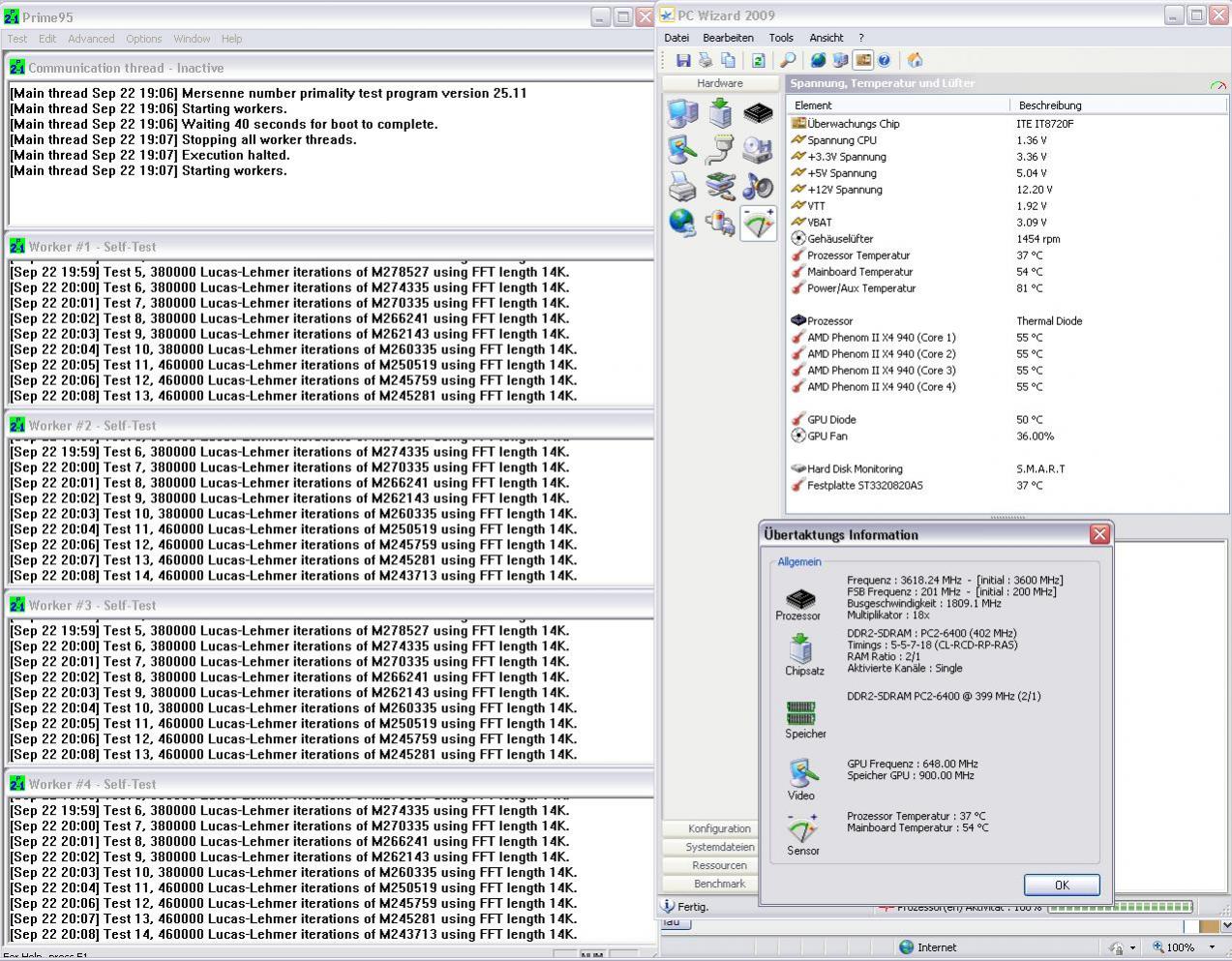

hab jetzt auch ein problem.
ich komme einfach nich über einen takt von 3600.
egal ob ich die rams niedriger stelle, übervolte oder sonst was mache bei prime gibts immer bluescreen.
könnte das eine oc sperre sein?
@Der P
Hängt oft vom Bios ab, kann zwar stabil laufen, aber das Bios will nicht so recht, hab ich auch schon einige male gehabt.
@selberbauer
Könnte sogar sein, wobei das etwas früh wäre, bei manchen Athlon X4 ist wohl eine Sperre drin oder die User haben einen Fehler gemacht, kann ich aber nicht bestätigen hatte noch keinen neuen Athlon hier.
was ich halt komisch finde.
der pc startet und stürzt bei prime ab (normalerwiese stürzt er sonst beim startens chon ab)
ob ich jetzt 0.5 oder 0.75 volt mehr spannung rauf mach bringt keine änderung.
hält werder länger noch kürzer prime durch laut news soll man die athlons mit l3 cache freischalten.
wie geht das genau?
