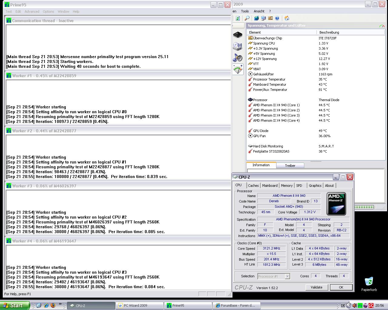

So,
habe jetzt CPU Glock Ratio auf 15,5 erhöht
und nun siehts so aus? Ab wann muss ich System Volt erhöhren? Müsste ich noch was ändern?
Commander Alex schrieb:
Sobald Prime95 nicht mehr stabil ist, dann muss die Spannung rauf.
wie merke ich dass prime95 nicht mehr stabil ist? Wie lange soll prime mindestens laufen, damit ich weiß dass es stabil ist?
HT Link ist bei mir auf: 1812 (viele haben diese auf 2000 gesetzt sollte ich das auch machen?
sorry dass ich so noobig nachfrage =( aber ist ja beginner Thread^^
Bei Prime in den Fenstern sind ja immer so kleine grüne Vierecke (fünf an der Zahl bei dir), wenn eins davon rot wird dann läuft er nicht stabil (Error Meldung wird in dem Text im Fenster auch angezeigt) oder wenn er abstürzt.
HT kannst du eigentlich auf 2000 einstellen.
Hast du bei Prime Custom und Hacken bei FFTs in Place gemacht, kannst Prime 12h laufen lassen, aber nur am Schluss zum abschließenden Test, dann sollte es zu 99% stabil laufen.
Wenn ich jetzt starte ist das erste (Communication Thread Kasten Rot steht -"inactive" Oo
Ok werde ich machen
Das habe ich gar nicht verstanden. Wenn Prime mit dem Test fertig ist beendet es automatisch? oder warum kann man das 12H auch laufen lassen?
und welchen Test muss ich machen?
CPU?
Preferences?
Brenchmark?
Fragen über Fragen ^^
