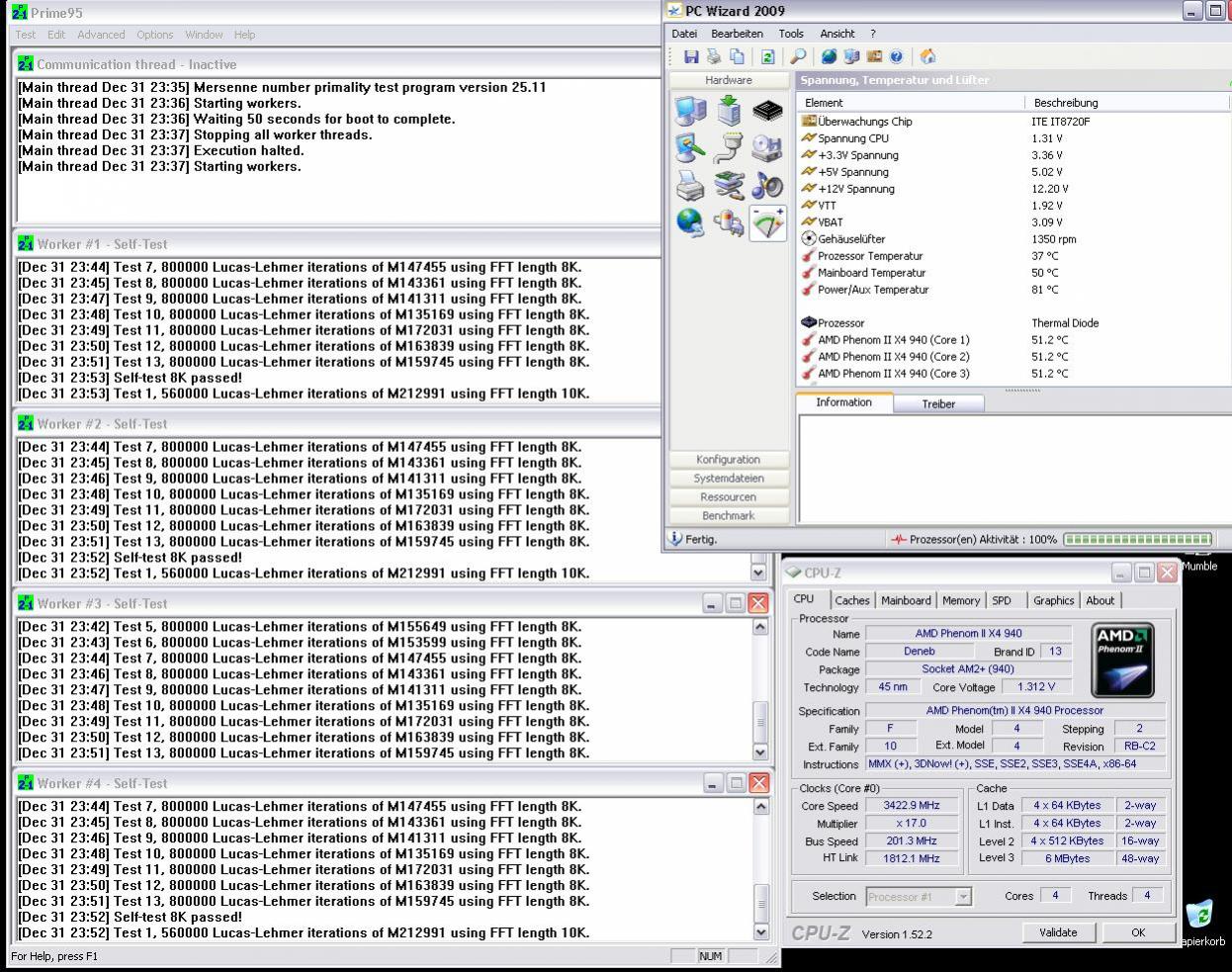

btw. ist dieser Test soweit in Ordnung ? Sind die Temperaturen im grünen Bereich? Ist da noch Luft nach oben ?
Kann keiner was dazu sagen? Idle ist Temperatur bei 38-40°C und 100% Last bei Prime ca 55°C
ist das so ok? Ich habe Prime 20 min laufen lassen die temperaturen blieben konstant.
ist es egal welche Test ich bei Prime95 ausübe? testure test:
blend?
Costum?
usw.. ?
wenn ich jetzt meine cpu auf 3.6GHz übertakte, sollte ich gleichzeitig vcore um 0,25 zur Sicherheitshalber erhöhen ?
kann keiner mir helfen? bzw. beurteilen ob das so ok ist =(

Die Vcore erhöht man wenns sein muss und sonst nicht. Wenn dann verringert man die Vcore "sicherheitshalber".
Prime weniger als 2h bringt garnix, ab 4h is ok.
Wie in etwa jedem OC Guide steht den "Torture Test" laufen lassen.
Temperatur suchste in der Liste deine CPU und guckst was bei Max Case Temp steht.
Wenn du unter dem Wert bist isses ok, wenn nich dann nich.

55° sind schon sehr gut, an deiner stelle würde ic bis 60° last gehen.

10min Prime bringt garnix. Wenn da schon Fehler sind is die Kiste jenseits von Gut und Böse und alles andere als stabil.
Wer keine 2h Stunden Zeit hat Prime laufen zu lassen braucht sich nich wundern wenn das System zickt oder irgendwann einfach den Geist aufgibt.
Ich übertakte per Multi, d.h. in 100mhz Schritten. Nach jeder Erhöhung lass ich Prime 40min laufen, entweder läufts die 40min durch und ich komm dann irgendwann bei meinem Wunschtakt an und lass Prime 4h laufen, oder es gibt ne Taktfrequenz bei der die CPU nichtmal mit Spannungserhöhung 40min Prime schafft, dann geh ich dahin zurück, wo es noch lief und lass Prime 4h laufen.
Über 60°C bei nem 940 ist zu viel. Beim Zocken hast du meistens höhere Temps als nur mit Prime weil das restliche System mit heizt. Also immer etwas Luft lassen, bis 55°C würd ich mir keine Gedanken machen.
Da du die aber schon mit 1,3V Vcore erreichst ist ne Erhöhung nich gerade sinnvoll.
Die "10%-Regel" ist Humbug, das ist ein Richtwert aber nix an das man sich halten kann. Jede CPU ist anders von daher sind so pauschalisierte Aussagen einfach Quatsch.
Ein 940er verträgt bis 1,5V. Aber drüber würd ich auf keinen Fall gehn, die 1,5 sind für den Dauerbetrieb schon ziemlich an der Grenze, bei deinen Temps sowieso utopisch.

- Blend geht auf den Ram, maximale CPU Auslastung und Temp ist der In-Place FFTs.
- ein 940er ist nur bis 60°C "zugelassen" von daher naja, lieber bisschen Luft lassen.
Ich hab unter Last auch 55°C aber meine CPU ist bis 70°C "zugelassen".

hab meine 940 BE auf 3.5GHz getaktet und ist gerade mal bei 51°C - 51.5°C (Test läuft seit ca 10min) Ist das normal dass es noch kühl bleibt oder steigt Temperatur noch an? wenn ich 1-2 Stunde lang weiterlaufen lasse? Spannung ist bei 1.31V (Standard)
selberbauer schrieb:
ja steigt noch so 4-6° an stabiliestiert sich dann aber
Wie warm darf Mainboard werden? Die liegt auch ca. bei 50°C ?
