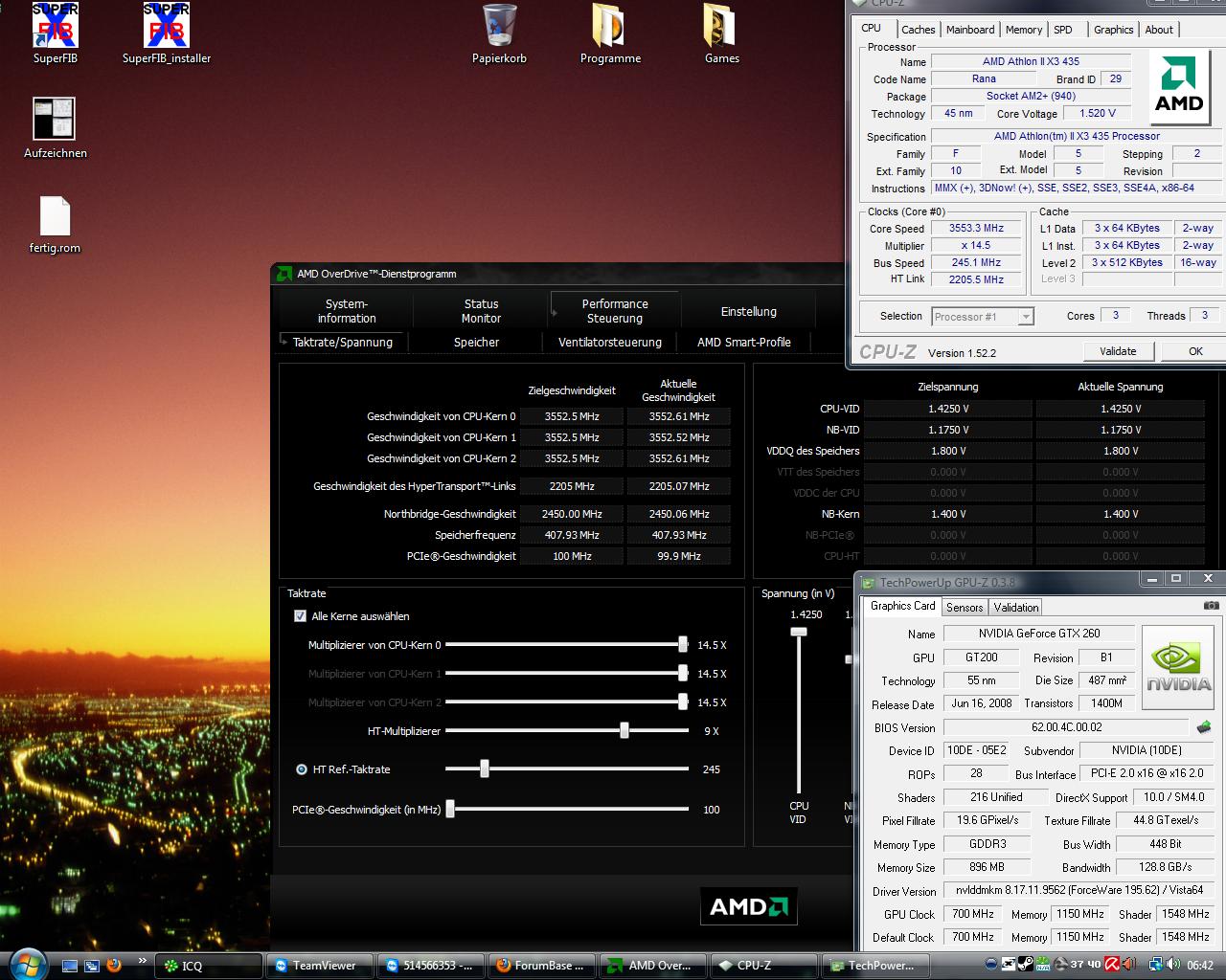

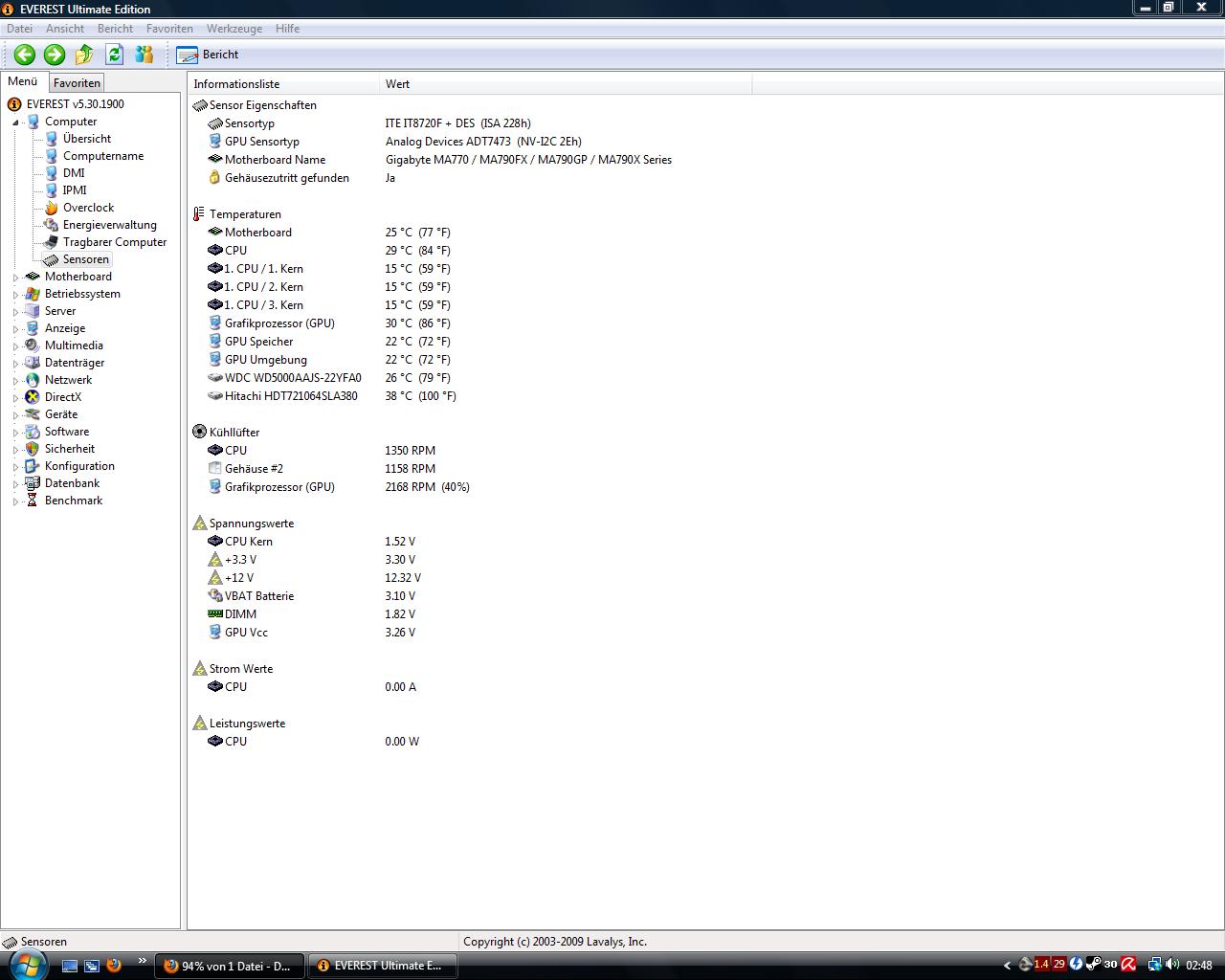

Habe meinen Athlon II x3 435 von 3x 2,9GHZ auf 3x 3,6GHZ getacktet.
Hier meine Bios einstellungen.
Multi: 14,5x
FSB: 245
HT: Auto
VCore: 1,43V
NB-Multi: 10x
NB- frequenz: 2450MHZ
PCI-E: 100MHZ
Ram: 667MHZ (DDR800) @ 1,8V
bis dahin war das tackten ein kinderspiel! er läuft stabil, und die temps können sich echt sehen lassen!
wenn ich jedoch nur noch einen MHZ mehr fsb gebe piept er beim startet nur noch!
woran kann es liegen?
ich kann mir nicht vorstellen das es das schon gewesen ist, da das tackten bis hier hin so einfach war.
wie würdet ihr weiter vorgehen?

du solltest mal probieren die nb multi niedriger zu stellen ansonsten ist es höchst wahrschenlich dein cpu der aufgibt.
hab sowas ähnliches bei mir auch achja nur so nebnbei du könntest deinen cpu auf einen phenom freischalten
hab ich schon versucht, der 4. kern scheint defeckt zu sein.
vill habe ich auch irgendwas falsch gemacht. !?
die ACC einfach auf auto schalten und dann sollte es gehen oder ?
wenn ich das mache startet er neu und ich hab trotzdem nur einen X3 :mad:
mit dem NB habe ich schon versucht, hilft nichts :(
vill der speicher der aufgibt oder sowas? was ich mir aber nicht vorstellen kann ,...
