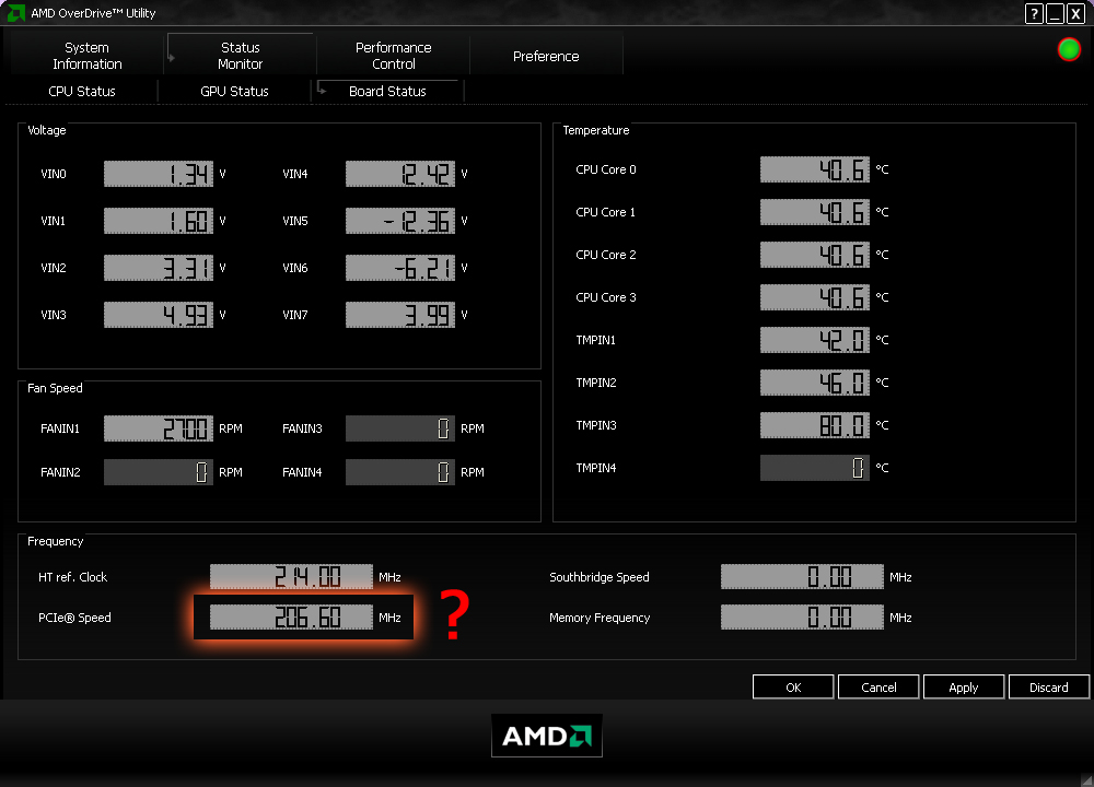

Ich habe das von dir empfohlene Programm heruntergeladen, dabei ist mir etwas aufgefallen: siehe Anhang.
Ist das der PCI-e Takt? Warum steht er dort auf 200MHz?
Das beunruhigt mich gerade etwas.

Aber was mich noch interessiert ist der PCI-e Steckplatz, der bei mir mit 200Mhz angezeigt wird, mir hier aber jeder sagt, das er unbedingt auf 100MHz laufen soll, ich bin verwirrt.
Ich schätze das mit dem PCIe wird schon so stimmen, bei mir steht da auch 200Mhz, ich brauche das allerdings nicht zu fixieren um erfolgreich übertakten zu können. Das liegt bei mir aber auch an der BE meiner Cpu, ich brauche den FSB nicht erhöhen, sondern einfach den Multi. Das fixieren ist dafür da, das dein FSB den Pcietakt nicht unnötig mit in die Höhe zieht.

Pci Express Takt ist immer auf 100 einzustellen.

Ich kann es aber nicht auf 100MHz stellen, das laeuft bei mir als Standart und wenn ich es runter stelle wird die Eingabe ignoriert. Jedenfalls wird das bei mir so angezeigt. Screen haengt oben an.

Stell es im Bios fix auf 100 und gib dem Prozessor bisschen mehr vcore
Der PCI-X fängt gerne zum spinnen an wenn die Vcore zu niedrig ist
jo stels im bios ein kann sein das amd overd falsch anzeigt
So, ich habe jetzt den PCI-e im Bios von Auto auf 100MHz gestellt, ich hoffe ihr habt recht. Jetzt wird es auch im OverDrive mit 100Mhz beschriftet.
Koennte diese Fehleinstellung eventuell fuer meine Probleme verantwortlich gewesen sein?
