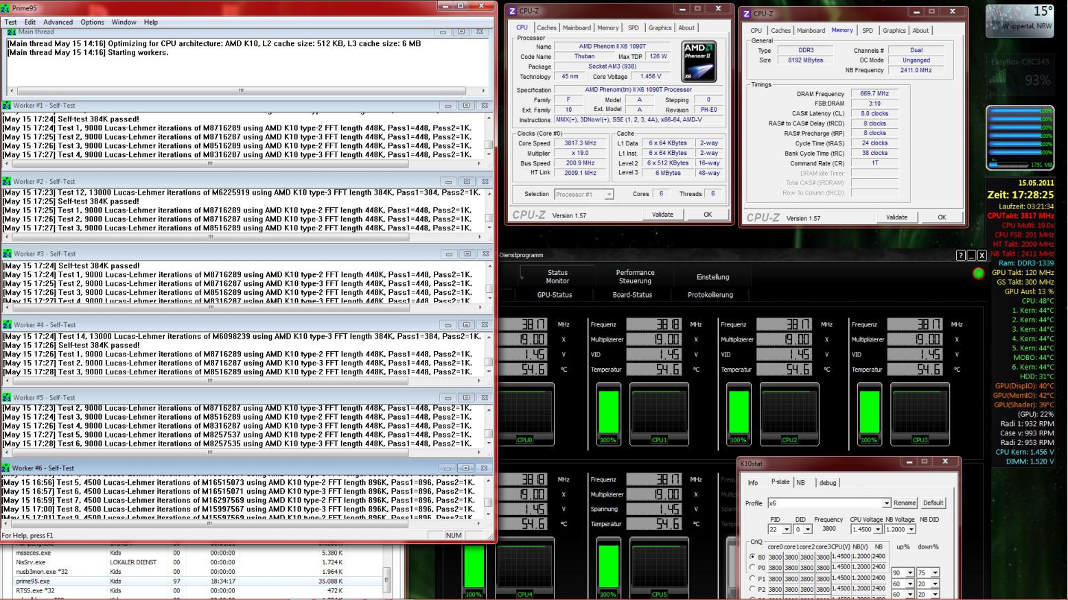

Ich hoffe hier geht es bald weiter :D, ich möchte nämlich auch gerne in die Liste mit rein.
Konfiguration:
- Asus M3A32 MVP Deluxe
- Phenom II X4 940be (Zalman 9900 max, blau mit Resistor)
- 4x 8500er Kingston also 1066MHz 5-5-5-15 (tRFC 0-3 @ 127,5ns)
- Creative X-Fi Titanium bulk
- Club 3D HD5770 1GB PCIe x16 2.0
Standard VCore ist 1.35V da packe ich ohne weiteres 3.4GHZ (Geht sogar mit 1.325 :evillol:), bin gerade an 3,6GHZ dran, 3,7GZ ist unmöglich.
Habe schonmal Screen gemacht, ist natürlich noch nicht der richtige Test, nur das sollte dann stabil laufen für mindestens 2 Stunden Prime95 ;)
Nach etwa 1-1,5Stunden ging es mit einem Schritt der VCore leider schief Worker 4 ist verreckt.
zu weiterem komme ich heute nicht mehr.
Gruß Dennis_50300

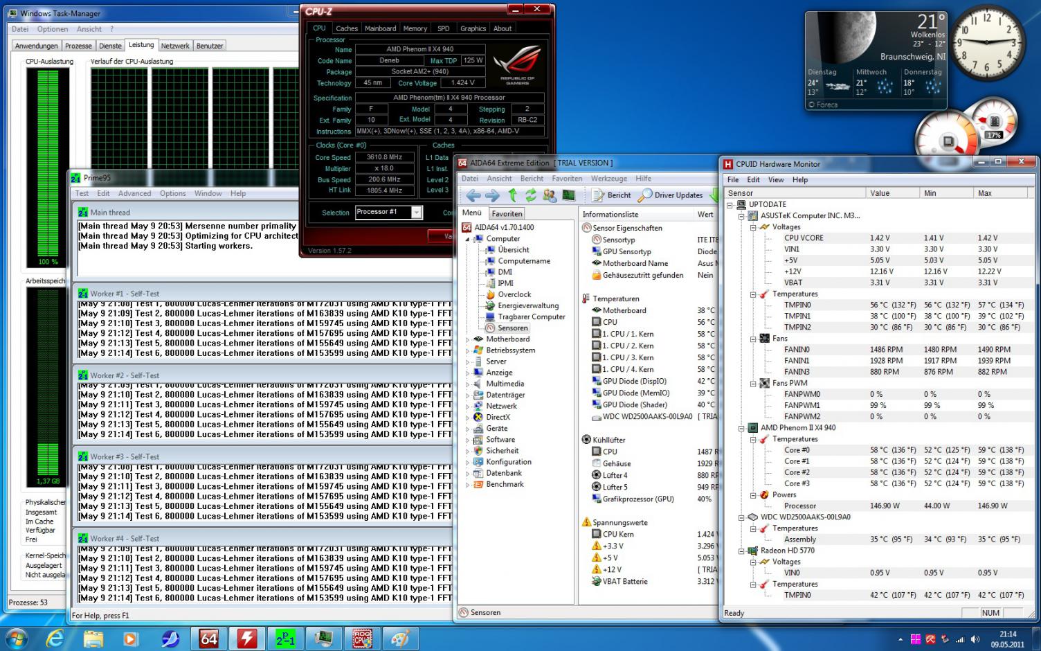

AW: [Sammelthread] AMD Black Edition OC-Ergebnisse (1. Beitrag beachten)

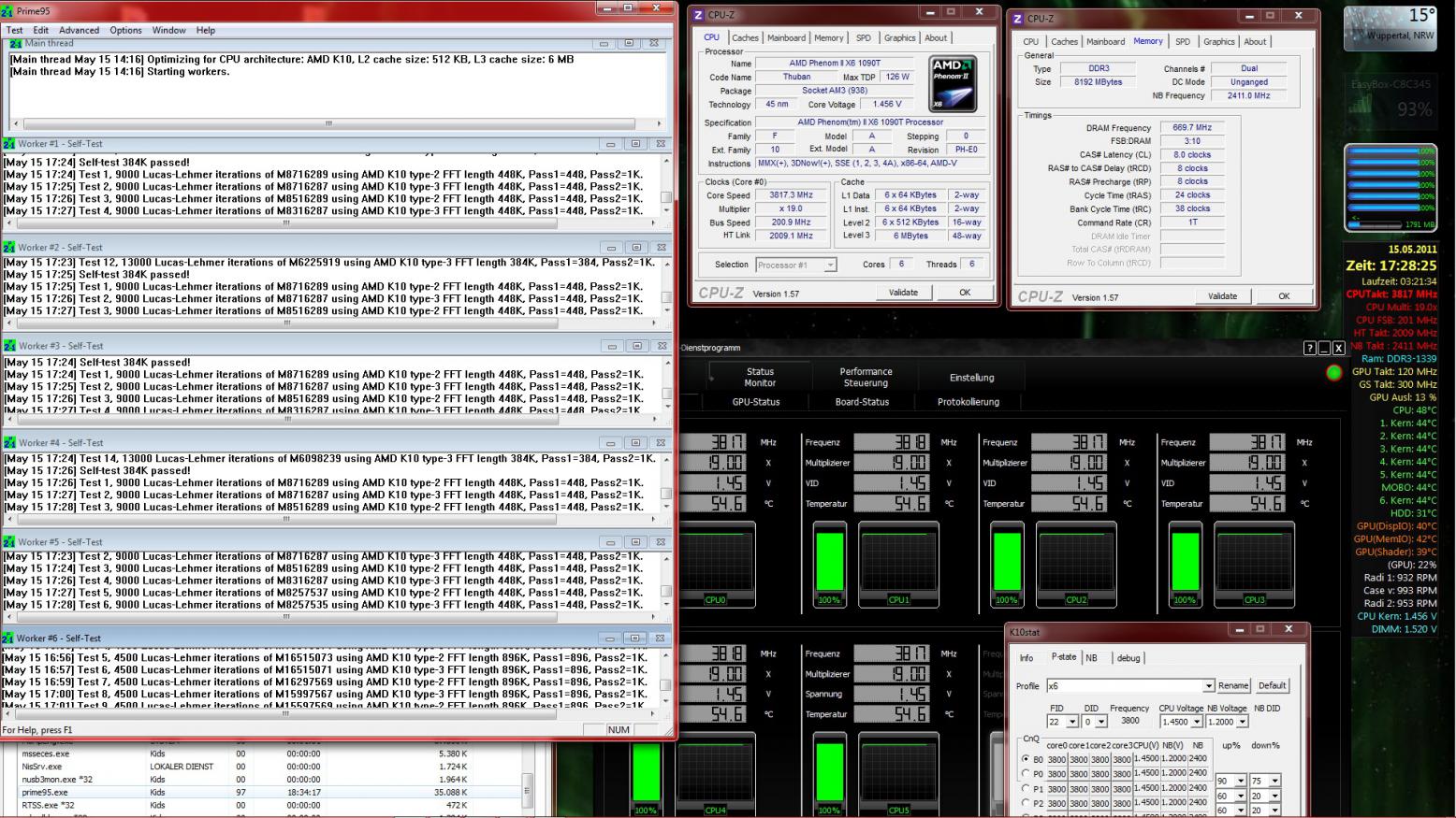

So 3,6 GHZ über 2 Stunden primestable :evillol:
NB-Takt 1800MHZ sowie HT-Link, also unberührt.
RAM 5-5-5-15 (tRFC0-3 127,5ns) laut Herstellerangaben meines Kingston RAM's
Das dürfte das maximum sein, denn alles weitere würde dann auch zu heiss, für Luftkühlung und vorallem silente aber nicht übel das sind 600MHZ mehr als der in Stock ;)
Gruß Dennis_50300
@Dennis_50300
Auf deinem screen FEHLT der Taskmanager mit angezeigter Laufzeit! ;)
(Wäre wichtig wenn du in die OC-Liste eingetragen werden wolltest.) :)
oki doki
fuzzy
@bytefuzzy:
Achso die Zeit von Prime95 und wie man im HWMonitor sieht das er immer nur im hohen Takt gelaufen ist durchgehend das reicht nicht aus als Beweis :confused_alt:
Ich habe das immer mit Absicht so gemacht weil man dann ja auch sehen würde wenn man mal ne' Weile weggeht ob er durch zu hohe Temperatur eventuell selbst herunterthrottelt.
einfach auf View>Clear min/max
Man hätte natürlich schummeln können indem man den Takt erst nach 2 Stunden aufdreht, aber das zeigt uns da ja eigentlich HWMonitor ;)
Gruß Dennis_50300

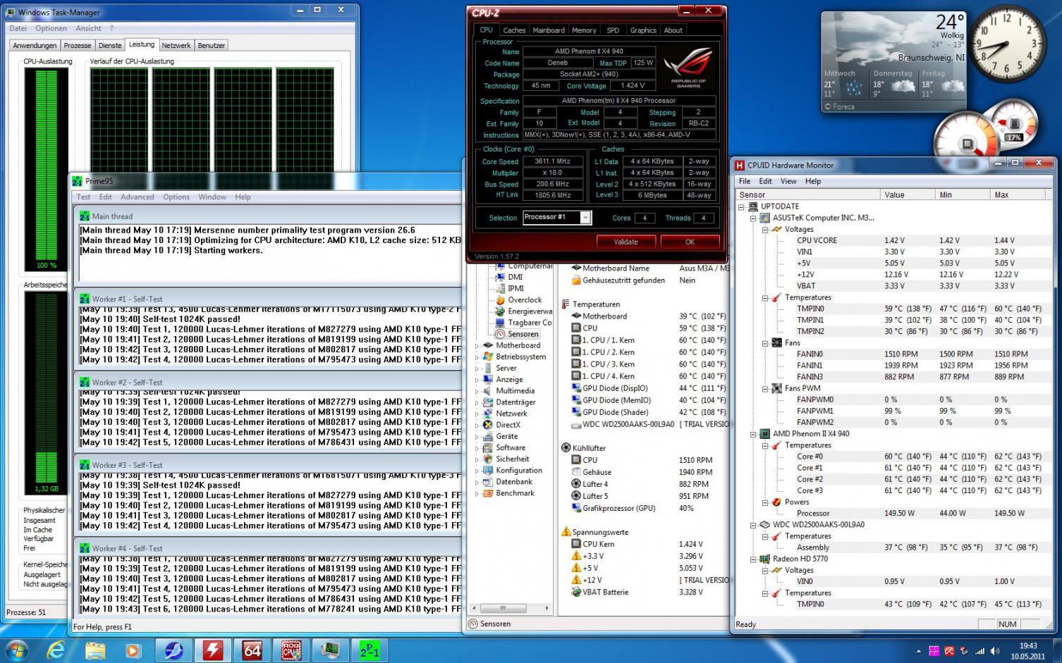

Gruß, fuzzy
Also reicht der für die Liste jetzt nicht mehr?

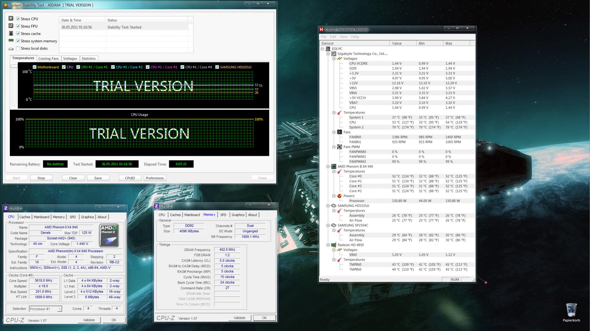

CPU-Kühler: EKL Alpenföhn Brocken mit 2 120mm Lüftern von EKL
Raumtemperatur: 24°C (am Ende 25°C)
RAM: G.Skill 2x 2GB DDR2-800
Mainboard: Gigabyte MA770-UD3
Der Rest: siehe Anhang (ihr habt was gegen Bilder in brauchbarer Qualität, oder? >.< Augenkrebs ftw!)

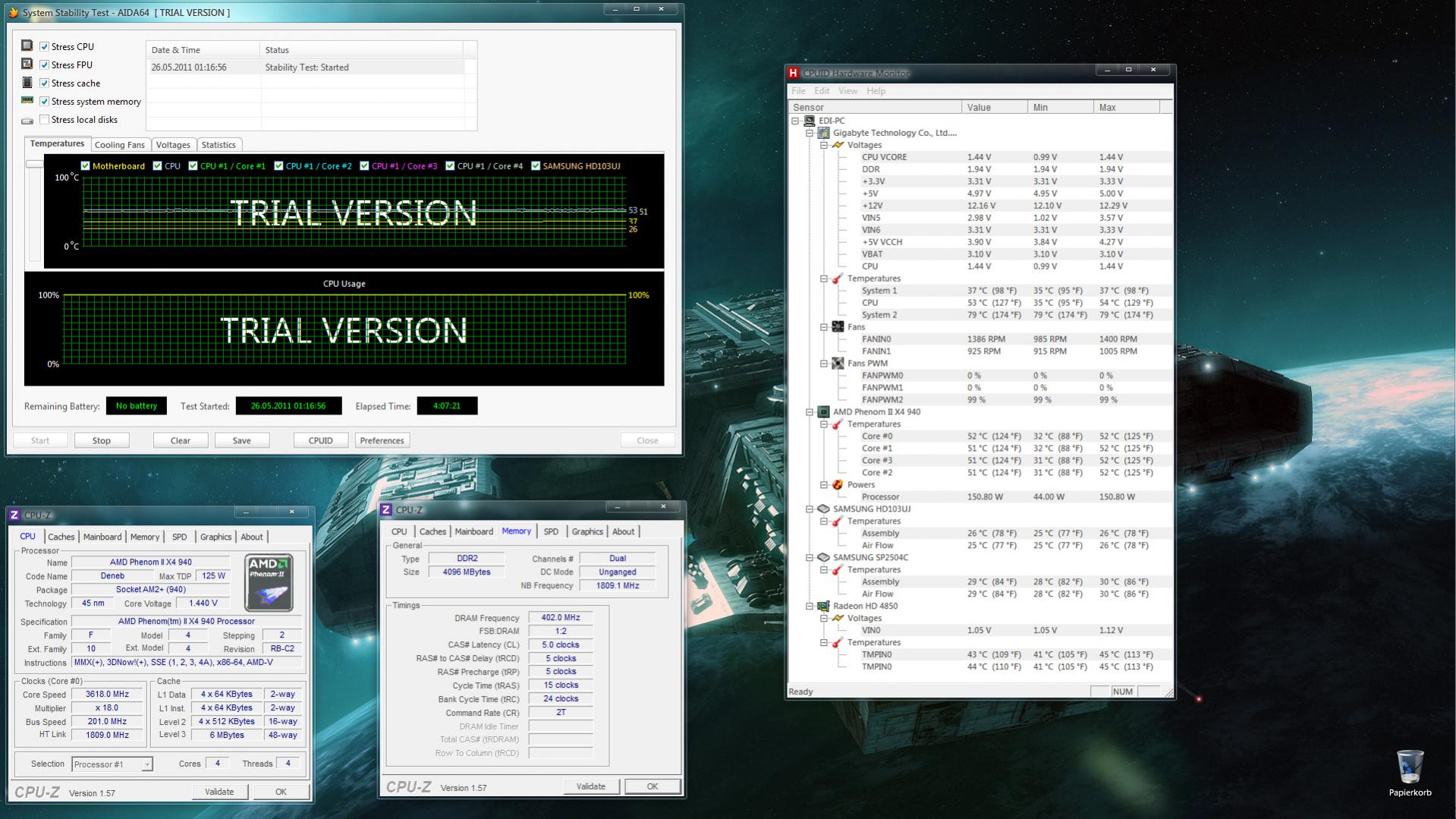

Das verwendest du hoffentlich nicht dauerhaft ? :eek:
Da fängt da spätestens bei 3,5GHZ schon an der Stromverbrauch für stabilen Betrieb unverhältnismässig an zu steigen.
Ich persönlich bin vom absoluten Maximum was so 3,6 mit ach und Krach 3,7 waren runter auf 3,4GHZ weil ich da sogar noch einen Schritte weniger an VCore geben konnte.
Standard ist ja 1,35V ;)
Für den Stromsparmodus bei 800 MHz reichen 0.8V aus um noch richtig was herauszuholen ;)
Die beiden mittleren sind ja eh egal, Hauptsache die sind stabil und das sind die ja wenn man die nicht verändert :D
Gruß Dennis_50300
Habe ich zeitweise tatsächlich, nach einer Weile aber mit "nur" 1,42 Vcore.
Aktuell @ 3,4 Ghz bei 1,35 Vcore. Den Stromsparmodus habe ich unverändert gelassen.
Mein Beitrag dürfte korrekt sein, um in die Liste zu kommen oder?
