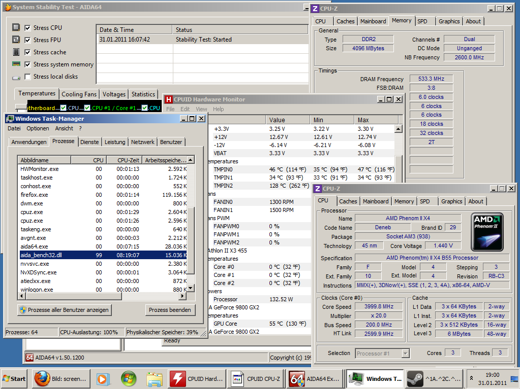

AMD Phenom II X2 555 BE @ X3 B55, Stepping 3, Revision RB-C3
ASUS M4A77D
RAM = Kingston DDR2 800MHz@1066MHz, 6, 6, 6, 18, 32, 2T
Referenztakt = 200MHz
Multi = 20x
NB = 2600MHz
VCore = 1,440v
Temp Idle = 35°c
Temp Last = 47°c
Kühlung = Luft mit Revoltec Pipetower Advanced (plan geschliffen)
Laufzeit = AIDA64 3 Stunden
unbenannt-png.219088
Geht das so? :freaky:

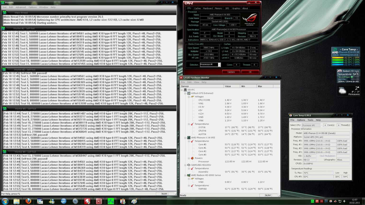

AW: [Sammelthread] AMD Black Edition OC-Ergebnisse (1. Beitrag beachten)
die verbindung von der tatsache das ich ne woche krank geschrieben bin und die umstände des winters haben bei meiner cpu den knoten platzen lassen:)
ich bin jetzt bei 4075 mzh und ich bin noch nicht fertig, ein screen unter last folgt noch. bringe den einmal mit prime und mit aida64
soll ja in die liste kommen und stabil sein^^
edit:
so hier ist das endgültige ergebnis
aufgrund der tatsache das ich nochmal 80MHz mehr rausholen konnte bin ich relativ zufrieden
Was meinst du denn wie lange deine CPU die 1,55 Volt durchhält?
Schon sehr optimistisch so viel Power auf den Prozessor (955er) zu geben.
Ich wünsche deiner CPU ein langes Leben. ;)
oki doki
fuzzy
/Die Standardspannung für die ^^Denebs^^:
1.325 bis 1.425(VID) bei Denebs, egal ob 955,965,970,975,980. :daumen:
war ja nur für testzwecke
damit würde ich die nie und nimmer dauerhaft betreiben, somal 3,8 GHz ohne spannungserhöhung(1,4 volt) und 3,9 mit etwas unter 1,5 volt klappen was ich aber noch nicht genau getestet hab:)
sonst läuft mein 955er wie in der sig

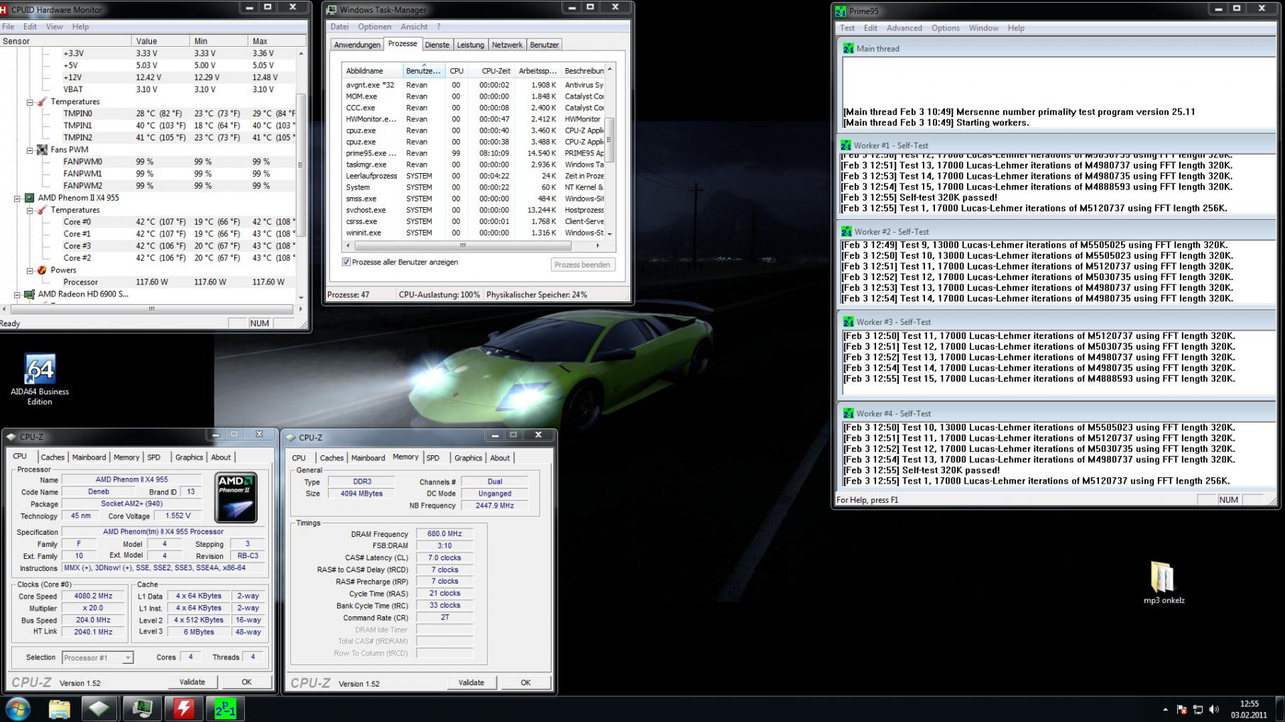

Habe mir heute das hier gegönnt
AMD Phenom II X6 1090T
ASUS M4A87TD Evo
TeamGroup Elite DIMM Kit 8GB PC3-10667U CL9-9-9-24
EKL Groß Glockner
Ist mein erstes AMD System, von daher bin ich mit den ganzen Takten, die es da gibt nicht sehr vertraut.
Ich habe mich mal an den ersten Ergebnissen angehalten.
Mutli x16
BUS Speed 250
HT Link 2250
Vcor 1,425 V
Die Restlichen Spannungen ganz runter.
Das Dinge läuft so einfach ohne Probleme mit 4 GHz.
Kann das sein.
Welchen Takt soll ich bei CPU/NB einstellen?
Die Temperatur wird aber falsch ausgelesen.
Laut Overdrive 23,5°C unter Last
Speedfan zeigt40°C, was mir immer noch sehr wenig vor kommt für einen Luftkühlung.
Was ich noch fragen wollte.
Wieso kennt Windows nur 2 bzw. 4 Kerne?
Habe es noch nicht neu aufgesetzt, freut mich gerade nicht.
Liegts daran??
Da der 1090 einen freien Multi hat, brauchst Du im Prinzip nur den Multi, und natürlich den Vcore, erhöhen.
Lese am besten die Temps mit Everest aus, das ist noch am genauesten.
Everest zeigt mir auch 19°C Kerntemp. an
Unter Last sind die Temps. so
CPU: 61°C
Core: 53°C
19° Idle ist aber schon arg wenig. Ist es so kalt bei dir im Zimmer? Fenster offen?
@devilinside
Windows im msconfig haken raus bei einer fixierten Kernanzahl evtl. hilft bei deinem Problem. Die Temperaturen schon fast an der Grenze des maximalwerts seitens AMD. Ich komm bei 4GHz @ 1,424V an die max. 55°C bei beheiztem Zimmer in Prime.
Das mit den Kernen habe ich schon gefunden.
Es hat ca. 18°C im Zimmer.
Nur sollte es doch eigentlich so sein, dass die Kerne heißer sind als die CPU Temp.
Zumindest kenne ich das von den Intel CPUs so
Ist ja auch egal.
So lange er nicht zu warm wird

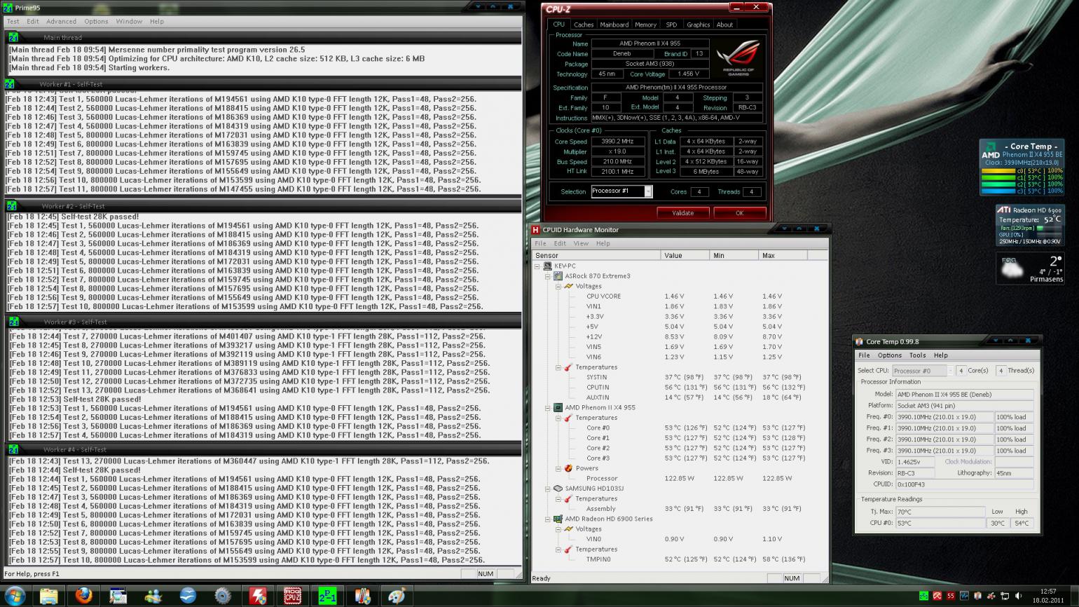

Hi,
Habe seit kurzem die AMD Phenom II X6 1090T CPU und muss sagen die ist der Hammer.
Läuft super mit 4GHz einzig mein Ram machte bei dem Takt Probleme weiß zwar nicht wieso,
da ich nur mit Multi übertaktet hab aber naja. Timings von 5-5-5-18 auf 6-6-6-24 angehoben
und Voltage auf 2.0V statt 1,8 und schon läufts.
Toll find ich auch, dass es mit den neuen 6-Kern CPUs von AMD und meinem AM2+ Mainboard
absolut keine Probleme gibt, einfach neustes Bios drauf und alle Einstellungen passen perfekt.
Vl sind noch 200-300Mhz mit meiner Wakü drin, wollte jetzt aber nicht weiter herumprobieren
und wieder mal ne runde zockn. (probier ich in nächster Zeit aber sicher noch)
Hoffe das mit dem Screenshot passt infos zum SYS findest du in der Signatur wenn du noch
etwas für die Liste benötigst einfach melden.
MFG Jack
