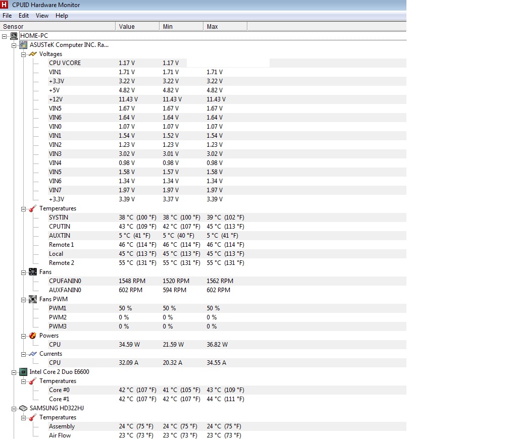

Frage 2!
Habe CPU auf 1,18V (CPU_Z) bei 280FSB laufen, Temp. Idle/Last(prime95 1Std) - 34°/49°
Ist doch ein gutes wert? Wie (wo) kann man NB Temp auslesen?
https://www.computerbase.de/forum/attachments/246473/
Danke, Lg Maximilian
