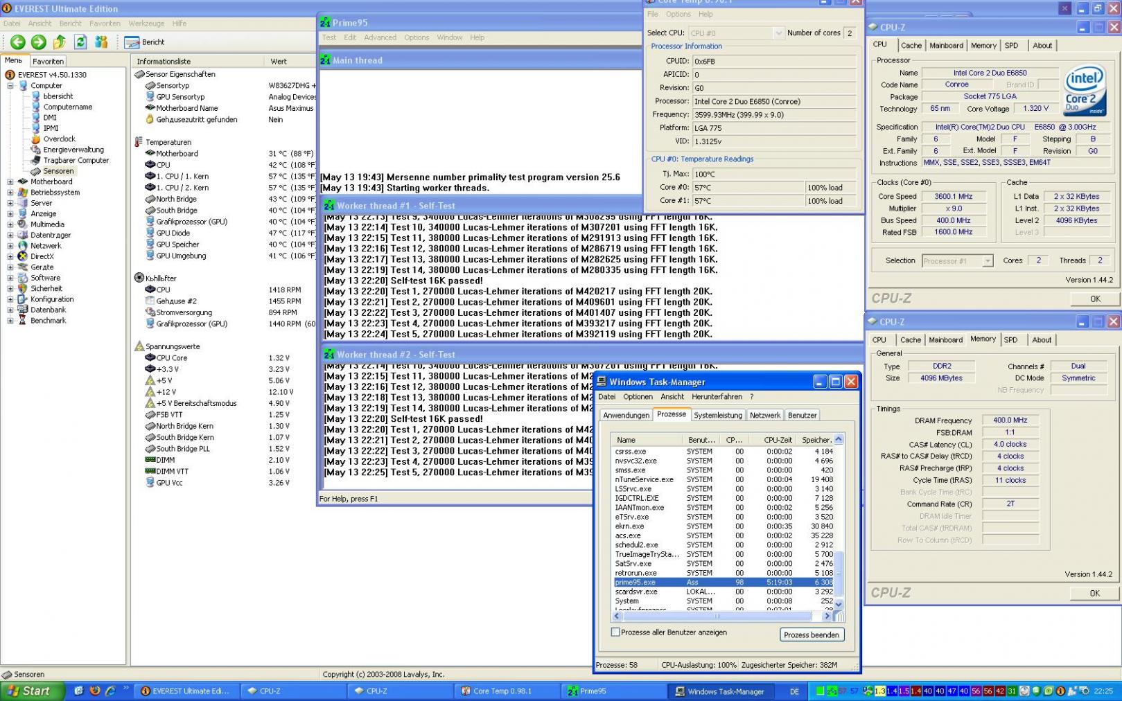

So habe jetzt alten 1004 Bios drauf. Hat sich an Voltage nichts geändert.
Ich habe jetzt noch an Ram und CPU voltage geschraubt. Bin jetzt bei 5st Prime stabil.
NB Voltage auf minimum!!!
Versuche jetzt noch CPU Voltage zu senken.
Die genaueste TEmpauslesung ist im Bios selbst. Aber deine Temps finde ich sind unbedenklich, zumal beim E8400 eh ein wenig höher ist, was aber normal ist.
bei mir sieht das ungefähr so aus mit dem OC,--> in meiner Sidebar od. mein Sysprofil:
Spannungsangaben weichen ab vom Bios eingestelltem. z.B. Beim Ram habe ich z.B. 2.12V (Bios) angezeigt werden 2.22V.
