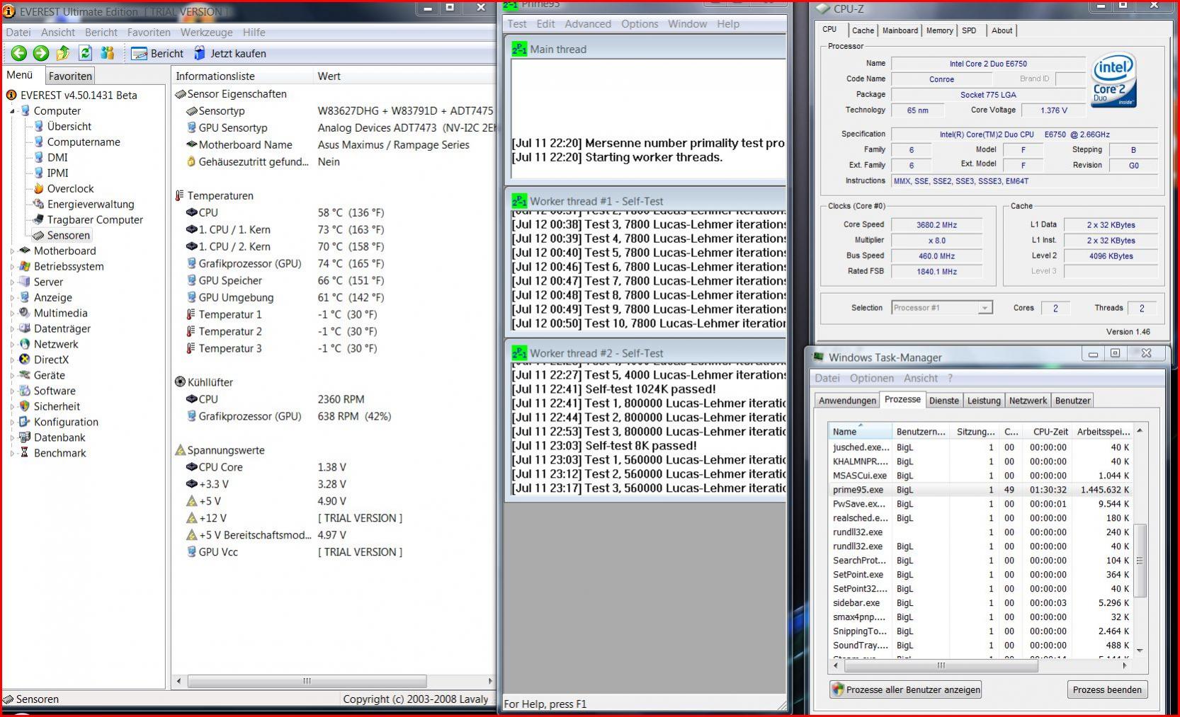

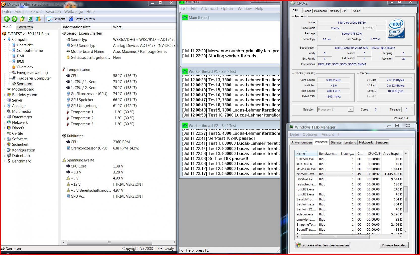

Hi@ll Neue hardware läuft jetzt alles 24/7 Rockstabil^^
Happy OC^^

Und Dein Board übervoltet fröhlich ... Die North Bridge brät bei 60°C im idle mit 1,5V vor sich hin, das müsste sie sicher nicht, oder doch? Hast Du die betreffenden Einstellungen manuell fixiert?
Ich hab den Kühler noch nicht drauf...
Das war keine Antwort auf meine Frage ... ;)
Was für einen Kühler meinst Du?
1,5 V Fix
Kühler NB
Benutze bitte den "Ändern"-Button anstatt Doppelpostings zu fabrizieren.
Warum gibst Du der NB 1,5V? Ist die Kiste sonst instabil?
Ich habe vorher GB P35 S4 war super dan das DQ 6 nur ärger ..ich bau gerade alles bisel um baustelle wen er feitig postet Bild
vorher P35 DS4 und DQ6 mit DQ6 nur ärger..
Ja er Braucht 1.5 V aber es ist im grünen bereich und ich habe noch den lüfter ..mal sehn

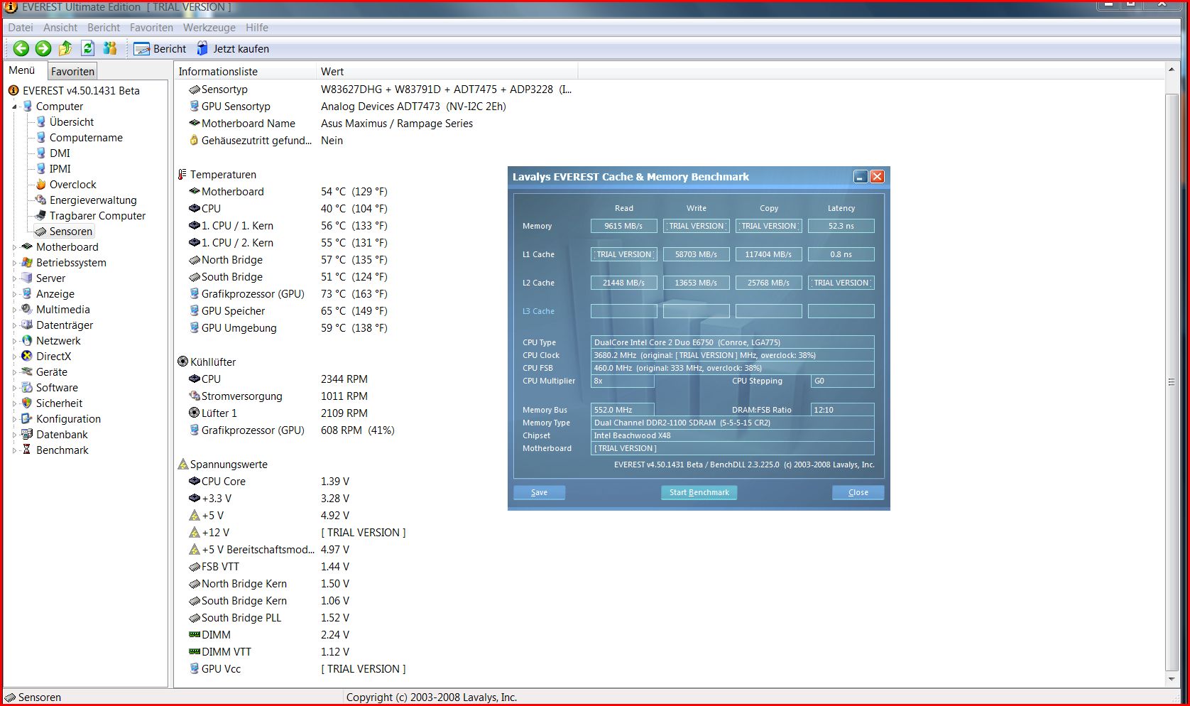

Hallo Leute.
Habe bei Everest beobachtet das mein NB Voltage schön am schwanken ist.Und zwar nicht zu kanpp.Habe sie im Bios auf 1.49(höchste Einstellung im grünen bereich) fixiert.Schwankt laut Everest zwischen 1.440 und 1.536!!Ist das normal?Weniger saft verträgt die NB nicht,habe 4x1GB@1125mhz@2.08V.
Nein ist nicht normal, kann aber auch am Netzteil liegen, hast du da mal die Spannungswerte überprüft.
Hier mal ein Screenshot von den Spannungen.Habe vor kurzem das Tagan BZ 1300Watt geholt(falls die Frage kommt....plane 2x4870x2).Sollte eigentlich nicht am Netzteil liegen.
Spannungen sind im Rahmen, sollte also nicht das Netzteil sein, woran es liegt, kann ich aber nicht sagen.
Hmm.Komisch.Werde nochmal die Stecker überprüfen.Sollte die NB idealerweise gar keine Spannungsschwankung haben oder sind kleine Schwankungen normal?Eben nochmal beobachtet:
1.420V-1-536V.Voll hardcore.Bekomm glatt schlechte Laune deswegen:-( Nagut Prüfe Kabel und mal ne andre Everest Version.Thx erstmal.
In machen bereichen hat man etwas schwankung aber nie mehr als 0,01V.
So Kabel geprüft, daran lag es eigentlich nicht.Und NB im Bios auf 1.51V erhöht.Null Schwankung mehr....Steh laut Everest wien Ass auf 1.520V fest:-) Keine Ahnung...würde pauschal mal empfehlen 1.49V zu überspringen.Oder ihr testet bei euren Maximus Formula ob es da ein ähnliches Problem gibt.Habe momentan das Rampage Bios 0403 drauf.
