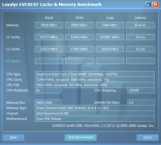

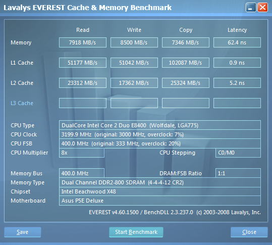

Ich probiers mal.... hier mal ein Test mit Everest in der Ausgangslange, SRC on u. auf Strong
Wie gesagt: Spiel einfach ein wenig mit den Einstellungen rum.
Ich schätze einfach mal, dass sogar "strong" mit aktiverter SRC drin ist.
Zumindest läuft es so bei mir mit PL7, wie es sich allerdings dann mit PL6 verhält, musst du eben ausprobieren.
Edit:
Sieht doch schon sehr gut aus. Merkwürdig fidne ich nur, dass du so einen hohen "write" Wert hast.

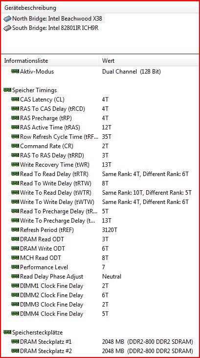

Bei mir sieht es nämlich so aus:
MfG Mo

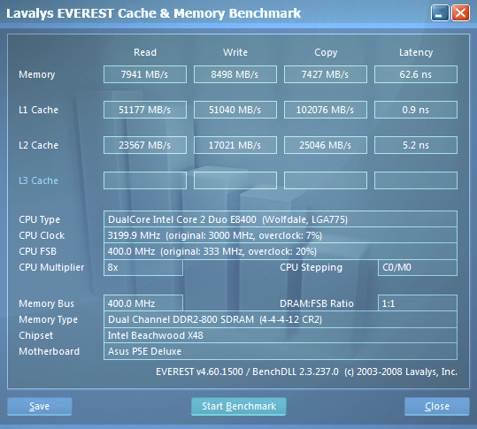

@ Mo: Ich habe alle im hintergrund laufenden Programme deaktiviert (AntiVirus, Sidebar,...)
Ich betreibe mein Board und mache den Test zur Zeit mir PL7, SRC aktiviert und strong. Der Test davor war mit identischen Einstellungen. Write bleibt recht hoch ^^ lol

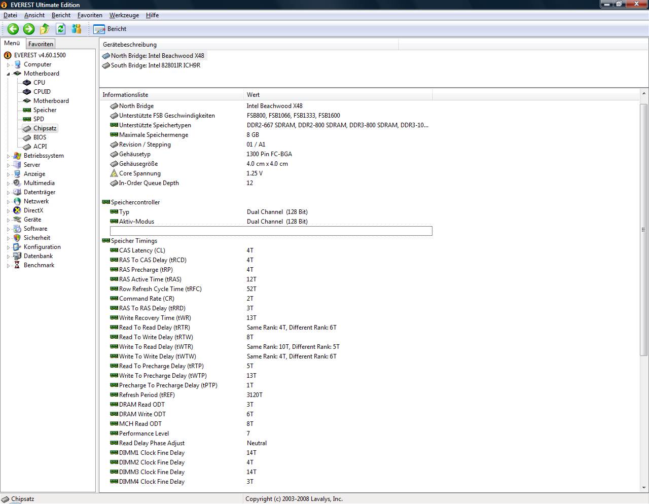

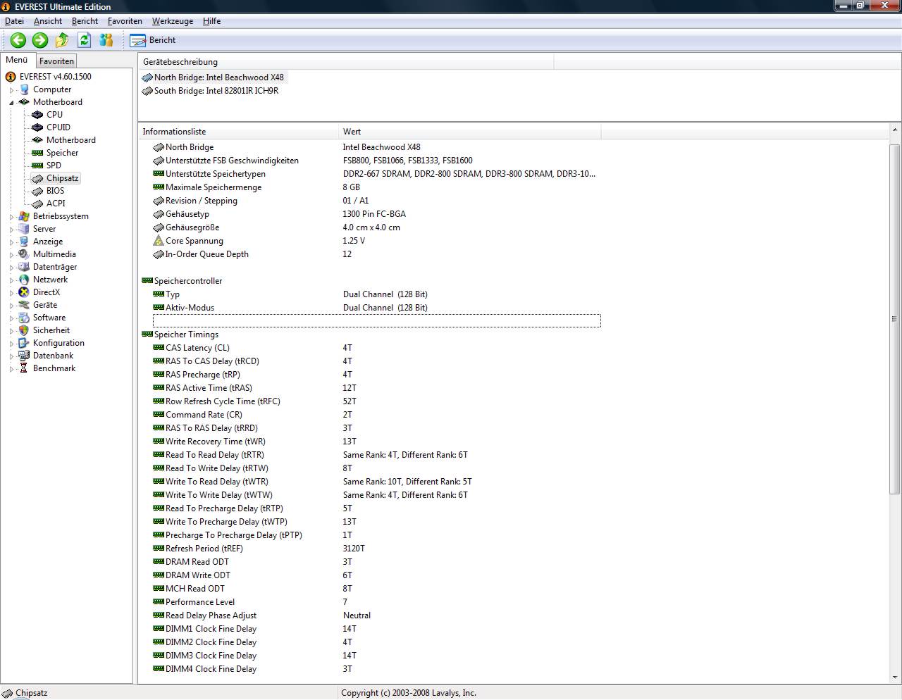

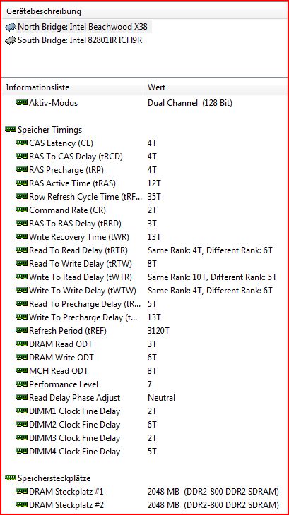

Vieleicht liegt es auch an der BIOS Version?
Zudem sind auf den Corsair bestimmt Qimonda ICs drauf und auf den PK Promos.
komisch? Vielleicht doch wegen x48. Der Chipsatz hat doch einen etwas besseren und überarbeiteten Speichercontroller oder? Daher vielleicht ...?
Mal was anderes: Wie kann ich meine Timings noch verbessern, unter der Voraussetzung ich will auf diesem PL bleiben, daher 7. Wo soll ich das eine oder andere anpassen? Insb. die "Autos" können doch bestimmt in die eine oder andere Richtung optimiert werden. Ich bitte um Vorschläge. ^^
Ai OC Tuner: manuell
CPU Ratio Setting: 8
FSB Frequenz: 400
Strap: 333
PCIE Frequenz: 100
DRAM Frequenz: DDR2 800 (1:1)
DRAM Command Rate: 2N
DRAM Timing Control: Manuell
RAM Timings (gekürzt): 4-4-4-12 laut Hersteller (bei 2.1V)
RAS to RAS Delay: Auto
Row Refresh Cycle Time: Auto
Write Recovery Time: Auto
Read to Precarge Time: Auto
Read to Write Delay(S/D): Auto
Write to Read Delay(S): Auto
Write to Read Delay(D): Auto
Read to Read Delay(S): Auto
Read to Read Delay(D): Auto
Write to Write Delay(S): Auto
Write to Write Delay(D): Auto
Write to PRE Delay: Auto
Read to PRE Delay: Auto
PRE to PRE Delay: Auto
All PRE to Act Delay: Auto
All PRE to REF Delay: Auto
DRAM Static Read Controll: Aktiviert (Deaktiviert)
Ai Clock Twister: Moderate
Ai Transaction Booster: Auto (Manuell)
PL: 07
Pull In of CHA PH1: Deaktiviert
Pull In of CHA PH2: Deaktiviert
Pull In of CHA PH3: Deaktiviert
Pull In of CHA PH4: Deaktiviert
Pull In of CHB PH1: Deaktiviert
Pull In of CHB PH2: Deaktiviert
Pull In of CHB PH3: Deaktiviert
Pull In of CHB PH4: Deaktiviert
VCore 1.22500V (=VID)
CPU PLL Voltage: 1.5V
FSB Termination Voltage: 1.3V
DRAM Voltage: 2.1V
NB Voltage: 1.35V
South Bridge Voltage: 1.05V
LC: Deaktiviert
CPU GTL Voltage: 0.63x
NB GTL Voltage: 0.67x
SB 1.5 Voltage: 1.50V
CPU Spread Spectrum: Deaktiviert
PCIE Spread Spectrum: Deaktiviert
