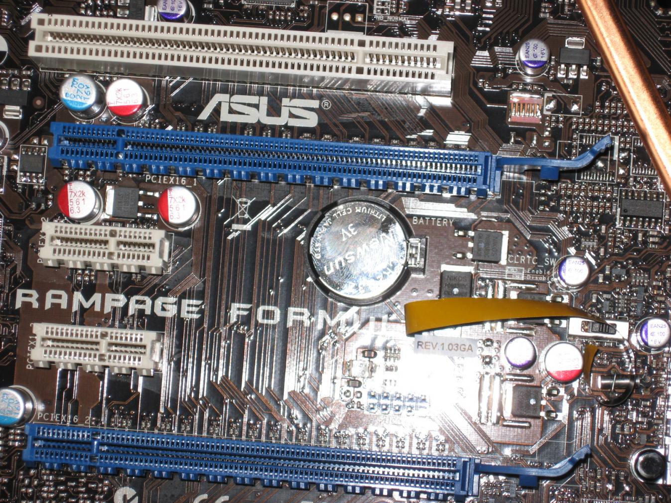

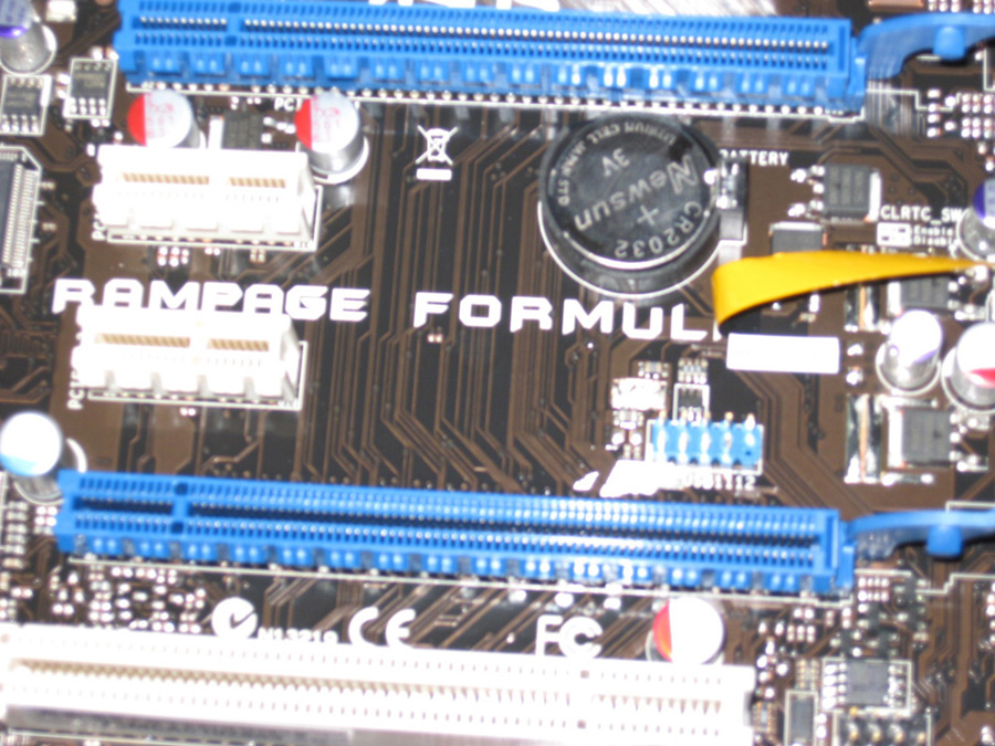

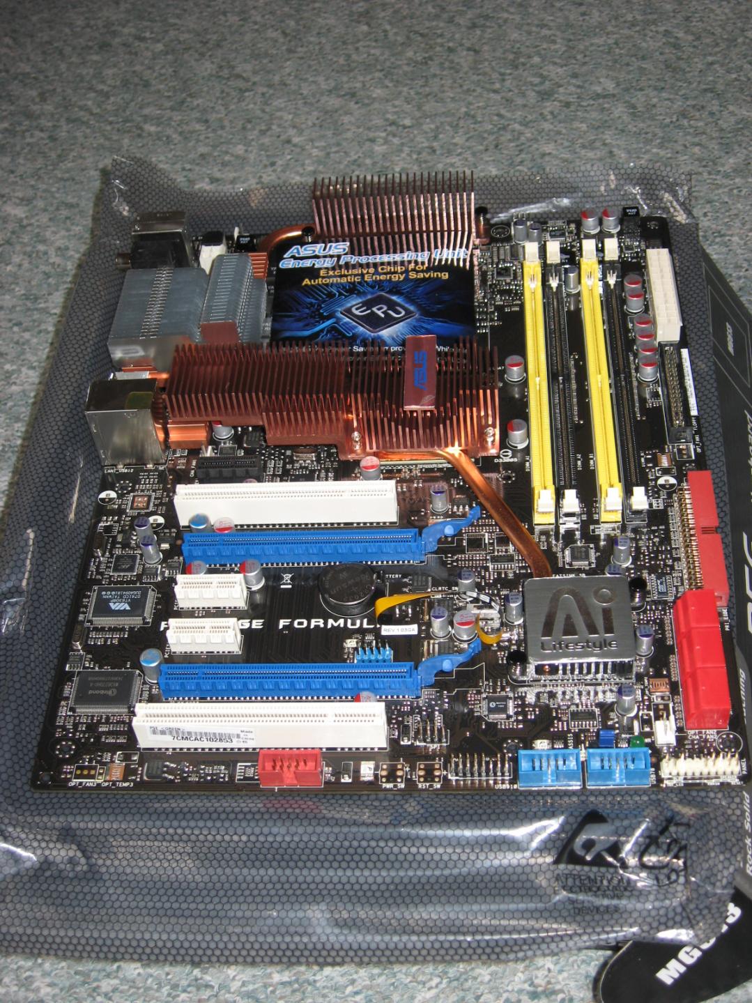

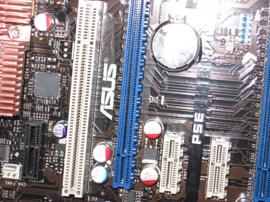

Hier mal zur Info ein Bild von meinem Bord, ich glaube das alles ein wenig zusammen hängt.
Gruß und schönes Wochenende
Peter

Es ist ja nichts neues, dass die P5Es entweder umgelabelte Maximus oder Rampage Formulas sind.
Das PCB ist bei beiden Boards das gleiche.
